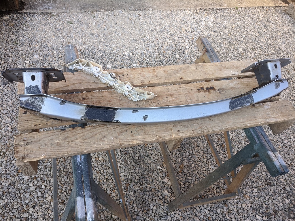

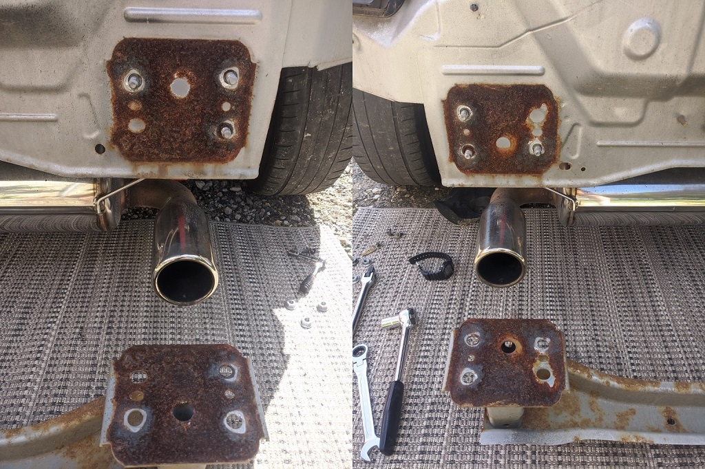

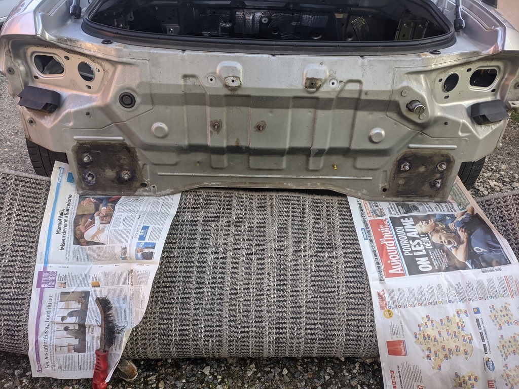

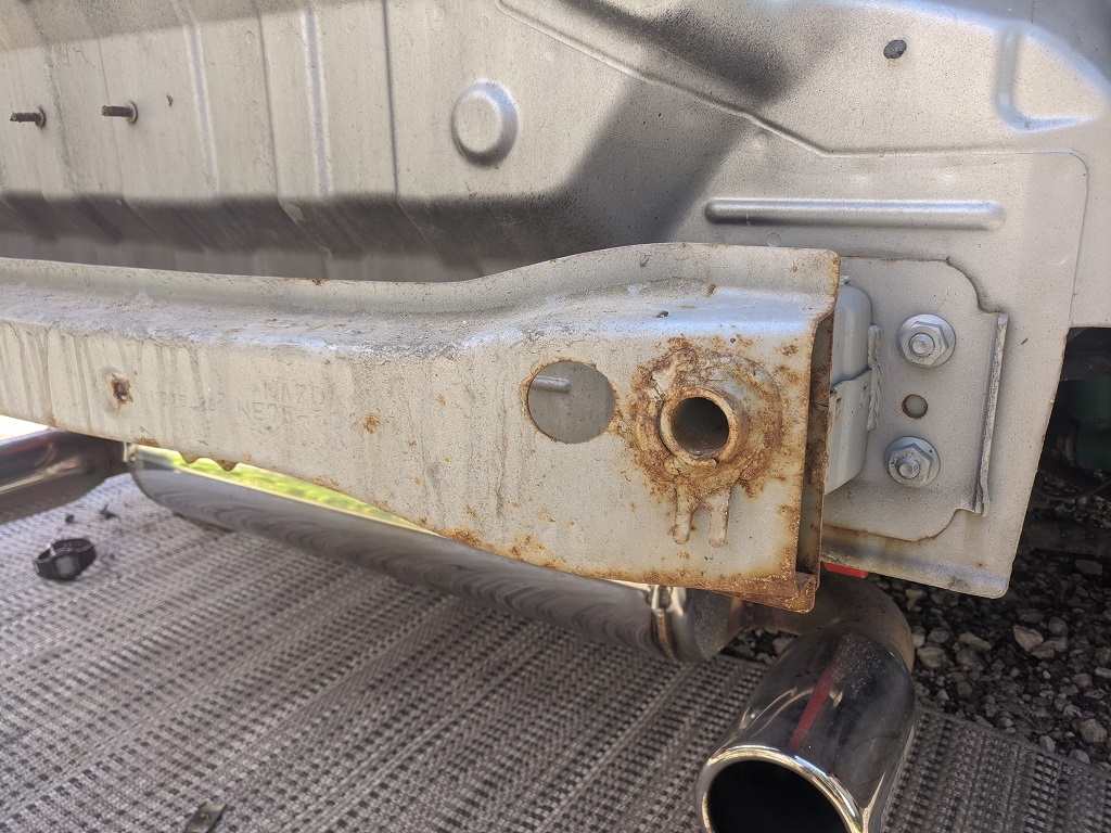

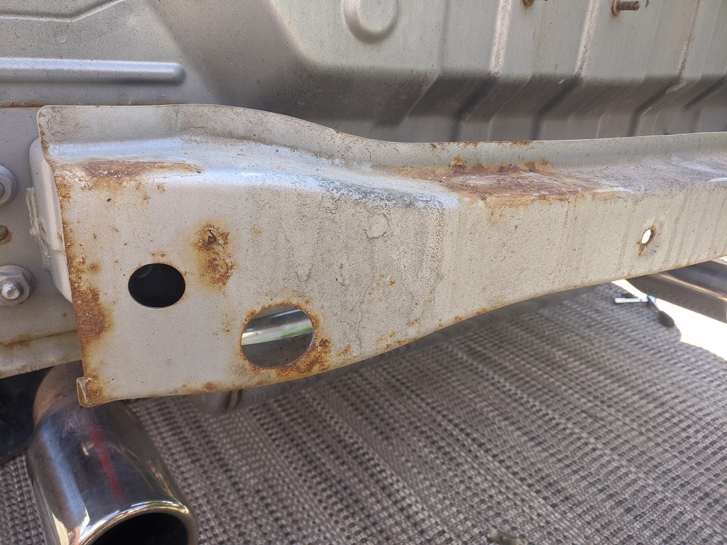

Bon, mini chantier du lundi aprèm : la traverse arrière !
A l'avant c'était un peu piqué (voir ici). Mais là c'est un peu plus énervé :aie:
Et derrière... :vomi:

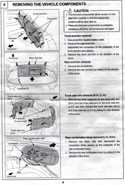

Pour démonter le pare-choc, j'ai suivi ce qu'il était dit sur ces fiches (trouvés je sais plus où sur le forum) :

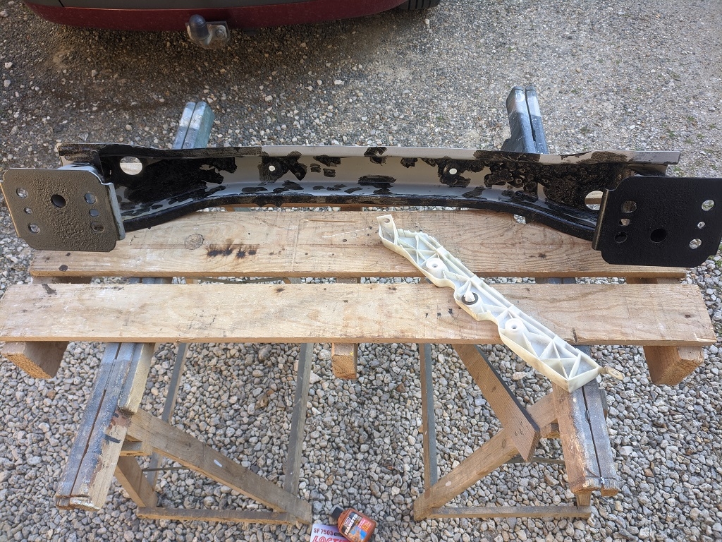

Du coup, traitement au frameto :
NC-RC 2007 - 2L - RHD

Et on nous dit de faire attention aux Allemandes car elles rouillent ? :ptdr: :oops:
A+, Gilles, déjà loiiiiinnn... :P

Par contre as-tu assez poncé?
On avait parlé ensemble de du renfort qui est derrière le berceau, je suis allé voir mon carrossier.
Lui me dit: il faut mettre la tôle à nue avant d'appliquer du férose(?).
C'est quand même pénible que depuis plus de 30 ans Mazda ne sache/veut pas faire une protection anti co qui tienne la route.
Plutôt qu'une pétition pour des couleurs sympas moi je signerai une pétition pour une cata et des protections qui tiennent dans le temps ! :x
Oui j'ai passé mon aprèm à essayer d'enlever le maximum avec des brosses métallique, après c'est sûr qu'un bon sablage et un traitement adapté, c'est bien plus pérenne.
(j'ai fait avec les moyens du bord :tantpis: )

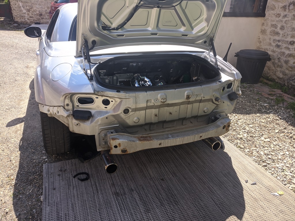

C'est aussi sur ma to-do-list, le seul truc qui me chiffonne, c'est de devoir enlever la plaque d'immatriculation :sic:

il suffit de mettre un petit coup de perceuse sur les rivets...

Avec un foret par exemple de 6, tu viens bousiller la tête du rivet. Puis tu tires sur la plaque, ça devrait venir, et le bout de l'autre côté devrait tomber par terre :bien:

Je viens de faire la mienne, une NC 1.8 italienne de 2006 qui a passé ses dix premières années là bas. La barre de renfort était pratiquement saine mais les platines de fixation, que ce soit de la barre ou au niveau de la carrosserie méritaient un bon ponçage. J'ai passé l'ébarbeuse avec un disque de ponçage millefeuilles et du Ferose ensuite dès que c'est sec je vais passer du galvanisant à froid gris mat, ça va le faire, c'est reparti pour 15 ans.
