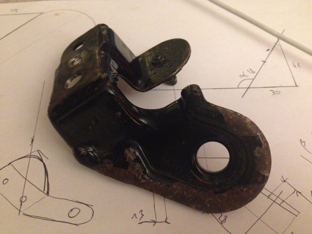

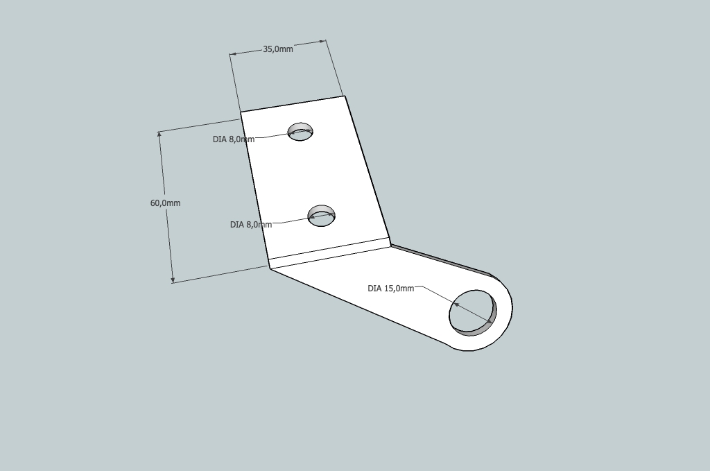

J'ai fait un plan rapide, de l'une des pattes de fixation de glissière... en 3mm d'épais. Des avis ?
C'est pour remplacer ça, en baissant le siège :

en pliage ou soudage (pliage c'est mieux)?
sinon là comme ça pas facile de voir le rabaissement :D

L'idée est d'aller vers ça :
Aujourd'hui, j'ai des pattes à base de soudure, mais les ajustements (les prises de cotes, toussa) laissent un peu à désirer, c'est pas top.
Pour le pliage, c'est plus résistant c'est ça ? Vers qui me tourner pour le faire réaliser ?

Message Publié : Mar 9 Fév 2016, 22:48
Message(s) : 7688
Romano peut-etre? :cyp:
sinon n'importe quelle boite d'usinage a une plieuse capable de faire facilement du 3mm
Message Publié : Mar 9 Fév 2016, 22:49
Message(s) : 6847
Je leur file des plans 3D (STL) et c'est marre ?

Message Publié : Mar 9 Fév 2016, 22:58
Message(s) : 7688
Romano passe par des boites qui font découpe lazer et pliage!, ça correspond pas mal a ton besoin tu devrais lui demander?

Message Publié : Mer 10 Fév 2016, 08:33
Message(s) : 12205
Si Romano ne peut pas, ce qui m'étonnerait, Piko ou PatST doivent pouvoir faire ;)
