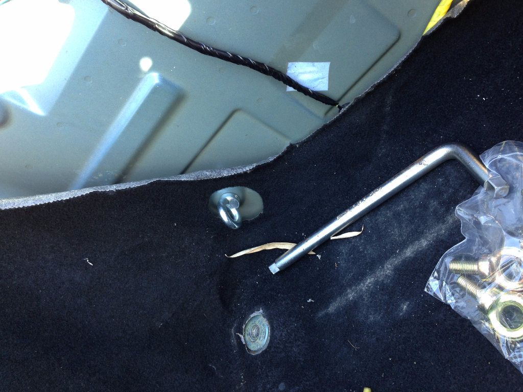

Hello,
Alors ça fait 2 week-ends que le temps est magnifique ici ... j'ai pu avancer un peu.
Petit rappel en préambule : ce qui suit n'est pas un tuto, il en va de votre sécurité, donc je ne vous recommande pas de faire comme moi, ni vous invite à le faire.
De plus, à moins de prendre des harnais avec une boucle route, leur usage hors circuit est interdit, et vivement déconseillé (en cas de choc, la retenue n'a rien à voir avec celle d'une ceinture, qui est prévue pour un usage routier).

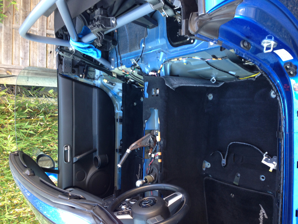

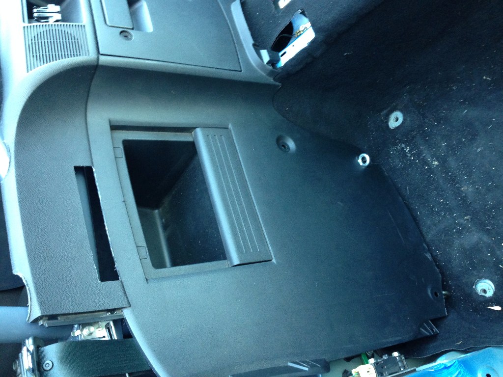

D'abord, faire de la place :

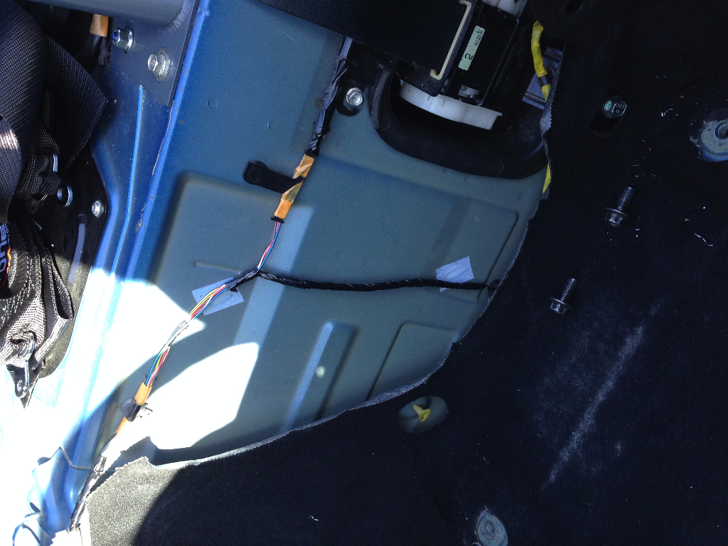

Ensuite, je me suis attaqué aux oeillets, pour les sangles du bas. Je n'ai rien inventé, pas besoin de réfléchir, je me suis inspiré d'une aubergine croisée avec une citrouille.

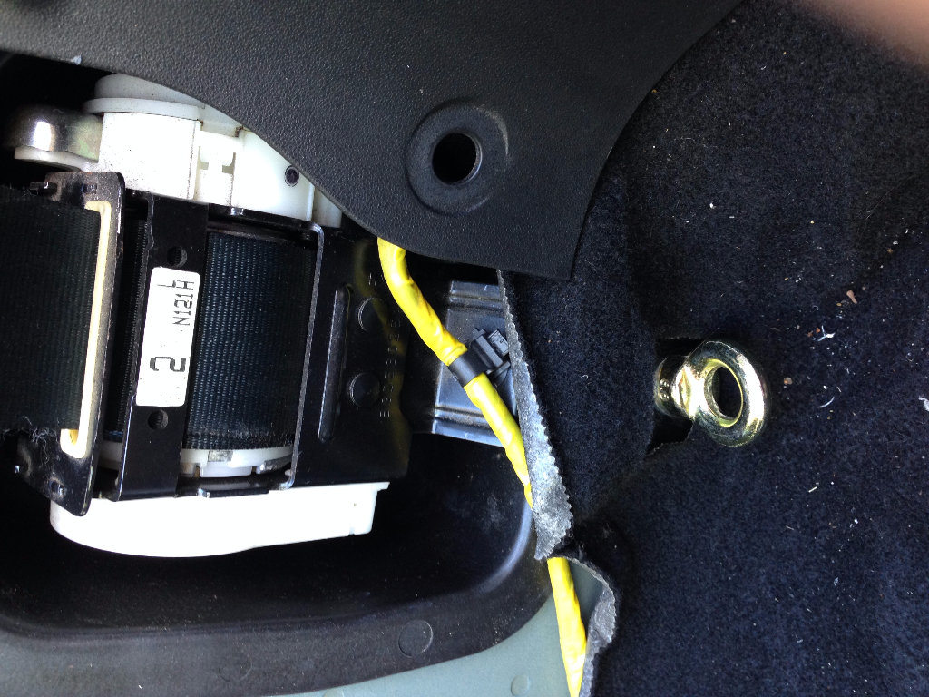

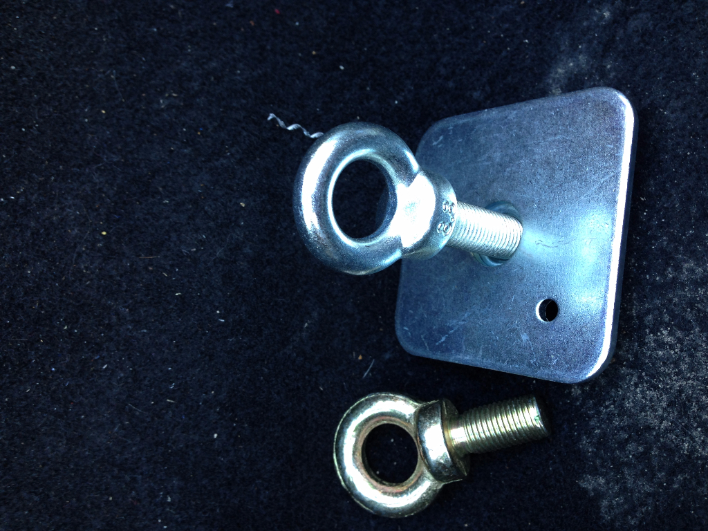

D'abord le matos : une oeillet "court", pour se prendre sur l'insert qui maintient l'enrouleur de ceinture, et un plus long, avec contre-plaque, à installer sous le châssis.
Pour les oeillets "extérieurs" (i.e. à gauche pour le siège gauche, et à droite pour celui de droite), il suffit de remplacer les vis qui tiennent les enrouleurs par des oeillets.

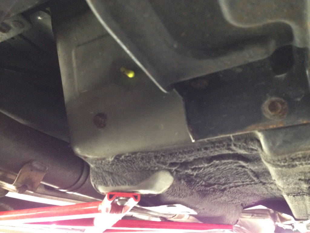

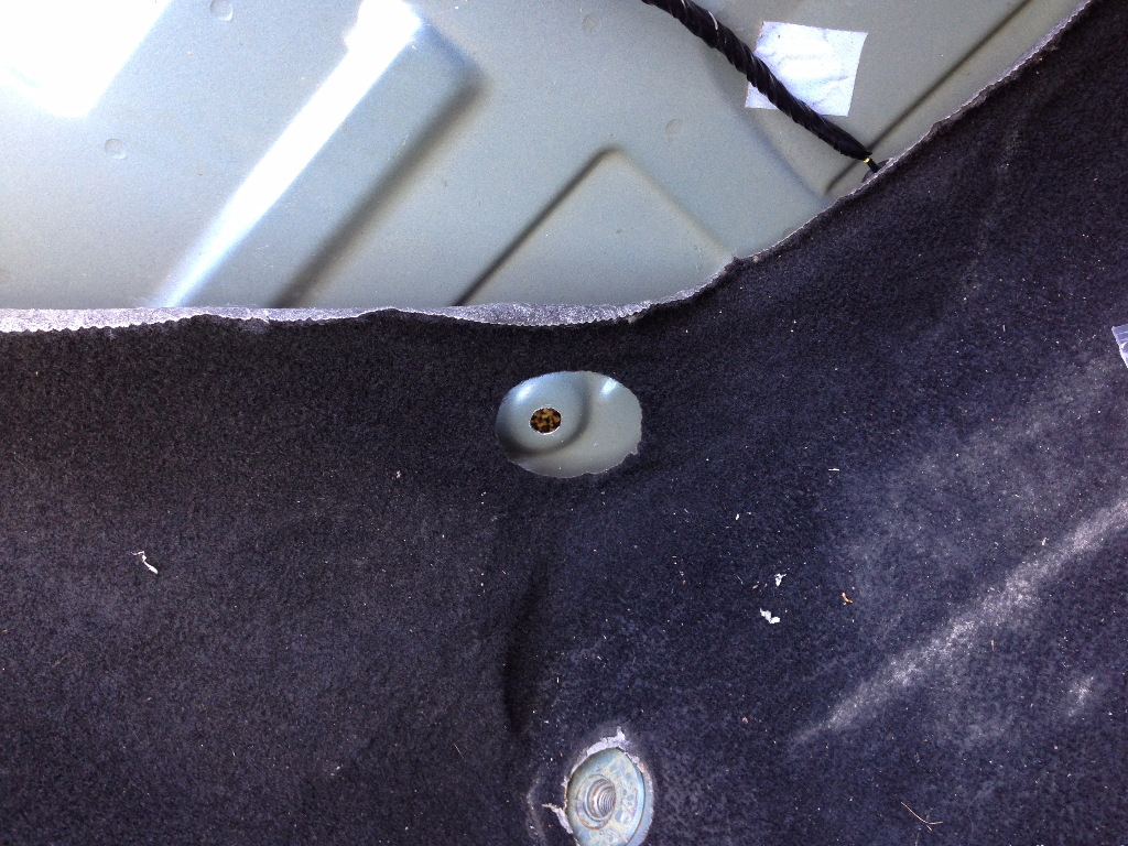

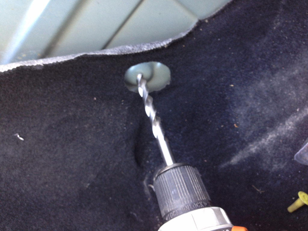

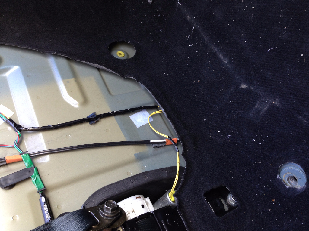

Pour les oeillets "intérieurs", il va falloir percer. La vie est bien faite, la mx aussi :D : les plastiques derrières les sièges tiennent avec des agrafes.
Pour l'une d'elle, il y a un trou dans la coque, dans laquelle est enfichée un bidule jaune, qui accueille l'agrafe. C'est le truc qui apparaît dans le trou rond de la moquette.
Le même vue de dessous, toujours côté conducteur (LHD)

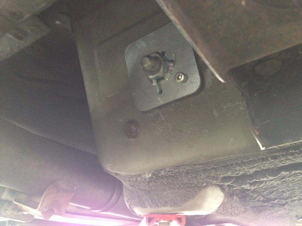

On perce, diamètre 11.

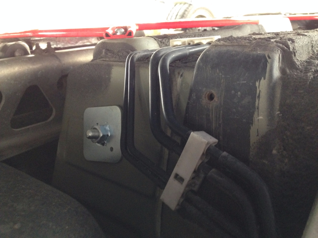

Un joli trou tout propre
Et on installe la contre plaque, l'oeillet.
Là, c'est un montage à blanc, je percé un petit trou de 6 pour mettre une vis qui maintient la contre plaque.
Tout jointé au silicone, puis aspergé de Rustol pour éviter la rouille. Toutes les vis ont reçu du frein-filet, pas envie de retrouver une contre-plaque encastrée dans le pare-brise du véhicule qui est derrière.
Même traitement côté droit

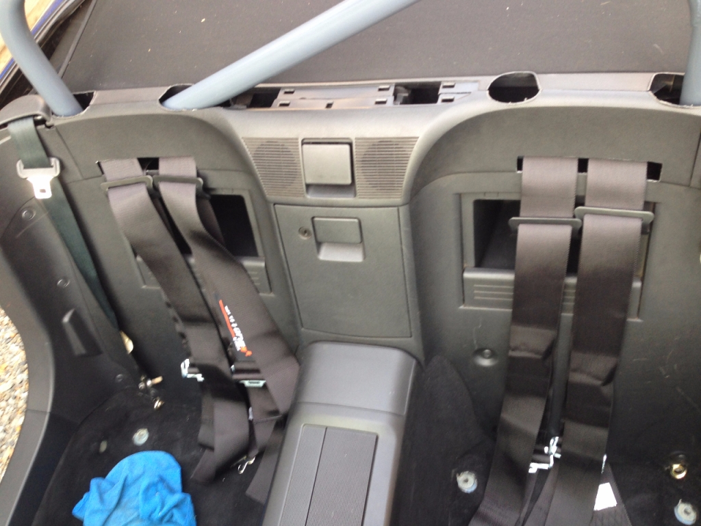

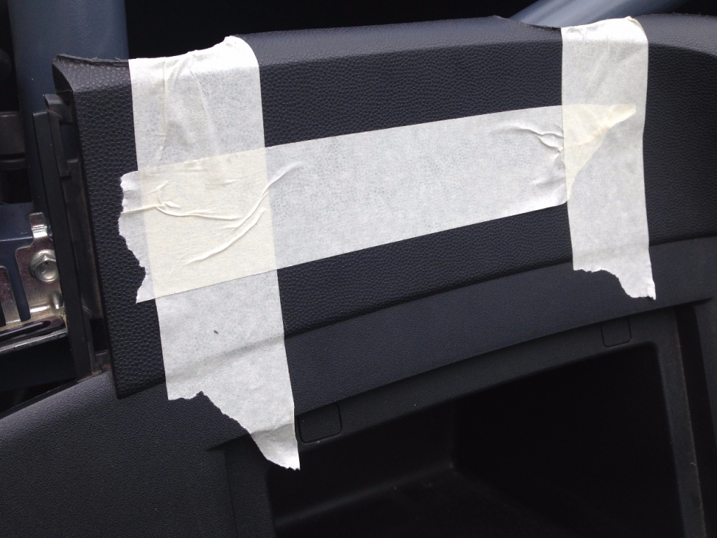

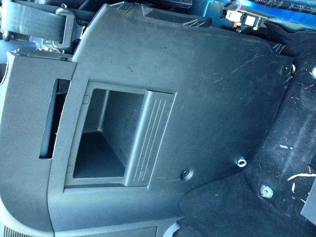

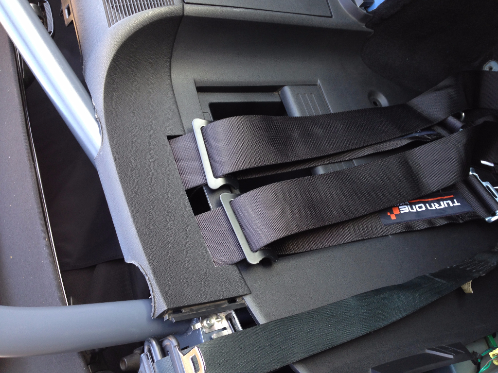

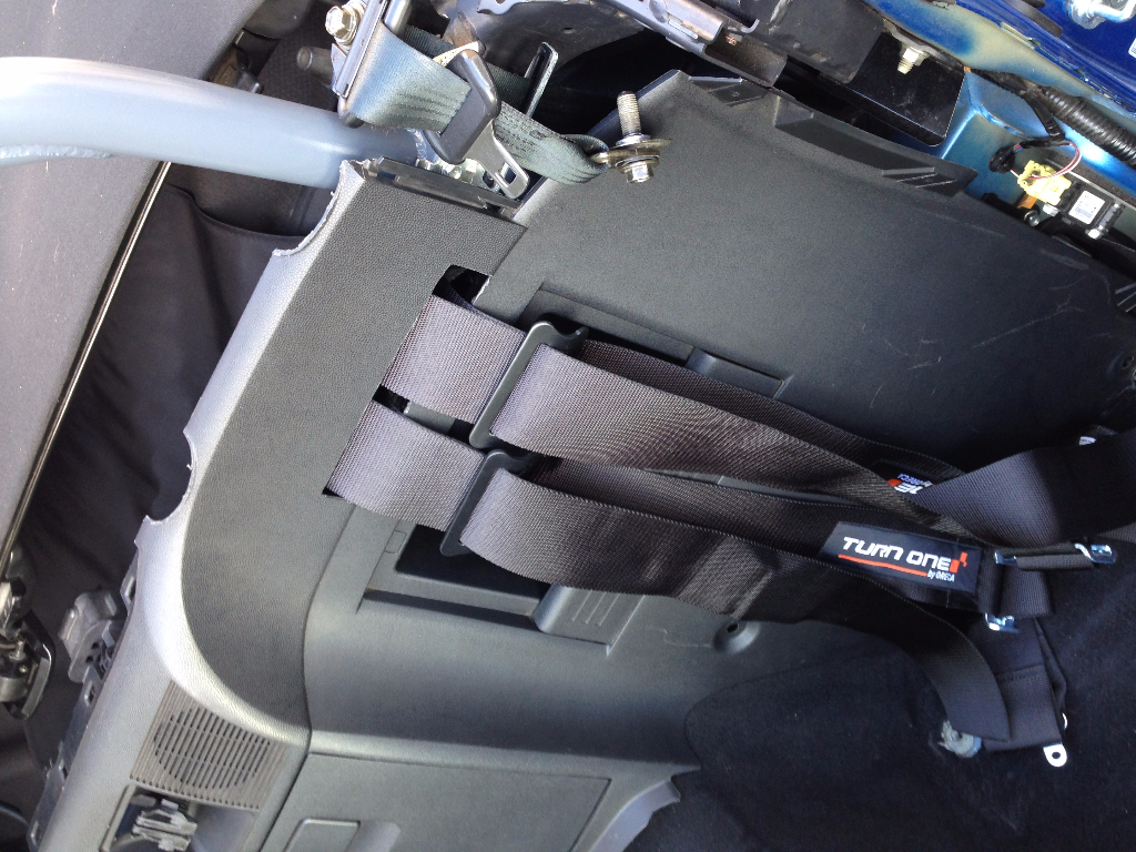

Ensuite, j'ai sorti la dremel. Pas possible de faire des photos de chaque découpe, il y en a pas mal. J'ai procédé petit à petit, en enlevant le moins de plastique possible.
J'ai "tracé" les lumières pour laisser sortir les harnais avec du scotch de peintre.
5 minutes plus tard ...

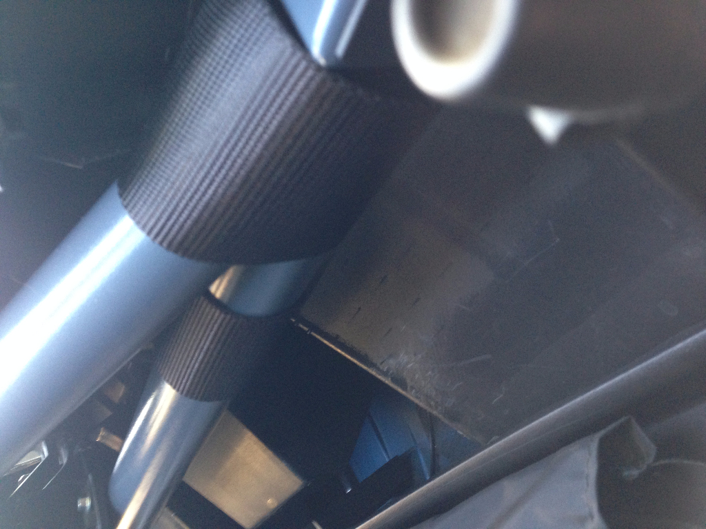

On passe ensuite les harnais AVANT de remonter tous les plastiques ;)
Côté droit, l'une des sangles prends les 2 tubes, l'horizontal et la base de la diagonale.
Côté gauche.
Et une fois tous les plastiques en place.
Voilà !
