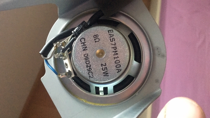

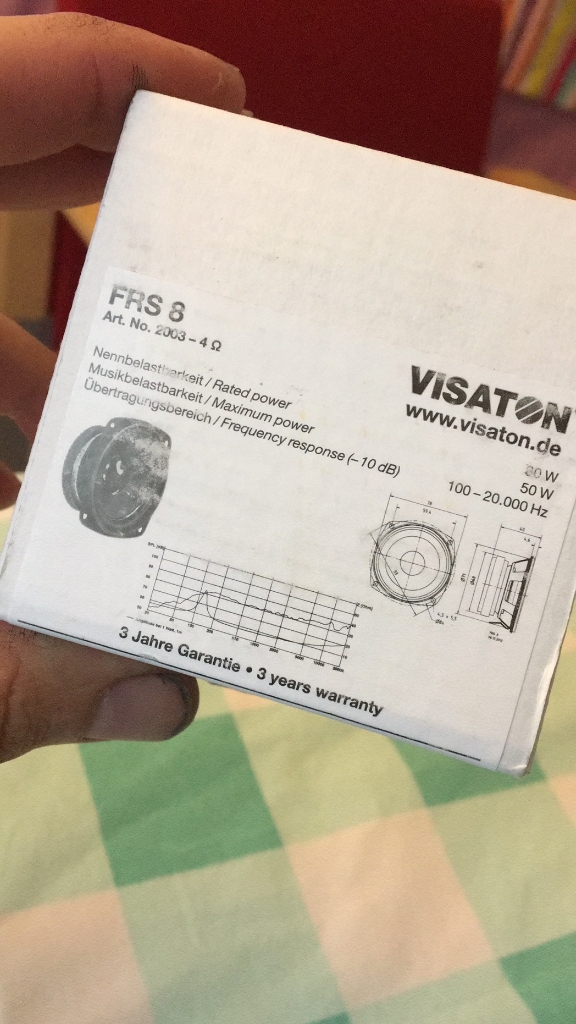

beckett a écrit :
Les HP d'origine, c'est vraiment de la merde comparé à ceux qui viennent en remplacement... et pourtant à un tarif très démocratique (environ 35€ les deux).
La référence pour ceux que ça intéresse
Salut Beckett,
Intéressé pour faire la même modif.
Apparemment, je vois que tu as remplacé les HP d'origine en impédance 8 ohms par des nouveaux en 4 ohms. C'est un choix volontaire ?
Je voudrais choisir des HP qui ne butent pas sur les éléments en plastique en place. Tu aurais les cotes des HP d'origine ?

Je suis pas très doué en spécificités audio mais j'ai cru comprendre qu'une impédence moindre c'était mieux :aie:
Les cote... je dois pouvoir te donner ça d'ici ce week-end. Mais ce qui bloque c'est l'aimant et un pregnant de la meilleure qualité je crains que l'aimant soit toujours un peu trop proéminant :D

Localisation : Mulhouse
Tu peux très bien monter des HP de 4 ohms à la place des bose de 2 ohms.
Mais à rendement équivalent, tu auras 2 fois moins de niveau.
Donc, pour compenser, il faudrait trouver des HP d'un excellent rendement.
Mais comme on ne connaît pas le rendement d'origine, le risque est grand d'avoir une perte de niveau.

Perso j ai gardé la même impédance.
J ai juste virer le condensateur cheap qui faisait le filtre passe haut.
Mes hp de porte ont été changé par un kit éclaté éliptique donc pas de découpe
J ai viré les tweeters vu qu ils sont déja sur le KE
J ai pris un modèle avec aimant au néodyme, ça ne touche pas perso
