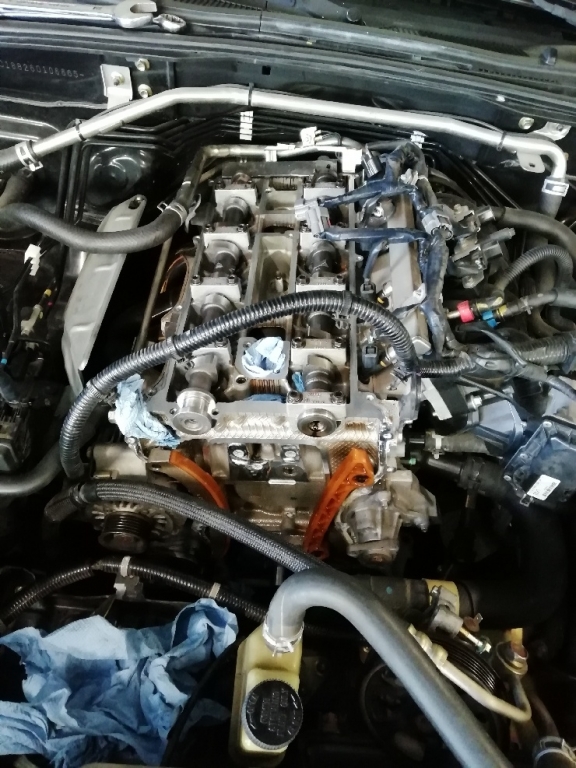

AAC montés :)

Reprogramation la semaine prochaine, il garde l'auto une semaine complète.
Normalement du samedi au samedi.....c'est pas un passage au banc de 20 minutes... :etonne:

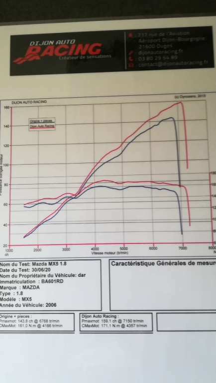

Message Publié : Sam 27 Juin 2020, 16:56

Le chauve a écrit :
Ça progresse vivement les résultats de la reprogrammation

Message Publié : Sam 27 Juin 2020, 18:01
Message(s) : 5414
De 140cv a 150cv, peut être même pas, je suis pessimiste... :aie:

Bon, j'étais un peu pessimiste mais a peine...
BBR n'aide en rien en refusant obstinément de communiquer le calage de ses arbres a cames.
C'est a savoir, quand le colis arrive, pas un schéma, pas une explication.
Chez SPS Motorsport les notices sont avec.
BBR communique très peu et mets 2 semaines pour répondre a un mail, SPS vous réponds dans la journée. La prochaine fois, si prochaine fois il y'a, je saurai ou ne pas commander mes pièces.
Bref, avec un bon mécano et une bonne reprogramation, "Mamie55"" crache 159,1ch a 7150 tr/mn et 171,1N.m a 4357 tr/mn
165 était possible mais la courbe était pas terrible.

Message Publié : Jeu 2 Juil 2020, 22:42
Message(s) : 1389
Félicitations, tu as maintenant une MX5 2.0L :ricane:
Coté comportement moteur, qu'est-ce que ça donne ?

Message Publié : Sam 4 Juil 2020, 08:06
Message(s) : 5414
Après essais rapide mais un peu poussé quand même, mon ressenti est:
Avant 3000 rien ne change ou alors a peine, mais après 3000 là ça change, c'est radical!!!
L'aiguille du compte tour monte comme une folle a plus de 7000.
Je trouve ça sympa. :D
Dans les 2 semaines a venir je vais faire pas mal de kilomètres et beaucoup en montagne, j' en saurai plus.
