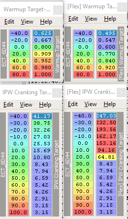

Ces dernières semaines j'me suis surtout concentré sur le démarrage à froid avec le plein d'éthanol.
Vu qu'il y a une table flexfuel dédiée, et vu les températures qu'on a en ce moment (et vu que mon réglage était pas du tout optimal pour la saison :aie: ), c'était l'occasion !
Du coup voici le résultat de mes essais, c'était le matin il faisait 1°c (en témoigne le pare-brise gelé) :
https://youtube.com/shorts/9jqohUwLdos
Plutôt content du résultat ! Je posterais les tables que j'ai modifié plus tard, j'ai pas le PC sous la main.

Concernant les modifs de map, à gauche l'origine (Sans-Plomb) et à droite la map flex :
