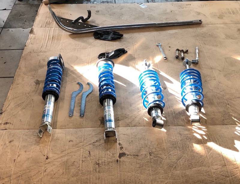

Salut :)
Dans 3 mois ça fera déjà 2 ans que j'ai ma MX5 ! Soit 2 ans de bonheur, et c'est bien parti pour durer.
Cette semaine ma MX5 a eu droit à une belle modif.
Pourtant, j'ai longtemps été réfractaire à cette modif... Mais il n'y a que les cons qui ne changent pas d'avis !
Il faut bien avouer que la NC d'origine a une hauteur de 4x4.
Donc j'ai voulu la rabaisser pour le look, mais pas seulement.
J'avais aussi très envie d'améliorer sa tenue de route et surtout de réduire le roulis dans les virages.
Alors, j'ai fait les choses bien : en installant un kit Bilstein B14 ! :D
Photos :

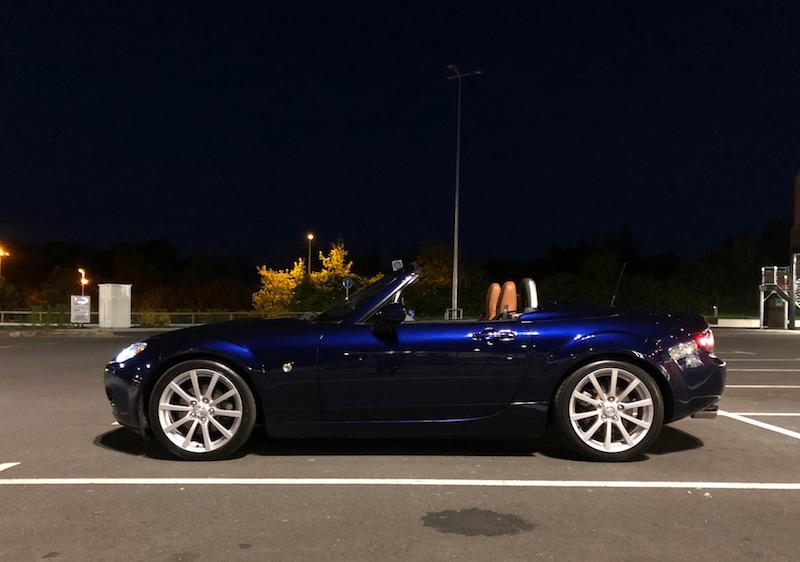

Après réglage à mon goût et mesures, elle a perdu 4cm devant, et 3cm derrière.
Ce qui lui donne un équilibre parfait, car avec le temps elle s'était un peu affaissée de l'arrière.
Elle passe encore tous les dos d'ânes (soulagé). Heureusement que le porte-à-faux est court devant.
Je peux vous dire que je suis re-tombé amoureux de ma MX5, une fois de plus. :love:
Le look est sublime mais ce n'est pas tout.
Sur la route, c'est devenu une machine à sensations ! Mais 10 fois plus qu'avant ! (alors qu'elle était déjà géniale dans ce domaine).
Le comportement a radicalement changé. Elle enfile les virages avec une facilité incroyable ! Elle vire à plat, à des vitesses bien plus élevées qu'avant, c'est vraiment bluffant !
J'espérais bien que la tenue de route soit améliorée, mais je n'imaginais vraiment pas à ce point :o
Le train arrière est un peu plus joueur, c'est hyper fun tout en restant prévenant.
Maintenant il va falloir que je m'exerce un peu, car les limites de la voiture ont été repoussées bien loin !
Bref, je suis hyper content !
Seul bémol : bien sûr, c'est devenu raide en confort. Mais je m'y étais préparé psychologiquement, et au final le jeu en vaut largement la chandelle. :)

Ah bah voilà ! C'est quand même mieux comme ça :D
On imagine rarement l'énorme bénéfice d'un changement de suspensions sur ces voitures avant d'en avoir essayé une... C'est même plus le jour et la nuit, c'est une autre planète !
T'as déjà fait la géo ou le montage est trop récent?

Oui j'ai fait faire la géo juste après le montage, j'espère que ce n'est pas une erreur.
Pour les réglages de hauteur de toute façon je suis satisfait, je n'y toucherai plus.
NA 1.6 115 Classic Red 1991 : https://www.mx5france.com/forum/viewtopic.php?f=84&t=39258
NC 2.0 160 Stormy Blue 2007 : https://www.mx5france.com/forum/viewtopic.php?f=87&t=30085
Message Publié : Sam 28 Avr 2018, 09:04
Message(s) : 1736
Juste après c'est pas top, les suspensions ne sont pas encore à leur hauteur "définitive". En général elles mettent un mois ou 1000km à se tasser correctement
Après c'est pas trop grave non plus, t'auras juste un peu plus de carrossage et peut-être 5mm de moins par côté, peut-etre même moins ;)

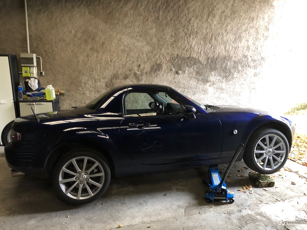

6 mois après, je peux dire que je suis toujours satisfait du rabaissement avec les B14.
Le comportement de la voiture est exceptionnel, j'en suis accroc.
Et ça reste vivable au quotidien en faisant attention sur les dos d'ânes et malgré la fermeté.

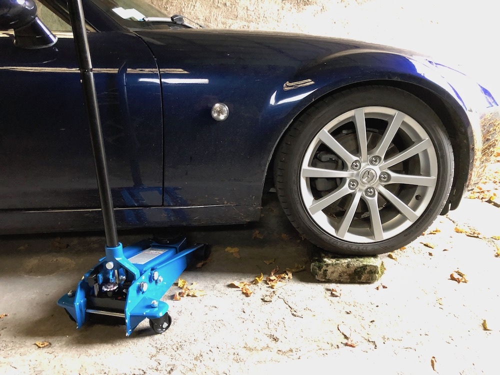

En revanche, en voulant monter mes roues hiver j'ai été confronté à un petit souci auquel je n'avais pas pensé : mon nouveau cric ne passe pas sous la voiture (ni mon ancien d'ailleurs) :aie:
M'enfin, un petit morceau de dalle en béton et le tour est joué.
