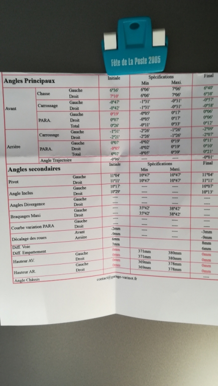

Géométrie complète personnalisée + équilibrage effectué cet après midi.

La vache sacré carrossage à l'arrière !

On a quasiment la même géométrie :
- Parallélisme avant +0°06'/arrière +0°10'
- Carrossage avant-1°06' / arrière -2°10'
Cà donne une voiture hyper réactive dans les virolos :bave:

Pas tant que ça, j'ai bien plus, j'ai 1°40 à l'avant et 2°20' à l’arrière et ça fonctionne bien comme ça et j'use mes pneus de manière correcte. Tout dépend de ta manière de conduire.

L'avant n'a pratiquement pas été revu...par contre j'avais une grosse différence a l'arrière entre les 2 côtés.
Pour les réglages je me suis inspiré des réglages "Mazdaspeed" pour la NC.
Hier, j'ai déjà été surpris par la vivacité et la plus grande réactivité du train avant, j'en saurai plus dans quelques semaines.
