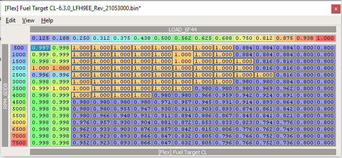

Et c'est simple si tu fais ca, tu prends la table fuel OL low det, tu ajoutes le power enleament et tu la mets dans la Fuel CL.
Mais, ces deux tables (OL et CL) sont quand mêmes bien différentes, tu as comblé les trous des colonnes LOAD ?
EDIT : tu penses à une map dans ce goût là ?

Yes pas trop mal ca
Un peu arrondir les valeurs et ca sera pas mal.
Partages ton fichier .bin en MP et je te fais 2-3 ajustement si tu veux :bien:

Closed Loop = la valeur lambda sert à un processus de correction de l'enrichissement.
C'est le scénario quand tu accélères doucement par exemple (ou quand tu roules à allure constante).
En gros, dans cette phase la voiture corrige en permanence pour avoir un bon ratio air/essence.
Open Loop = la lambda est bien lu, mais il n'y a pas d'auto-correction de l'enrichissement. L'injection se fait, et yolo :beer:
Le dernier tableau que j'ai mis, il faut le lire comme : Voici la valeur lambda cible, en fonction de mes tr/min et de la charge moteur. L'ECU ne fait que lire ce qu'il y a dans cette table suivant les cas de figure, et l'applique.

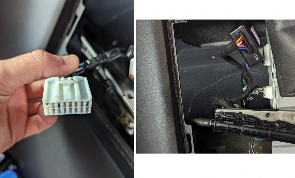

Déjà, le bazar arrive dans une petite boite avec un câble USB (le paramétrage se fait depuis un logiciel sur Windows), le câblage en Y et le petit boitier :
Pour l'installation et le paramétrage, le manuel est par ici :
https://cdn.shopify.com/s/files/1/0014/ ... 1656874041
J'ai d'abord paramétré le boitier avec les modes suivants :
Auto = coché (dès que j'enlève le verrou, ça décapote, voir vidéo plus bas)
Vitesse à 0 km/h (ça désactive la fonction).
Mode "One touch normal".
Les modifs sont enregistrés en live, je débranche.

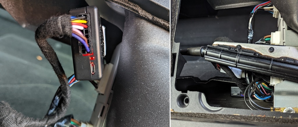

Puis installation ! D'abord on vire le cache derrière le siège de gauche (mon siège passager, RHD :) )
Il faut retirer la patte de fixation du milieu pour avoir pleinement accès aux prises :
Pour plus de liberté de mouvement avec les câbles, j'ai choisi de tout enlever. Puis on raccorde :
A la mise sous tension, la LED rouge indique que le boitier va bien. Je l'ai planqué comme ceci :
