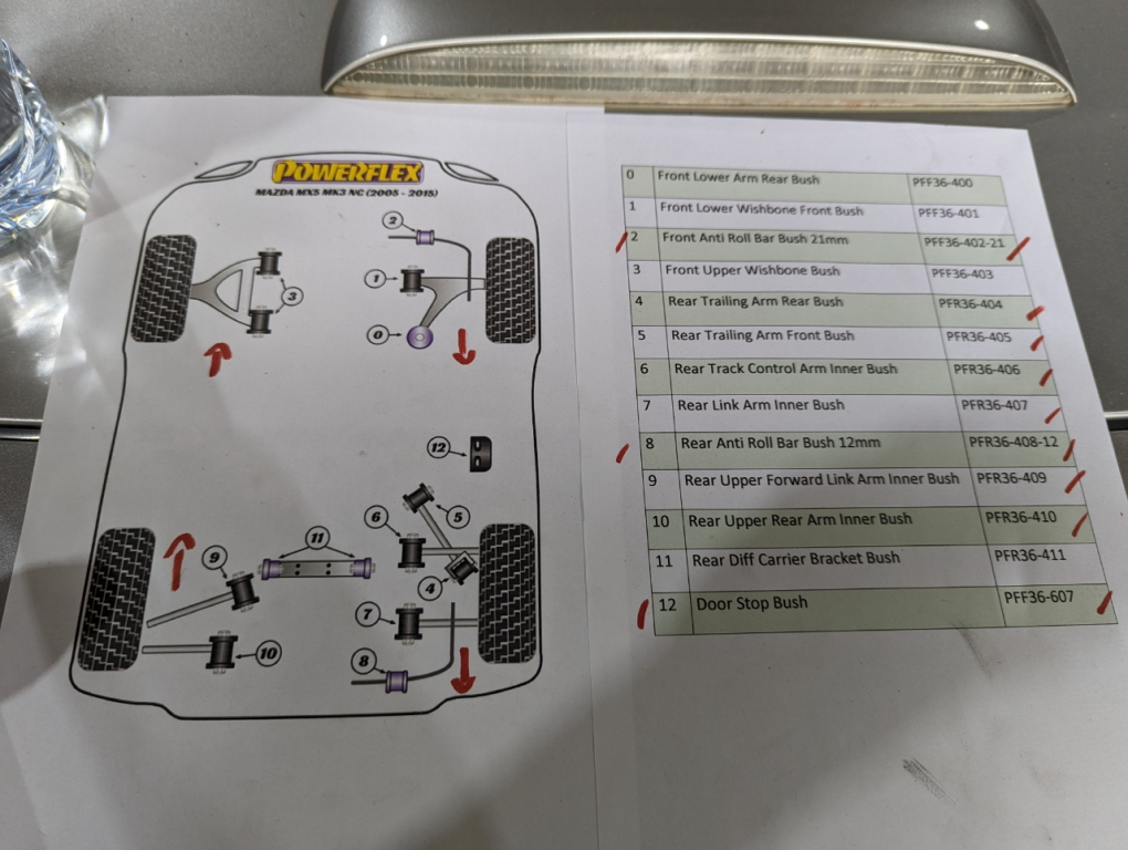

Pour m'aider au repérage des silentblocs (différents sur chaque bras), j'ai repris un schéma + je me suis fait un petit tableau pour pointer au fur et à mesure (et avoir les références) :

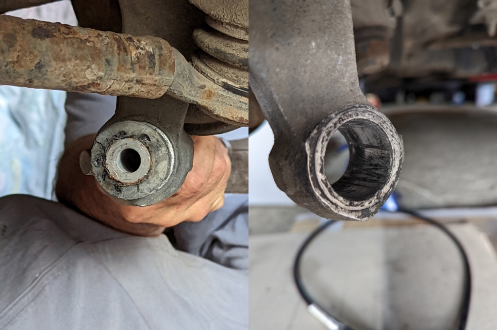

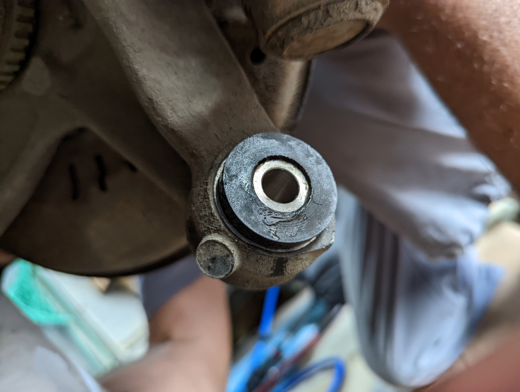

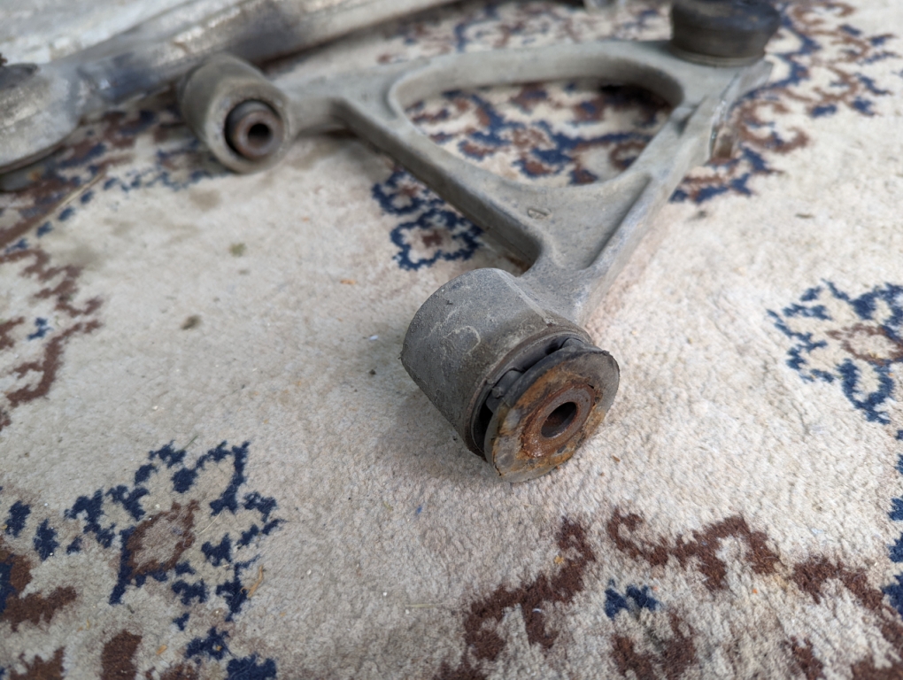

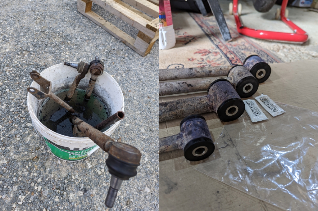

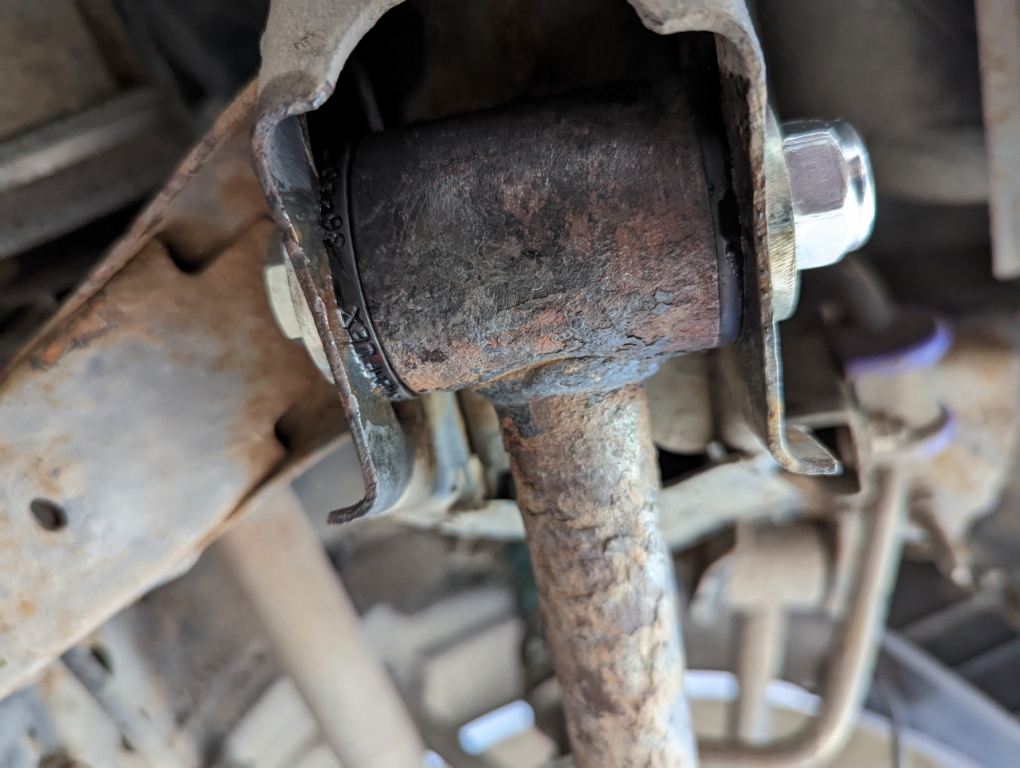

BREEEEF, premier bras :

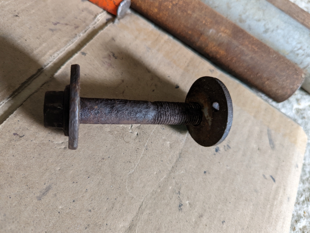

Certes il fait la tronche, le silentblocs aussi n'est pas de première jeunesse.

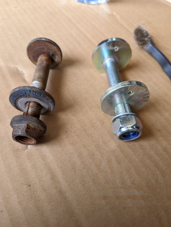

Pour comparer avec les nouvelles vis d'ailleurs :
C'est mieux non ? :cubitus:

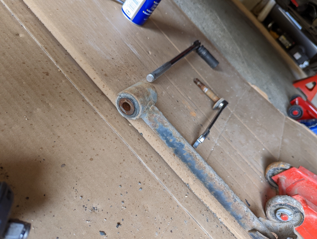

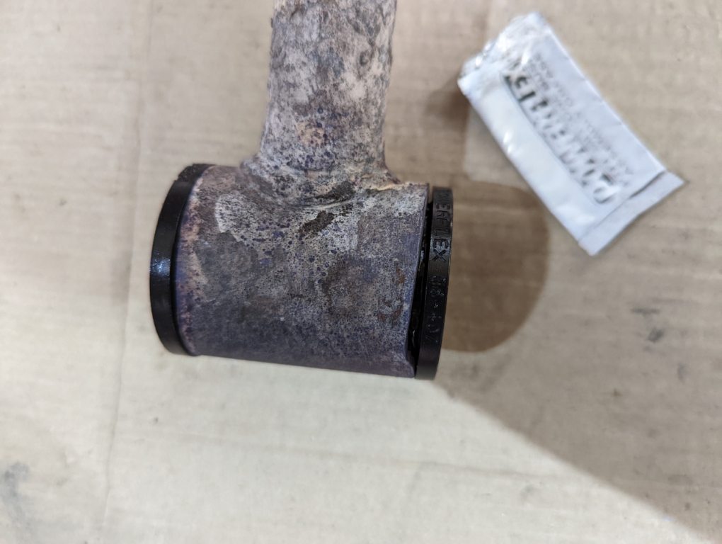

Alors on met pas la charrue avant les bœufs, va falloir dégager l'ancien silentblocs et son cylindre:
Pour ça plusieurs méthodes :
  • La presse hydraulique ==> J'en ai pas :cyp:

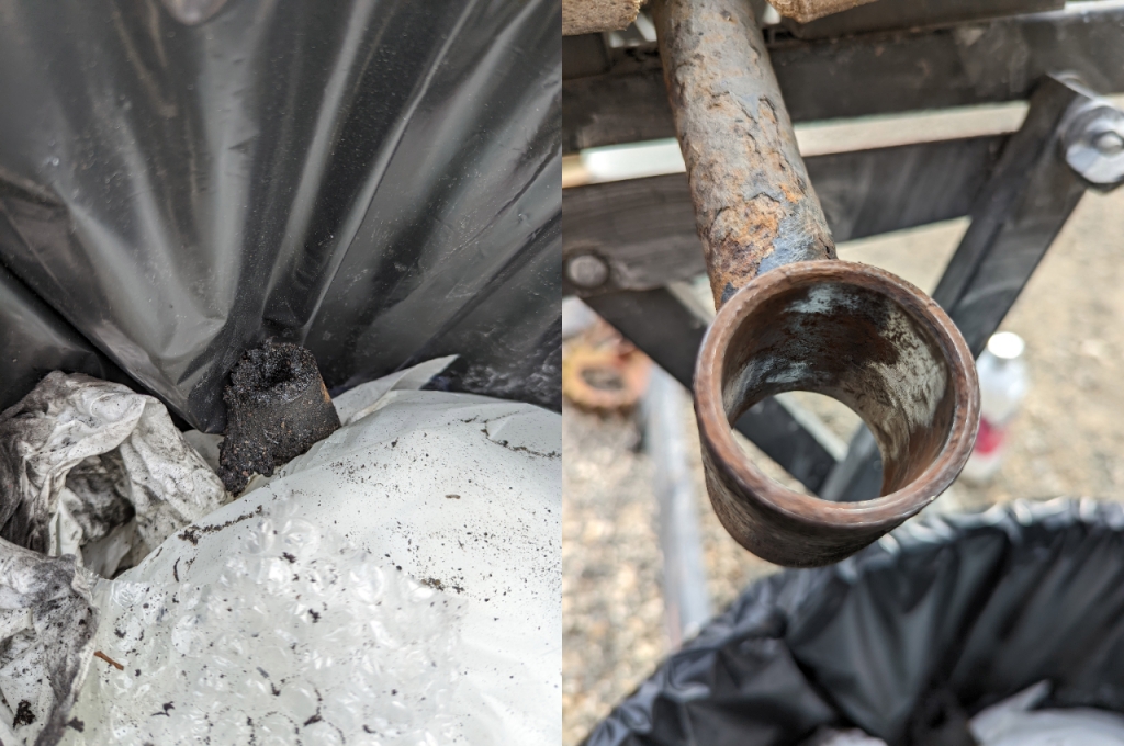

  • Percer des trous autour du cylindre/taillader le cylindre ==> en partie utilisée, mais quand j'avais pas le choix
  • ... Le chalumeau :cyp:
Et quelques centaines de degrés plus tard, et après avoir gratté gentiment l'intérieur au papier de verre ça donne ça :
Allez hop, on continue sur la lancée, je le remonte et j'attaque les autres :
Pour cette partie où le chalumeau était un peu risqué (il y avait le disque derrière), donc technique du perçage (plus ou moins réussie suivant le côté :aie: )

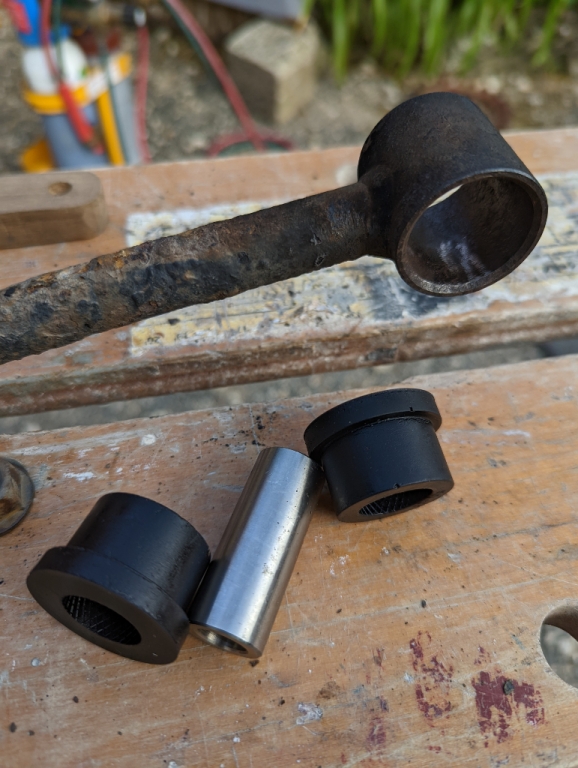

Pour les petits curieux du fond de la salle, voici comment ce compose les nouveaux silentblocs :
En graissant le tout, ça rentre nickel à la main, sans trop forcer :bien:

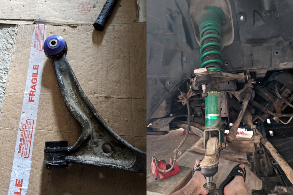

J'attaque ensuite l'autre côté du train arrière. Démontage, puis grosses chaleurs, ils ont le droit à un bon bain puis remontage :
(Le violet sur les bras, c'est simplement du Frameto :) )
Lors du démontage sur ce côté, le cylindre d'un silentbloc avait fusionné avec la rouille sur le chassis. Même en chauffant et tapant dessus au marteau, la vis de réglage (avec le cadran) ne voulait pas sortir... alors on a sorti la disqueuse :

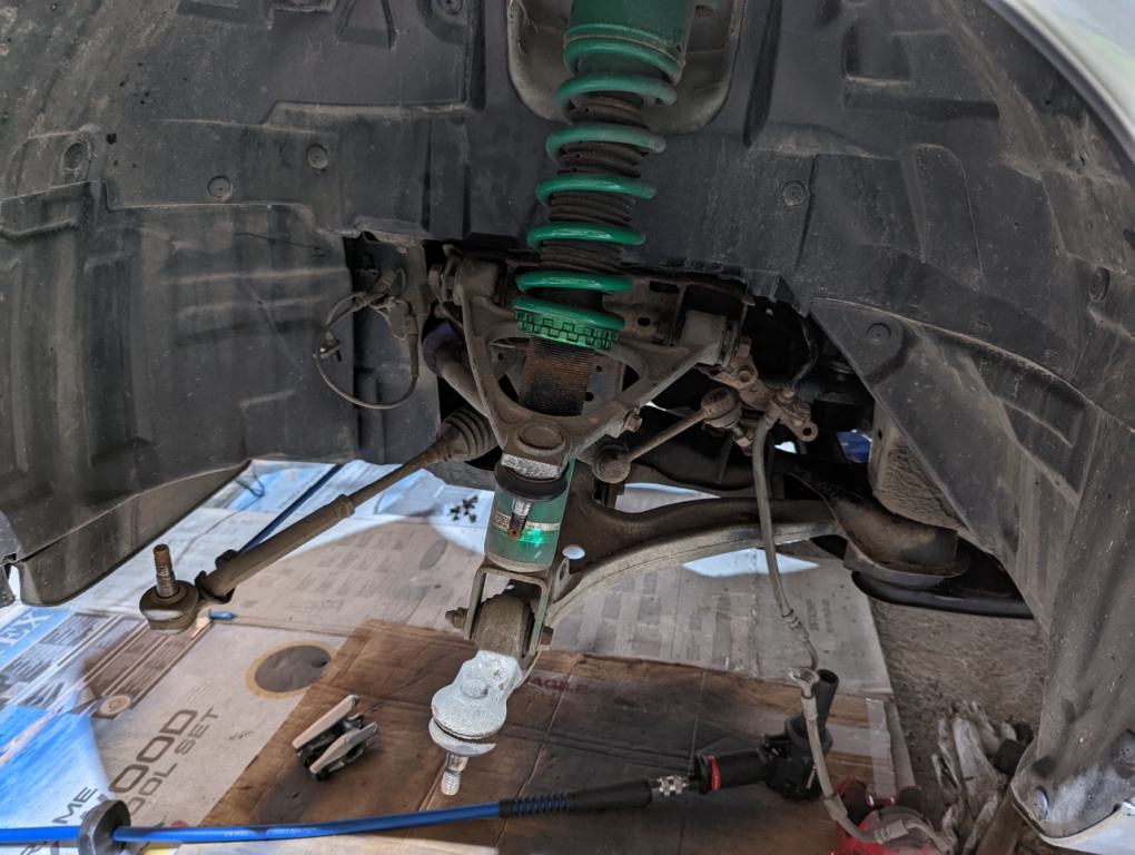

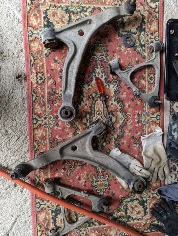

L'arrière terminé, j'attaque l'avant. Et là ça se corse :boxe:

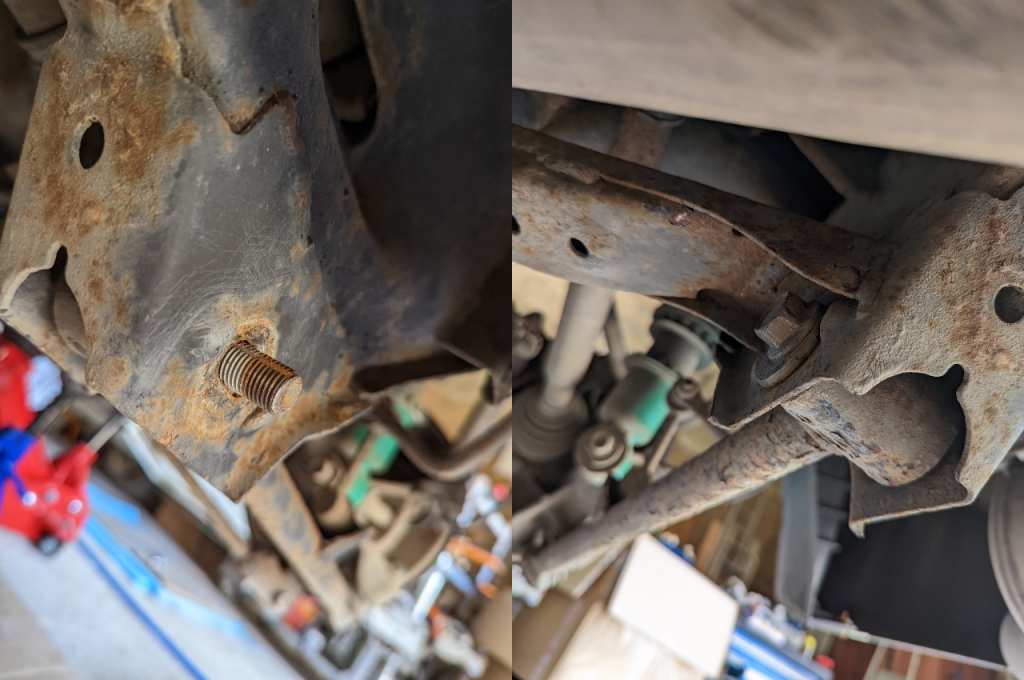

Au niveau des galères, j'ai été bloqué un long moment sur cette vis, quelque soit le côté :
Pas simple d'accès, TOTALEMENT GRIPPÉ :x :x

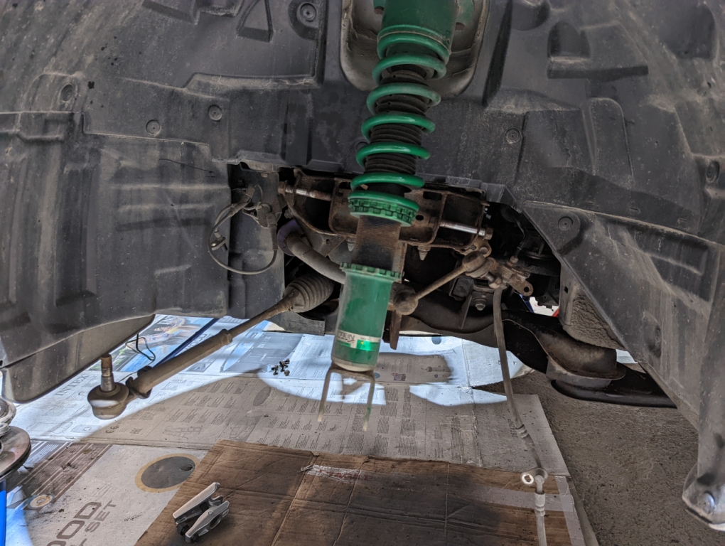

Hop y a plus de bras :roll:
De la rouille :
ENCORE PLUS DE ROUILLE :non:
Pour l'extraction, ça a été tout simplement infaisable à mon niveau. Je n'ai pas voulu chauffer, car le matériau des triangles semblait être de l'alu. Vu que son point de fusion est plus faible, j'ai pas tenté de peur de déformer. Alors j'ai fait faire le job de démontage/remontage des nouveaux silentblocs par un ami mécano :)

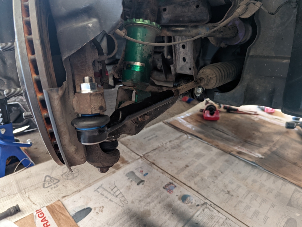

J'en ai également profité pour remplacer les rotules de direction : une était dans un sal état, l'autre suivait le même destin de plus loin :

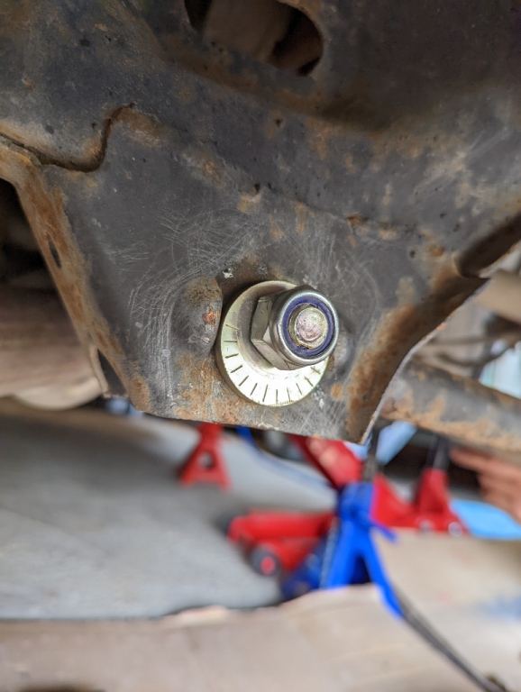

Une fois tout remonté, je m'empresse d'aller faire une géométrie... car oui, en remplaçant les vis j'ai tout déréglé :roll:
Pour les valeurs, en mesurant ma hauteur, j'ai repris celles de Mazdaspeed, fournis par lachutaie :jap: :beer:
(Pour ceux qui veulent savoir, j'ai mesuré 34,4~5 à l'avant / 32,4~5 à l'arrière)

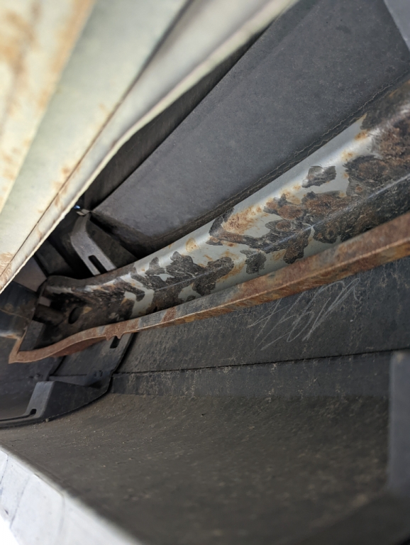

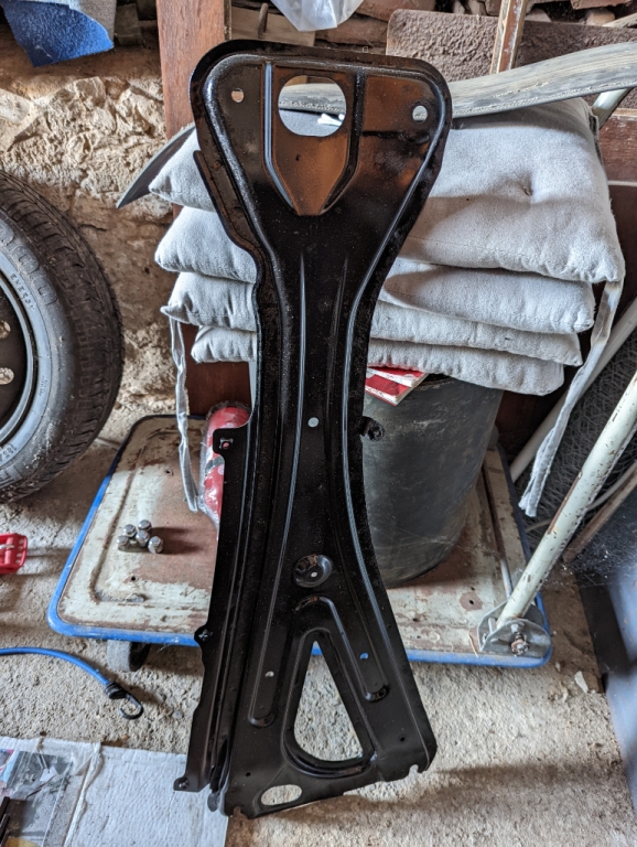

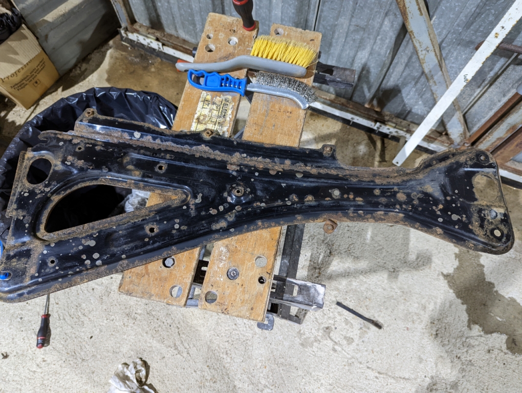

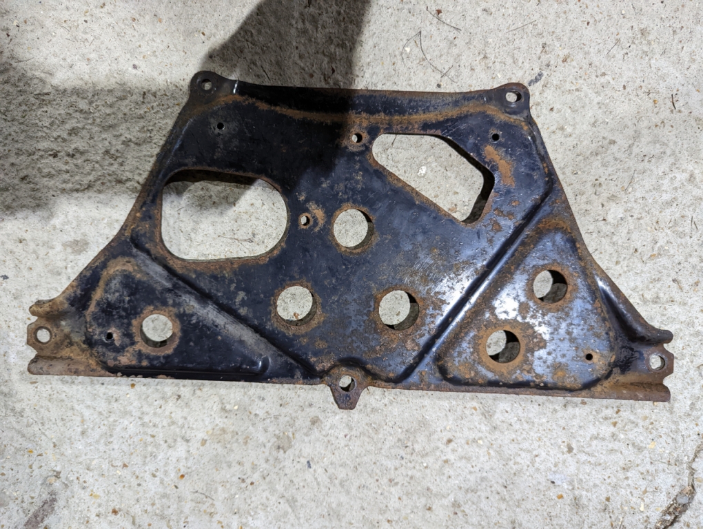

Par contre j'ai trouvé ça en zieutant sous le chassis, va falloir que je traite de façon plus durable...

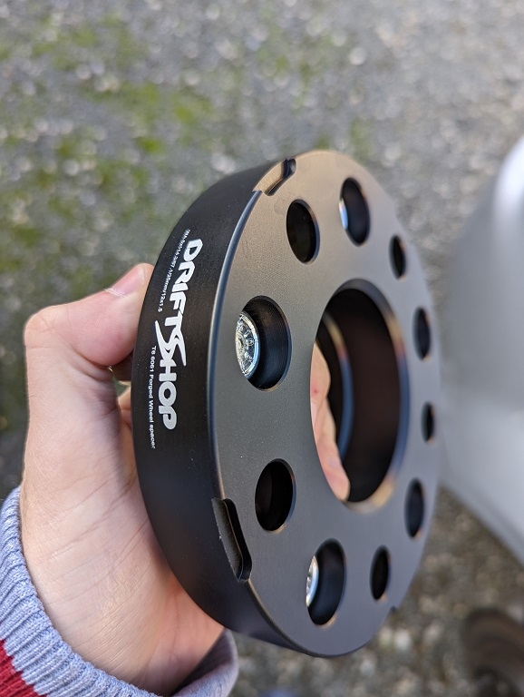

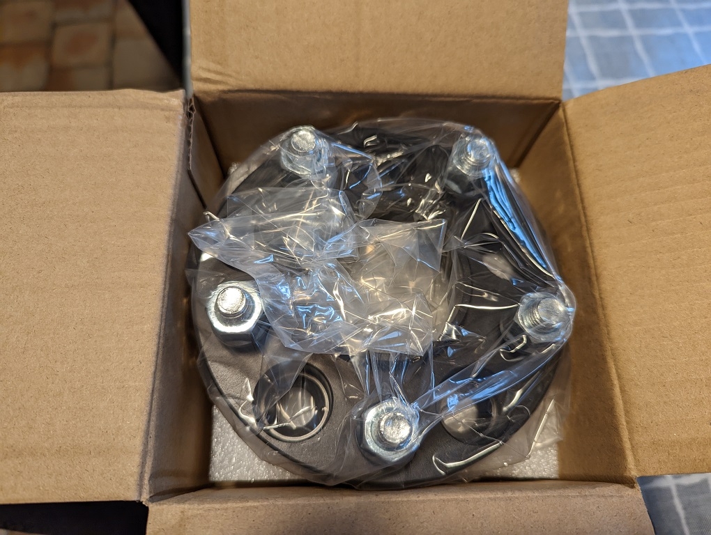

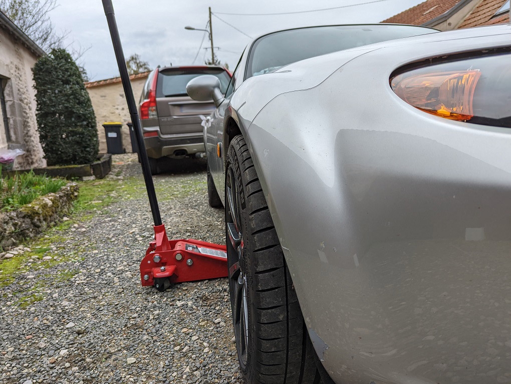

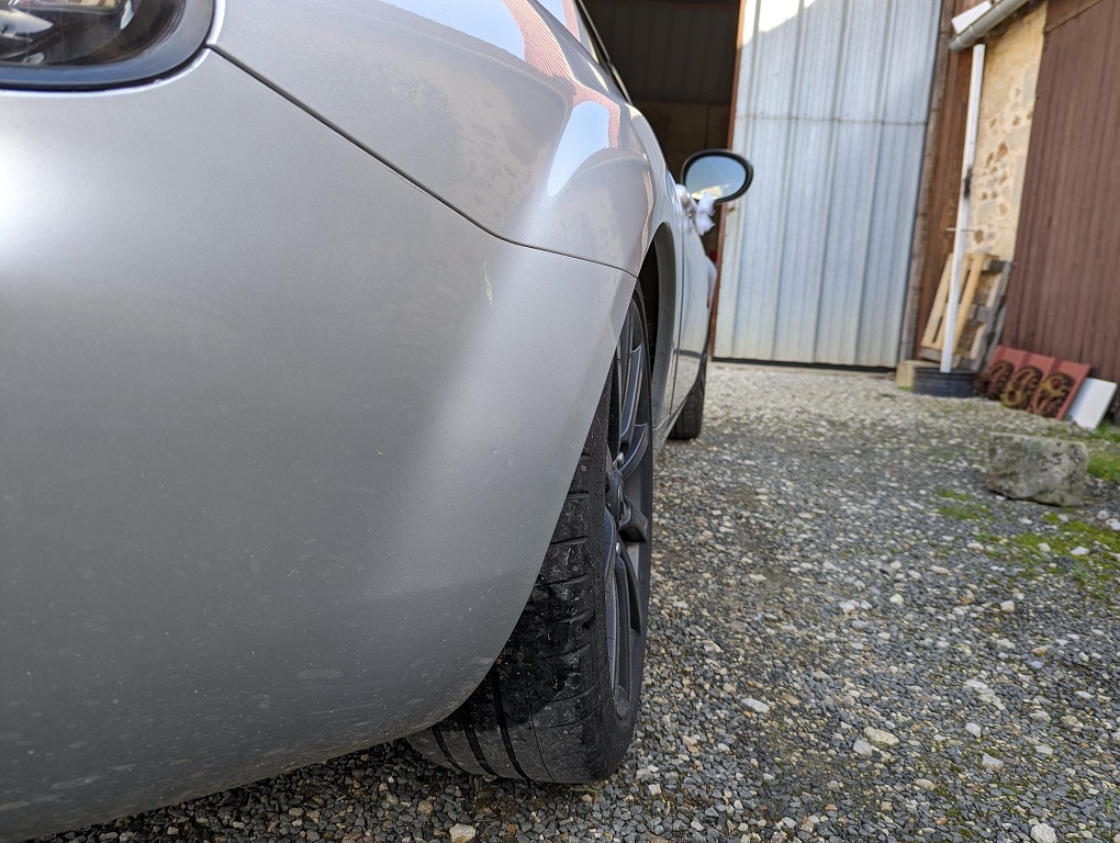

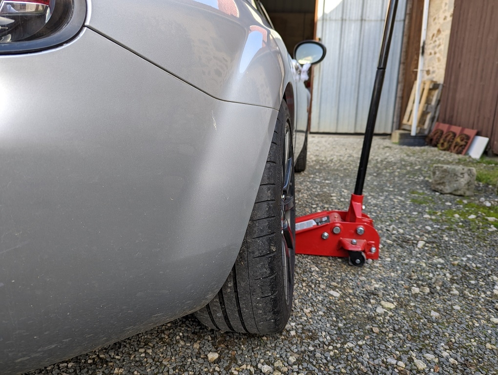

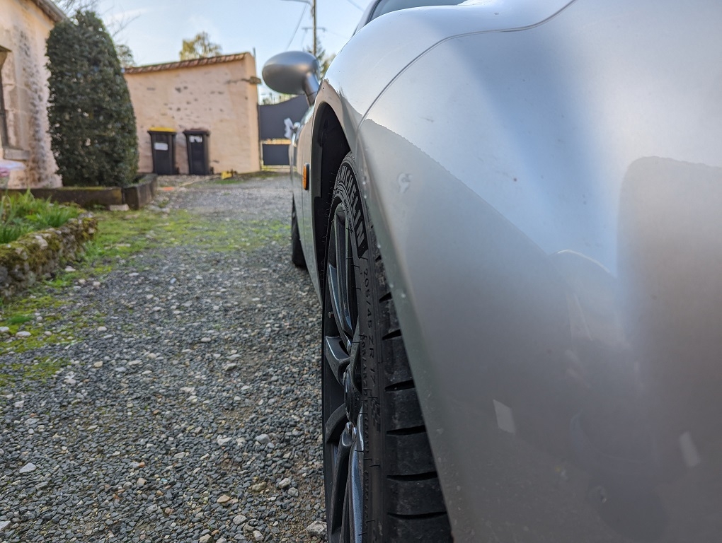

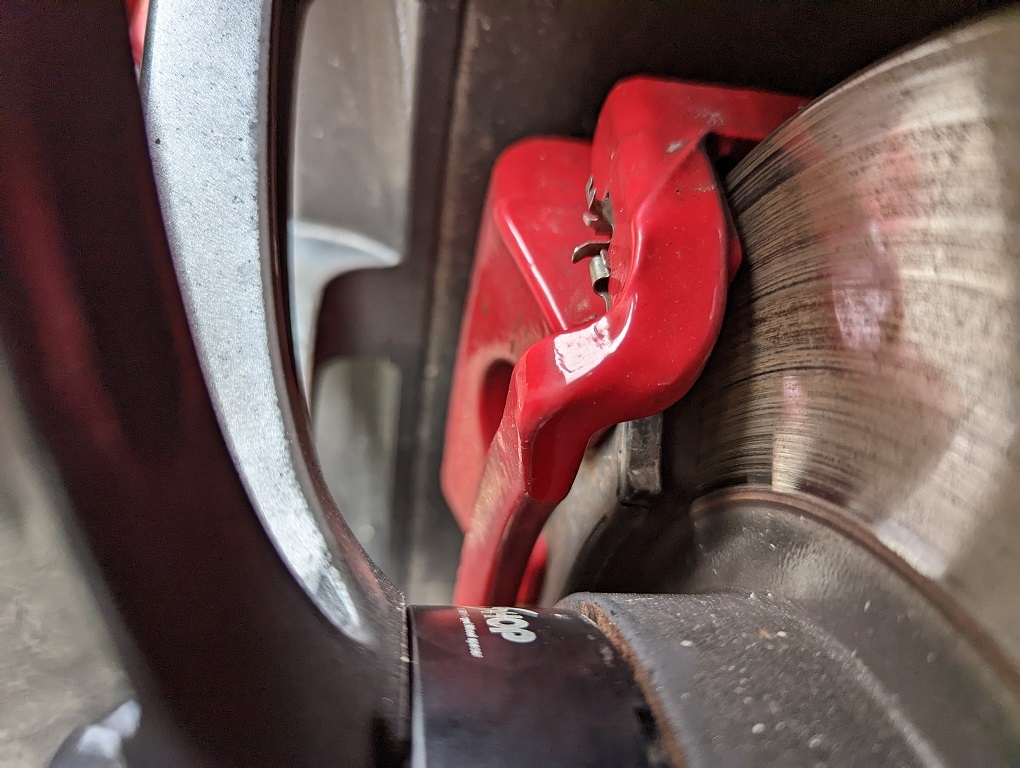

Pour les specs techniques, ce sont des cales de 25mm. Suite à la prise d'informations sur le topic de Chickill95, c'est ce qui m'a paru le moins contraignant.
Pour l'installation, je ne fais pas de dessin : on fixe d'abord la cale, puis on fixe la jante par dessus.
Aperçu avant les cales :
Et.... après les cales :
J'aime beaucoup visuellement. Pour info j'ai passé le CT en ce début décembre, et RAS, c'est au ras de l'aile mais ça sort pas :bien:
Concernant l'espace que ça donne :

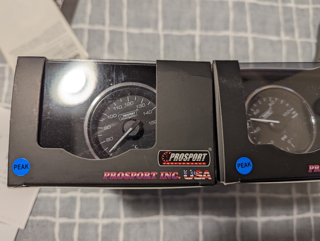

J'avais commandé en septembre un support pour accueillir des jauges. C'est un polonais sur miata.net qui fait ça, avec son imprimante 3D :
https://www.ebay.fr/itm/364067006299
Ensuite, j'ai commandé ça pour aller dedans :
Place à l'installation !

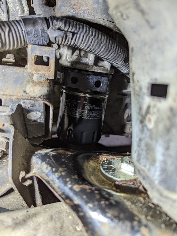

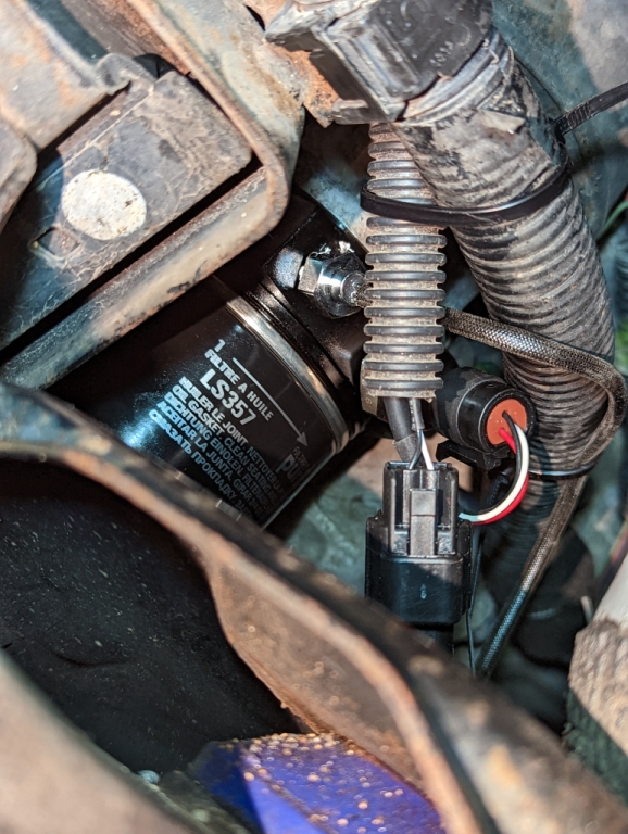

Pour les sondes, qui sont fournies avec les manomètres, j'ai choisi de les placer sur une plaque sandwich au niveau du filtre à huile. (les mano sont : température & pression d'huile)
Test à blanc, voir si ça passe (ce serait con de pas pouvoir remettre de filtre à huile une fois la plaque en place) :
J'avais mesuré avant, ça passait virtuellement : physiquement aussi :cubitus:
Pour plus d'infos : la plaque sandwich est une de chez DriftShop, elle est donnée pour 27mm d'épaisseur, on est pas loin du compte.
J'ai donc procédé à l'installation des sondes avant de monter la plaque définitivement (car il y a peu de places) (pas oublier de huiler tout les joints aussi) :
/!\ pas oublier de mettre du téflon partout, j'avais zappé d'en mettre sur une sonde, disons qu'en cherchant les fuites bah ça suintait doucement :aie:

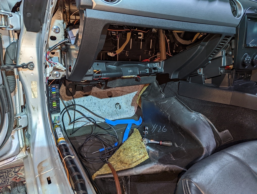

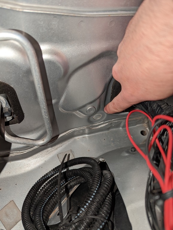

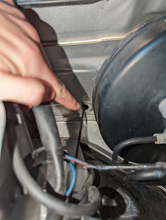

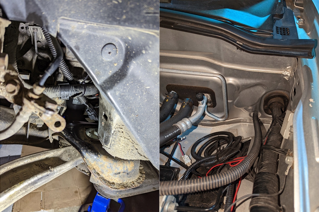

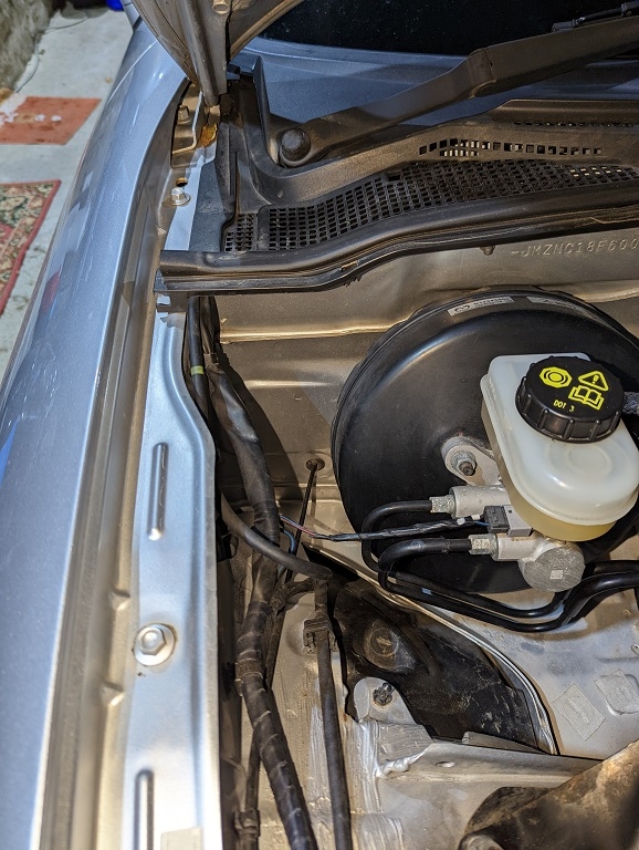

Viens le cheminement des câbles : où je vais faire venir mes câbles de sondes dans l'habitacle ?
Et bien en fait, un trou est déjà tout fait :etonne:
Ayant le volant à droite, la tirette pour l'ouverture du capot l'est également. Donc le câble qui fait la bordure de la baie moteur jusqu'au système de verrouillage arrive de ce côté :
Mazda ne s'est pas embêter à faire un trou dans cette partie suivant si c'est RHD ou LHD... donc il y a le même trou, de l'autre côté, masqué par un bout de scotch peint :
Pour faire remonter les fils des sondes, j'ai mis ça dans une gaine électrique dont on se sert surtout dans les habitations, ça fait le taff :
Ne restait qu'à voir où ça sort derrière la boite à gant. Donc démontage/dépouillage :cyp:
Par "chance", le diamètre de la gaine permet un emboitage en force dans le trou. J'ai creusé gentiment l'isolation pour y laisser sortir les câbles (au début j'ai voulu les faire courir derrière cette mousse isolante, mais ça mettait les câbles en angle droit, j'aime pas trop)

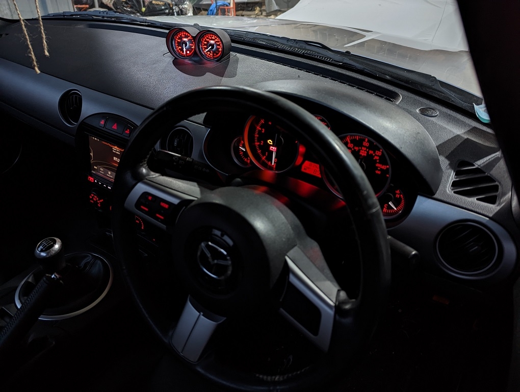

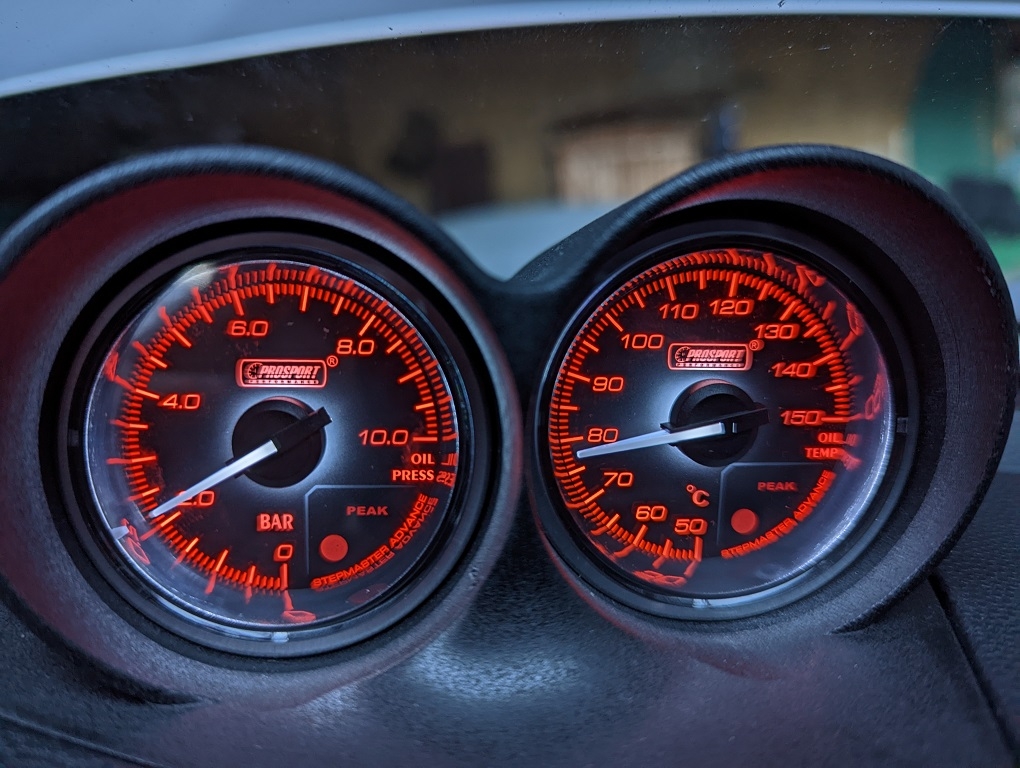

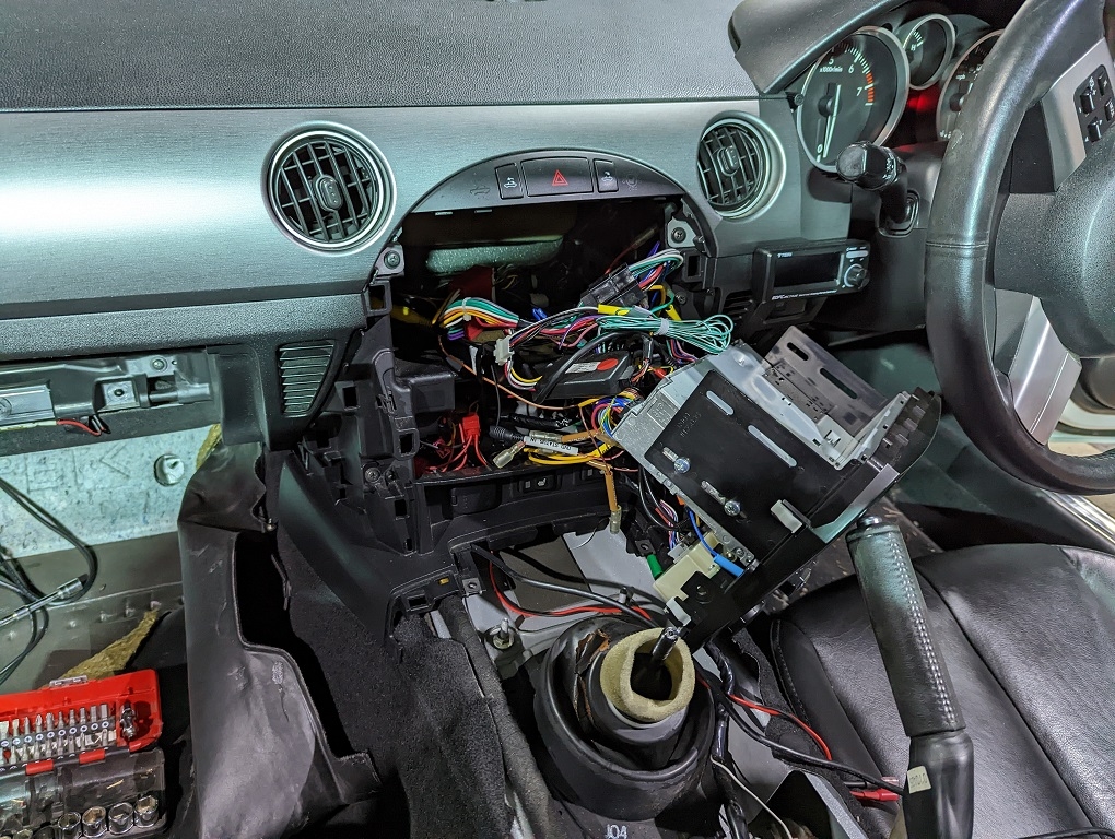

Étape finale : raccordement et installation des jauges !

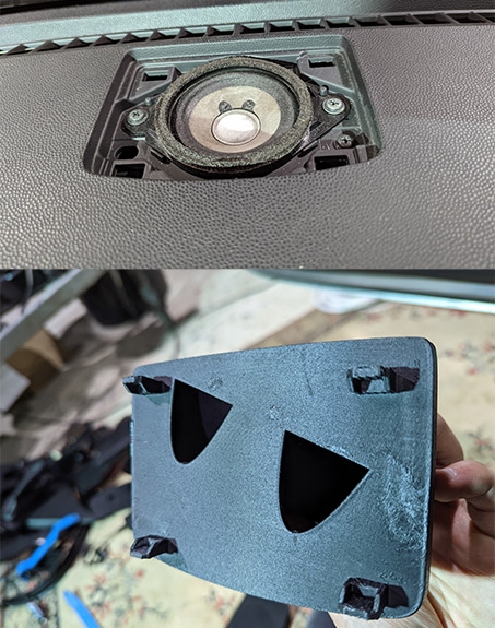

D'abord, enlever l'enceinte de la planche de bord, car le nouveau support ne permet pas de tout avoir (sinon je pourrais pas passer les fils, et de toute façon le haut-parleur serait étouffé)
Il a fallu que je démonte un peu de garniture côté passager et central, ainsi que l'autoradio :

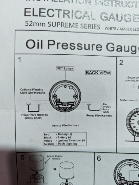

Raccordement du faisceau : il y a le faisceau principal que j'ai repiqué sur l'autoradio (+ permanent, + après contact et masse)
Pour l'éclairage en fonction de si j'ai mes phares ou pas, je ne l'ai pas câblé, un peu la flemme :tantpis:
Rendu final :
Bilan : l'huile met effectivement un peu plus de temps à monter en température, même si l'eau est déjà à + de 80°C. Elle (l'huile) se stabilise entre 90 et 100°C.
Quant à la pression, j'ai noté au ralenti qu'à froid elle est à ~4,5 bars, puis une fois chaude (>=70 °C) elle passe à 2 bars.
Et lors d'accélérations franche jusqu'à la zone rouge, ça monte maximum entre 6 et 6,5 bars.

Sur la "55" j'avais utilisé le filtre a huile d'une Mazda2 qui est plus court.
Je pense que tu as fais la meme chose car de mémoire le filtre d'origine ne passe pas.
