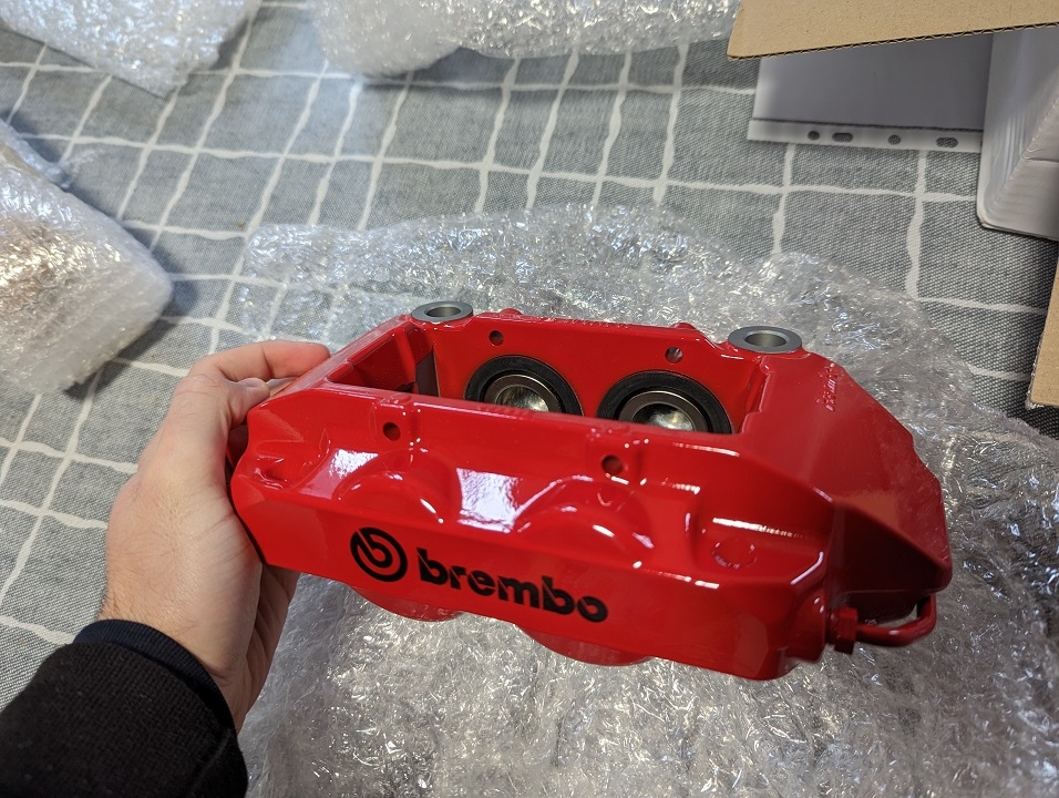

Je suis donc parti sur le kit de chez K-System, comprenant les étriers de Clio 3 RS.

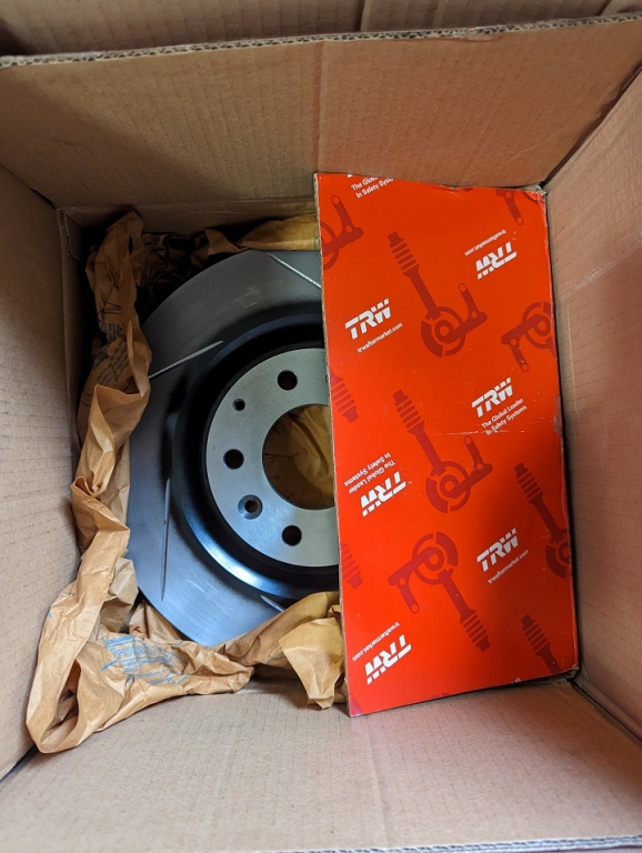

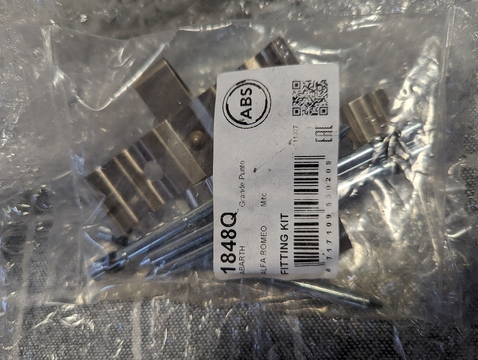

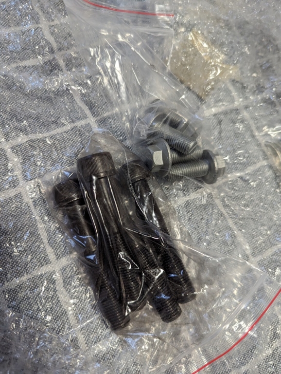

Voici donc le kit une fois reçu :

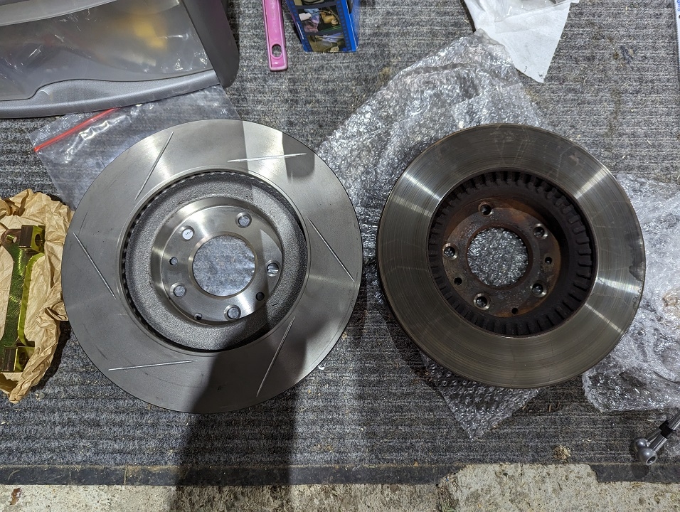

Le disque. C'est un prévu pour CX-7 (320×28). Le kit est donné pour également être compatible avec ceux de RX8 (322×24)

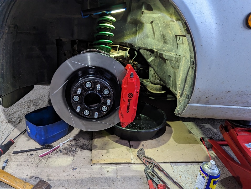

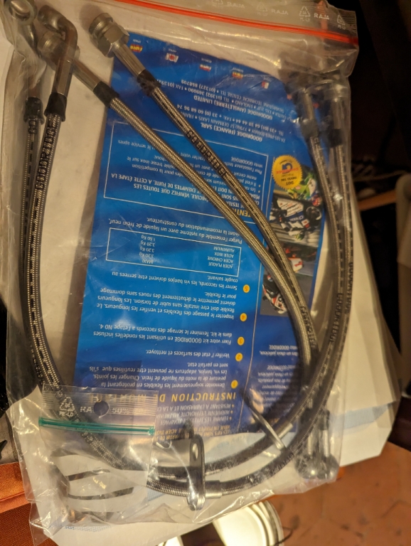

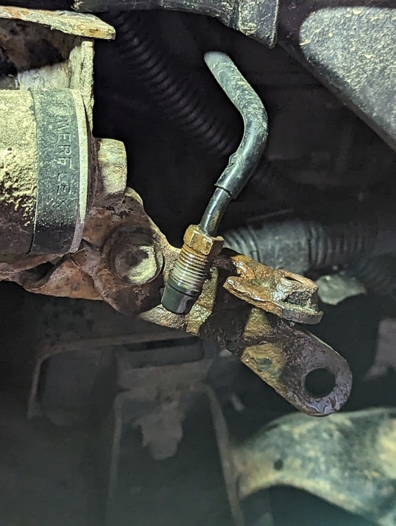

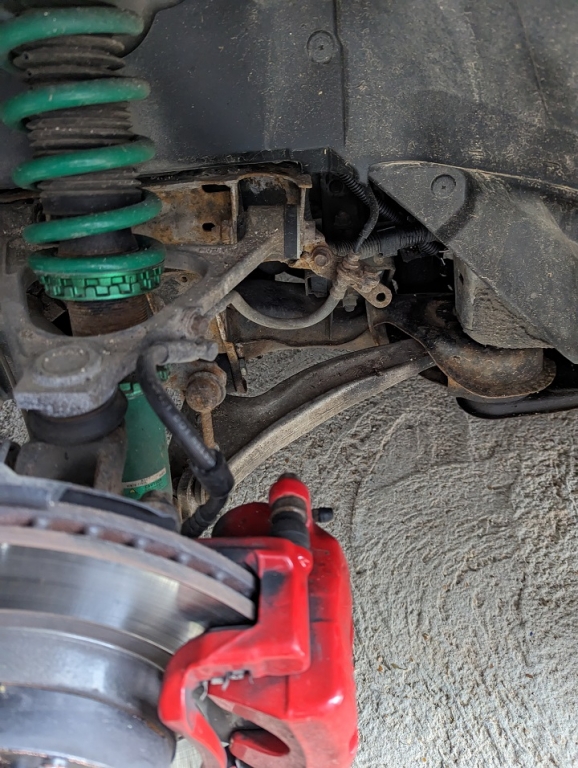

Pour commencer, il a fallu que j'enlève tout l'ancien système, comprenant les durites que je change par des type aviations de chez Goodridge :
Petite astuce pour pas que tout le liquide coule : bouchon du bocal de liquide fermé, j'ai remis le capuchon sur la durite :bien:
Voilà le "vieil" étrier au rebus, bientôt en vente (après un nettoyage plus approfondi)

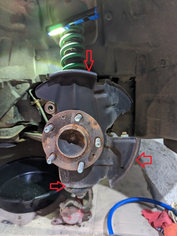

Au niveau des modifs à faire pour l'intégration de ce kit, il faut faire en sorte que ces 3 parties ne gênent pas le disque/l'étrier :
Soit les tordre, soit les couper. J'ai pris la première option (pas de photos, j'étais un peu pris par le temps à ce moment là).

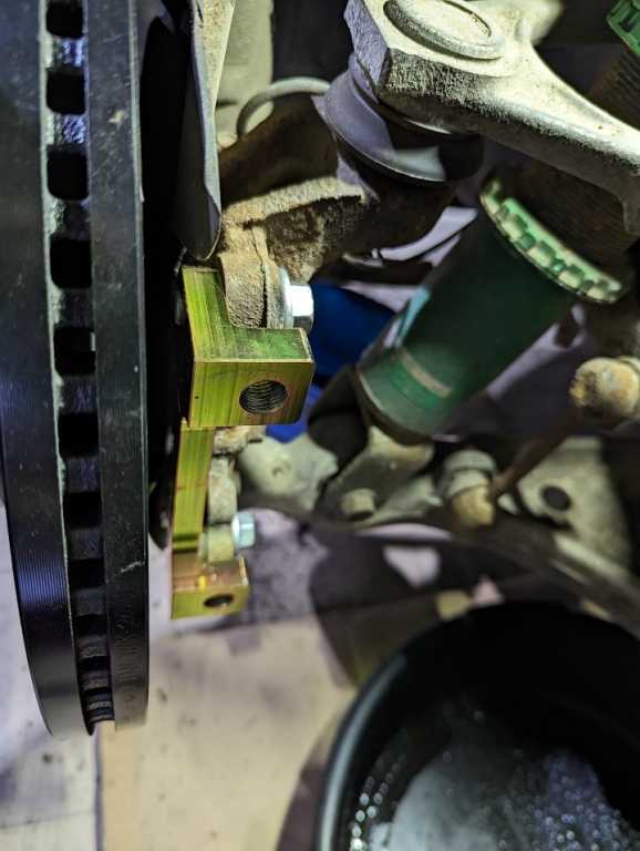

Montage des platines de déport/d'adaptation d'étrier :

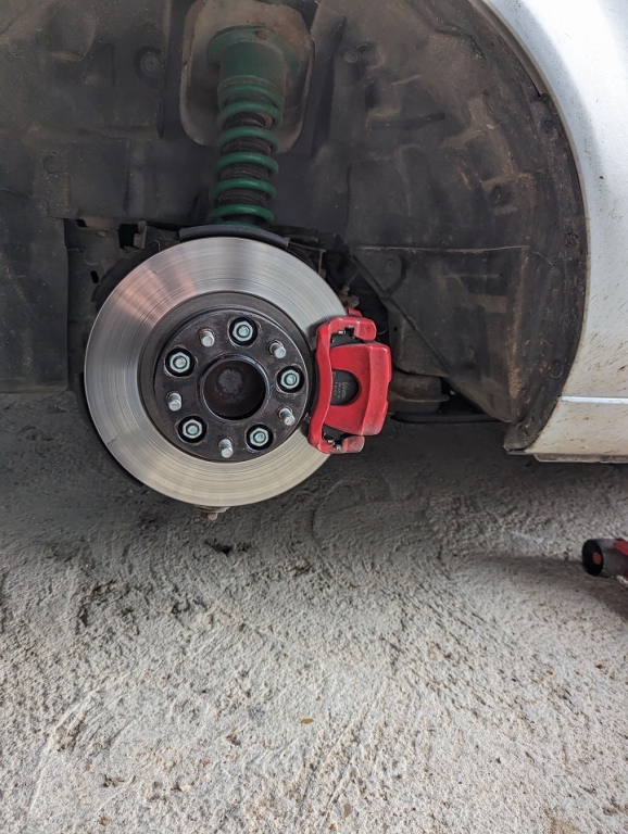

Montage durite + étrier :

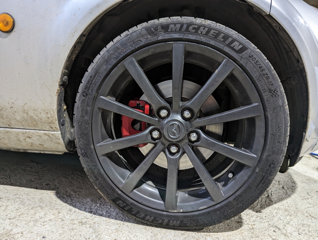

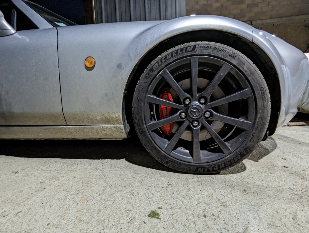

Allez... petit comparatif final :
Et avec la roue côté droite, avant/après :
Au niveau de la place avec la jante, merci le déport de 25mm supplémentaire :cyp:
Je ferais de meilleures photos quand il fera plus beau (et que j'aurais lavé la voiture :aie: )

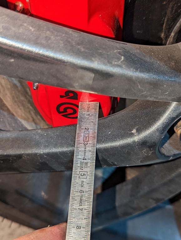

Attention à ta durite. Le support et la longueur ressemblent à mes Goodridge, et elles se sont abimées car elles touchaient la jante en butées de braquage.
J'ai bien galéré plusieurs fois. En statique, roues pendantes, ça passait. Mais lors des manœuvres j'avais un bruit suspect, et c'était bien la durite qui touchait le bord intérieur de la jante (côté arrière, donc sur la roue intérieure au virage).
Peut-être que ça passera avec l'implantation différente de ton nouvel étrier, mais je préfère te prévenir pour rien.
De mon côté j'ai commandé de nouvelles durites, plus courtes, et sans support intermédiaire. Et des "cavaliers" que j'adapterai.
Je n'ai pas du tout regardé, faut prendre en compte aussi que j'ai un déport de +25mm sur chaque roue. Aujourd'hui j'ai manœuvré un peu sur parking, pas eu de bruit suspects, peut-être que ça joue (ou alors je n'ai pas assez braqué)
