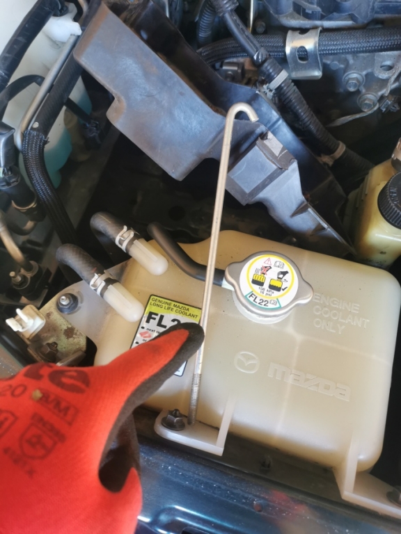

Au démontage de la patte de fixation de la batterie, la tige filetée est tombée dans la baie moteur (forcément quand on sait pas... :aie: )
Du coup j'ai enlevé le support de batterie pour aller la chercher, ça a "juste" pris un peu plus de temps.

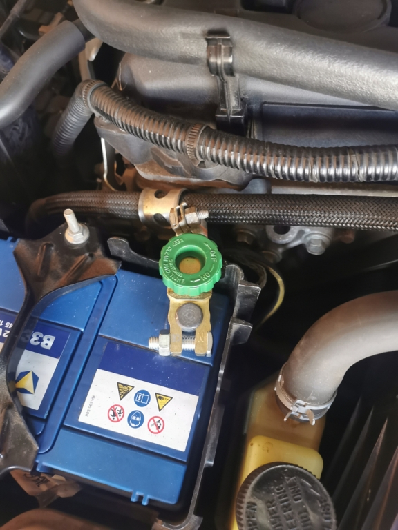

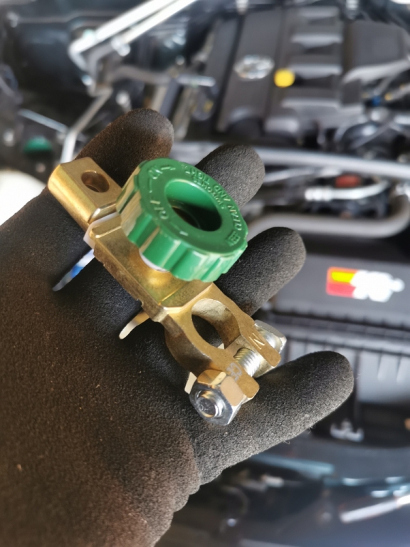

Rebelote cette semaine: la Mithra avait roulé le 10 septembre, j'ai voulu la prendre le 05/10 -> batterie vide :sic:
Donc: démontage-> Optimale -> remontage mais cette fois-ci avec mon coupe circuit acheté sur Amazon:
10 minutes plus tard (et sans rien faire tomber dans la baie moteur ;))
On va tester ça !

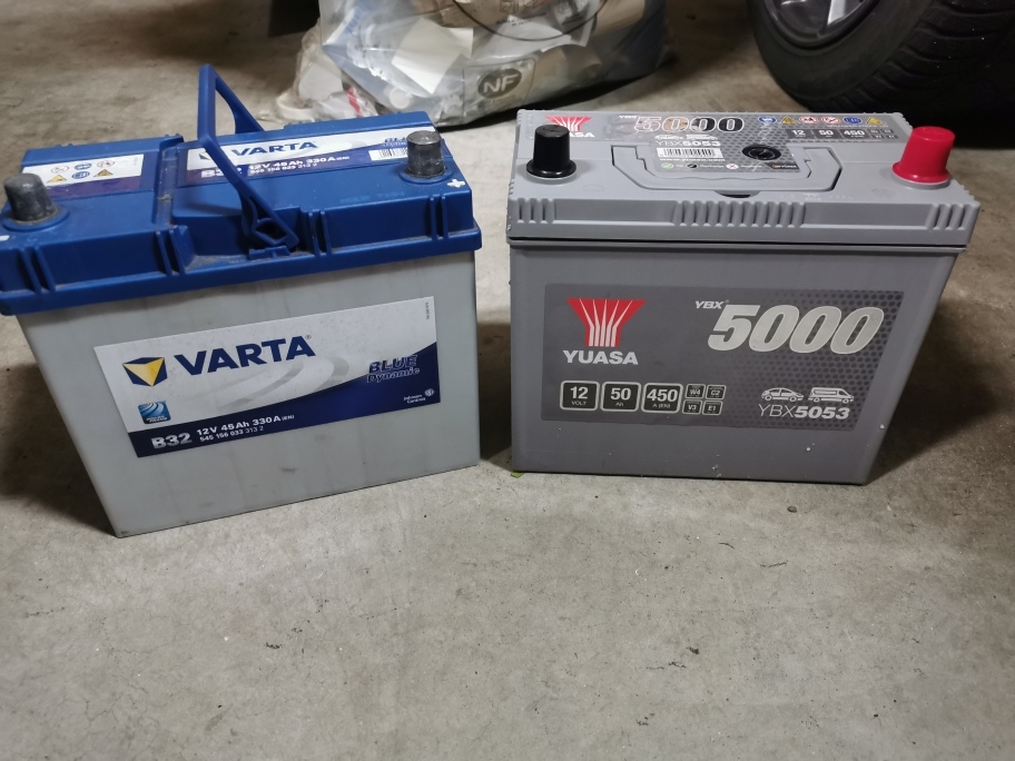

Le coupe circuit n'a pas fait de miracle, malheureusement... Après un énième démontage/charge/remontage, cette fois-ci elle ne démarre plus du tout :cry:
J'ai demandé un peu à tout le monde (après leur avoir envoyé une vidéo des symptômes), réponse unanime: "change d'abord la batterie", donc nouvelle batterie commandée et livrée en 48H:
c'est celle-ci: https://www.power-manutention.fr/batter ... s-443.html
montage demain (après avoir nettoyé les jantes de mon dernier Felgentrip ;) )
