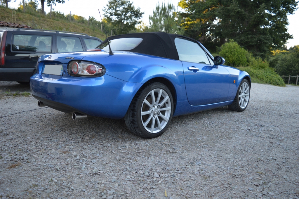

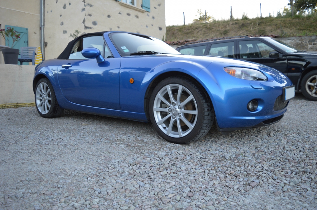

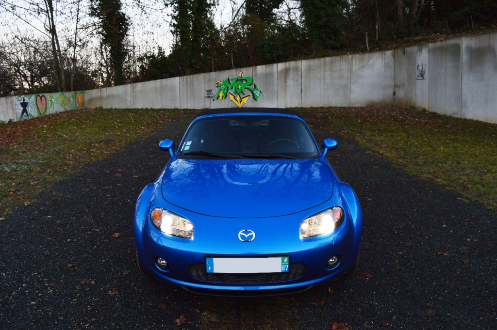

un peut de nouveau par ici . ma mx5 viens de passer des 101 500 km ( je l'ai eut a 82 ^^ )

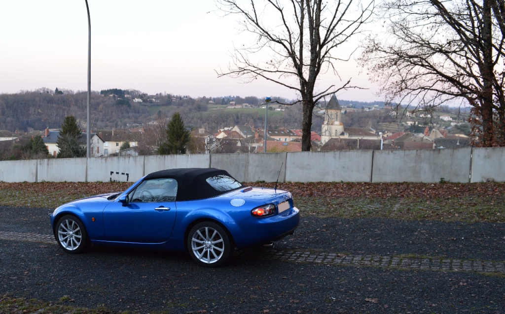

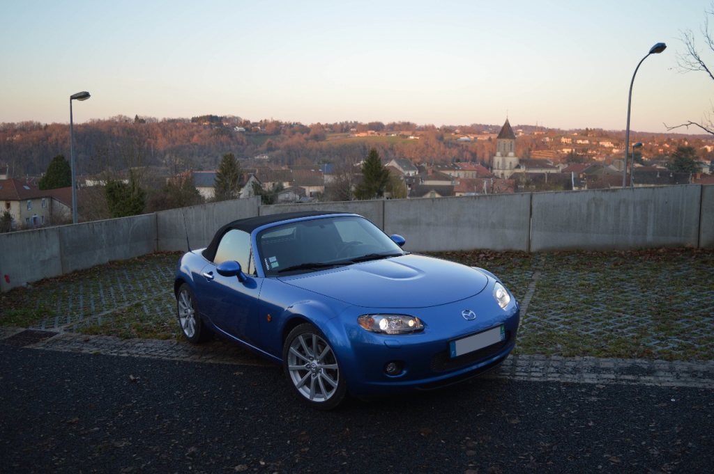

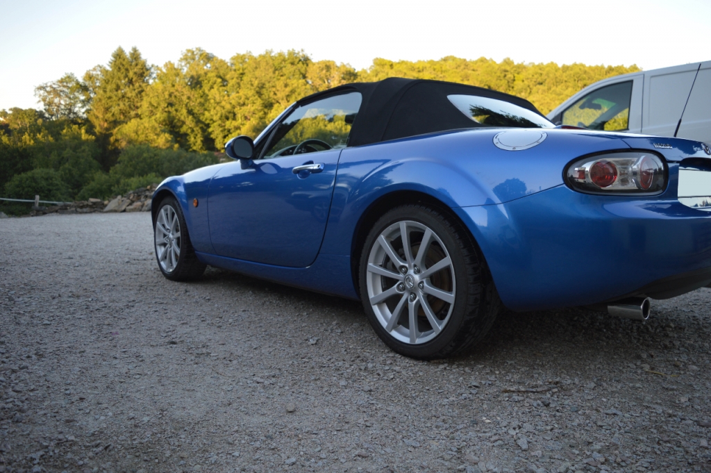

toujours aussi agréable ! elle est en pneus été depuis quelques mois ( gooyear eagle f1 asymetric 2 ) j'ai remplacé le thermostat et j'ai fait une soirée découverte sur le val de vienne avec . elle tiens face a des clio rs ( d'origine ) a ma plus grande surprise et est vraiment super amusante a piloter .
quelques photos :

Jolie en Winning blue :love2:
Le temps et le kilométrage passent toujours trop vite !
PS: joli beading page précédente :D

merci , c'est la couleur qui me l'a faite acheter . j'ai flashé dessus en regardant les petites annonces et un fois devant j'ai fini de craquer .
les bornes c'est pas ce qui me préoccupe vraiment j'ai fait 1500km en 5 jours quand je suis allé dans le sud voir es amis et ça me tracasse pas , surtout en faisant Rodez->Millau par un col de montagne :love:
le beading était beau , j'ai posé une autre cire il y as quelques mois qui as un rendu encore plus beau . mais j'ai pas pris de photos :aie:

Très jolie cette Winnig Blue.
Si je comprends bien, en juillet tu étais en pneus hiver. Et là en janvier tu es en pneus été ? :lol:

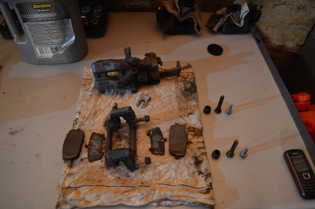

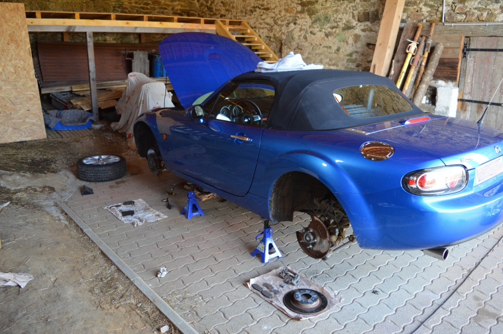

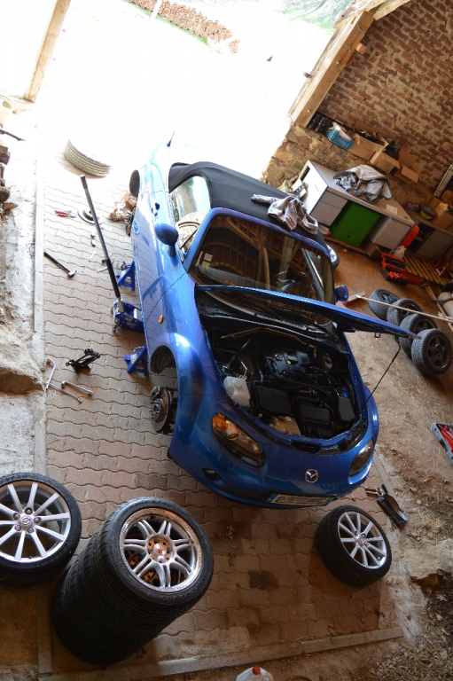

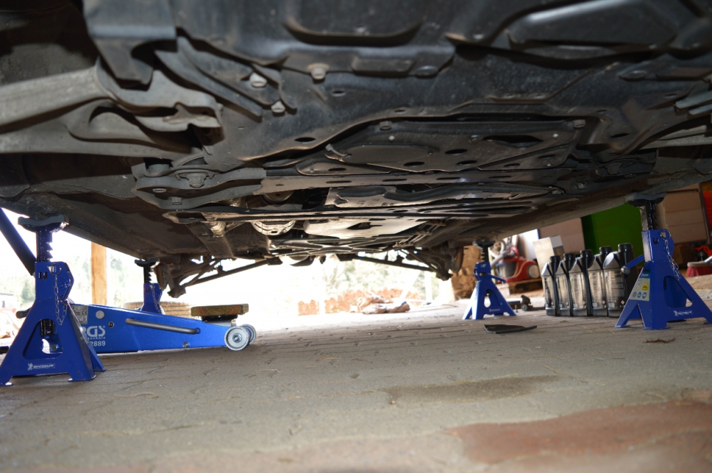

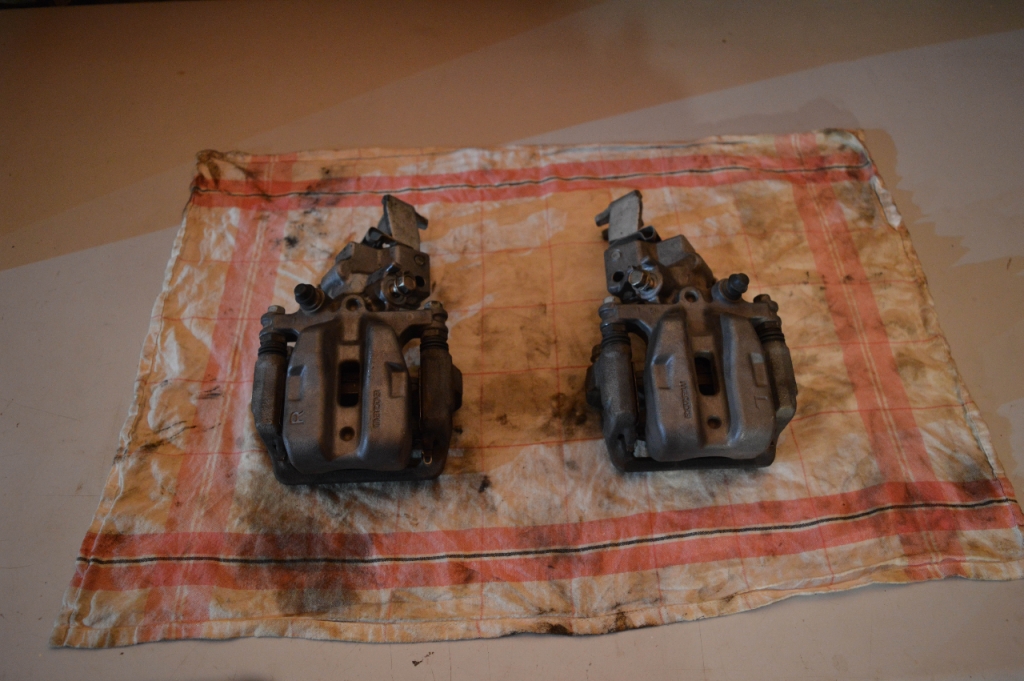

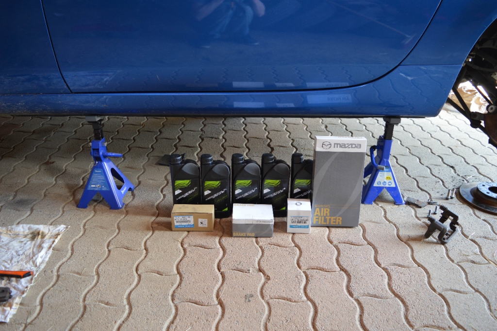

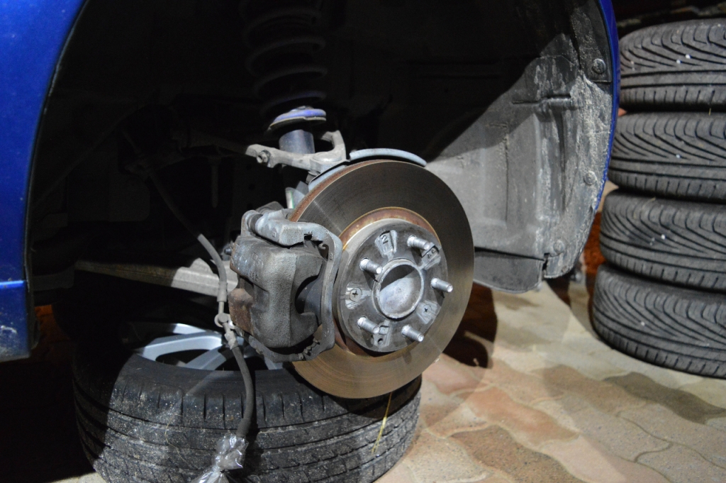

un peut de nouveau par ici . la mx5 a maintenant 103 000 km et viens de recevoir plaquettes avants , plaquettes+disques arrières + vidange moteur avec filtre a huile + filtre a air . ainsi que ouverture et nettoyage des étriers aux 4 coins , purge au rbf600 des freins ainsi que de l'embrayage .

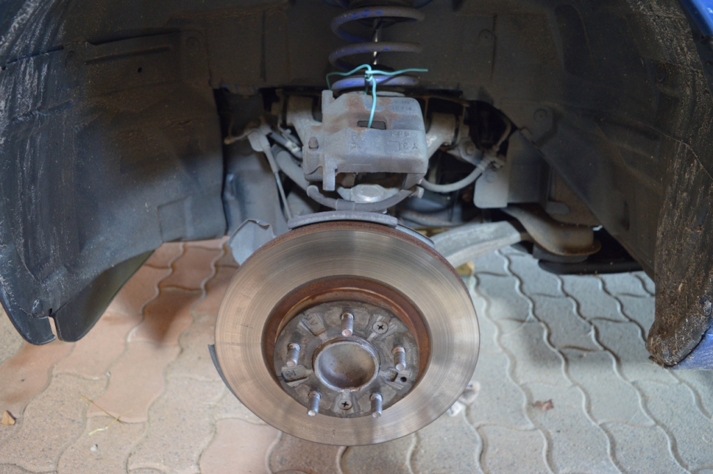

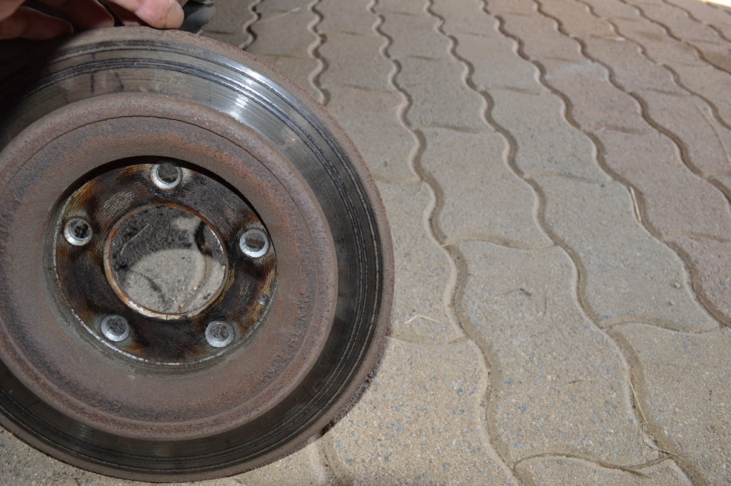

au début j'avais juste commandé les plaquettes mais après démontage il s'est avéré que les disques arriérés étaient morts donc j'ai refait une commande chez ILm ou je n'ai dailleurs reçu que 7 joints de raccords banjo sur 8 ! Et ces derniers étant indispo chez mazda je me suis retrouvé un peut dans la merde heureusement qu'il y as des BMW montés avec des joints quasi identiques ( seul l'épaisseur est un poil plus faible ) ce qui m'as évité de rester en panne ... bref !
photos :
-la commande de départ
-démontage
face arrière des disques arrières :aie: la voiture as dut rester garée un long moment . j'ai préféré poser du neuf plutôt que les faire re surfacer ( tord ou raison je les ai juste gardé en secours comme les vieilles plaquettes au cas ou )

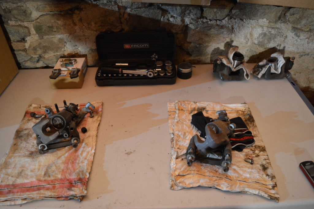

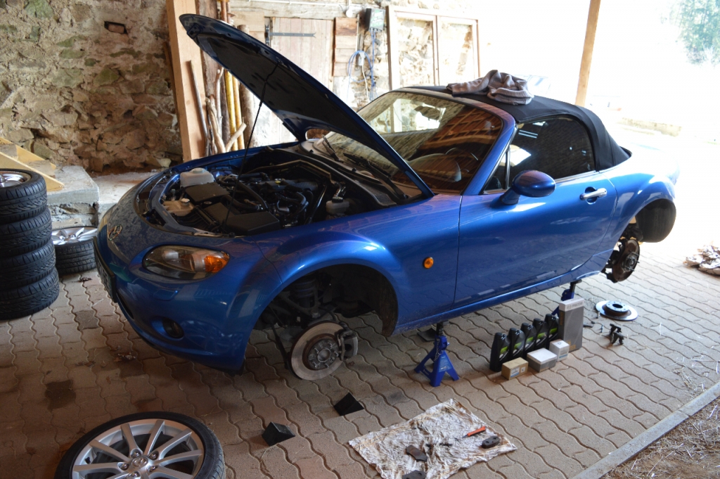

du coup en attendant mes nouveaux disques j'ai fait un peut le tour de tout , et j'ai ouvert mes étriers pour en nettoyer l’intérieur ( même purgé régulièrement on arrive a avoir du dépôt ) la voiture étant bloqué pour encore 5 jours autant mètre ce temps a profit .

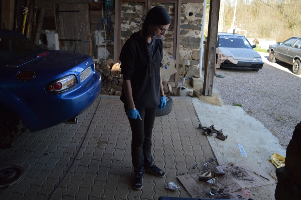

ma Séverine désespérée devant la crasse qu'elle viens d'enlever des etriers d'itr qu'elle viens de nettoyer :lol:
et les étriers ( j'ai pas fait de photos de toutes les étapes )
suite a la bourde de IL je n'ai pas fait de photos de tout le remontage car ayant passé mon après midi a faire le tour des magasins de bricolage , marchands de matos hydraulique et concessionnaires divers et variés j'en avait un peut ras le bol ( surtout avec l'absence de réponse d'IL a mon mail ) et je n'ai pas pris le temps de tout photographier , dommage on aurait presque put en faire un tuto :sic:

C'est beau d'avoir une grange pour bosser sur sa voiture.

c'est clair ! j'en ai rêvé un moment , avant je bossait dans cette grange aussi mais il n'y avait pas les pavés . et dans la terre c'est chiant faut rien faire tomber sinon tu re-nettoie . et impossible de mettre une voiture sur chandelles .
déjà avoir un sol en béton ou tu peut bosser c'est bien , j'ai trop fait de mécanique plus ou moins a l'arrache dans les cailloux pour dépanner les copains c'est vraiment pas agréable .
