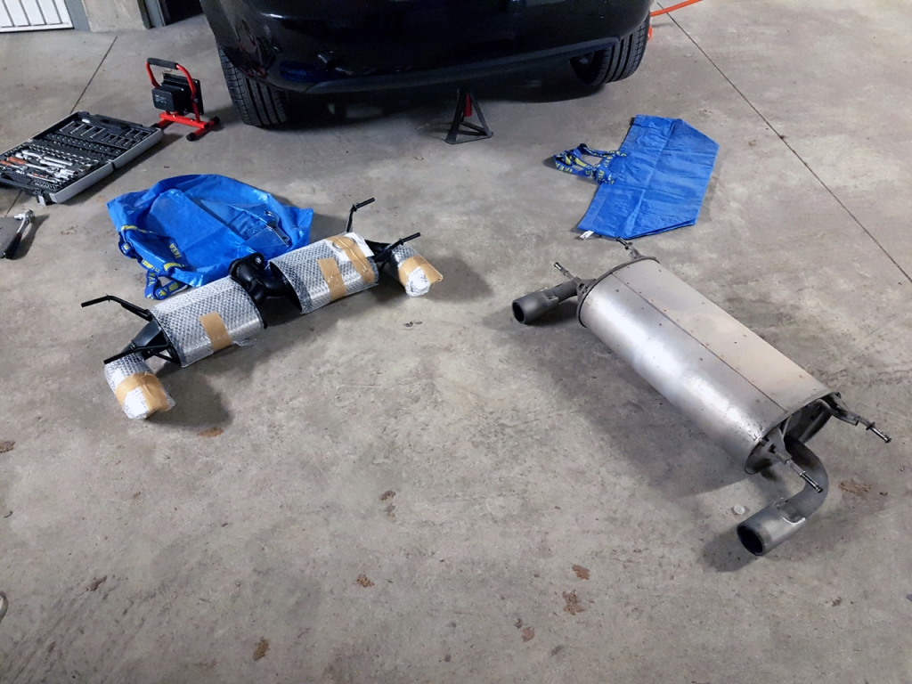

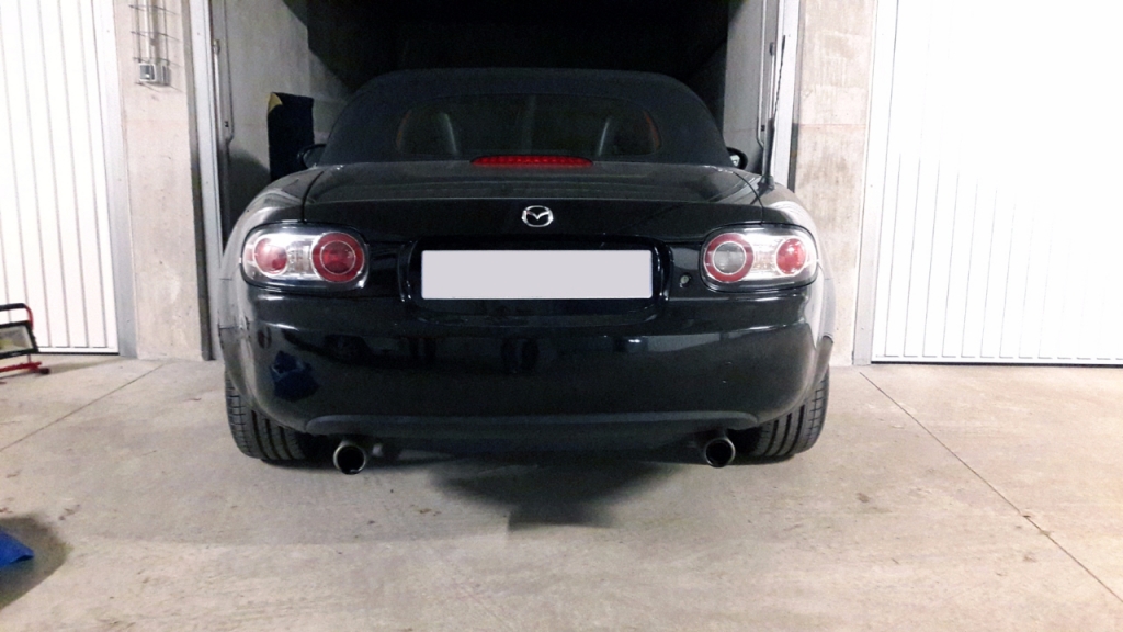

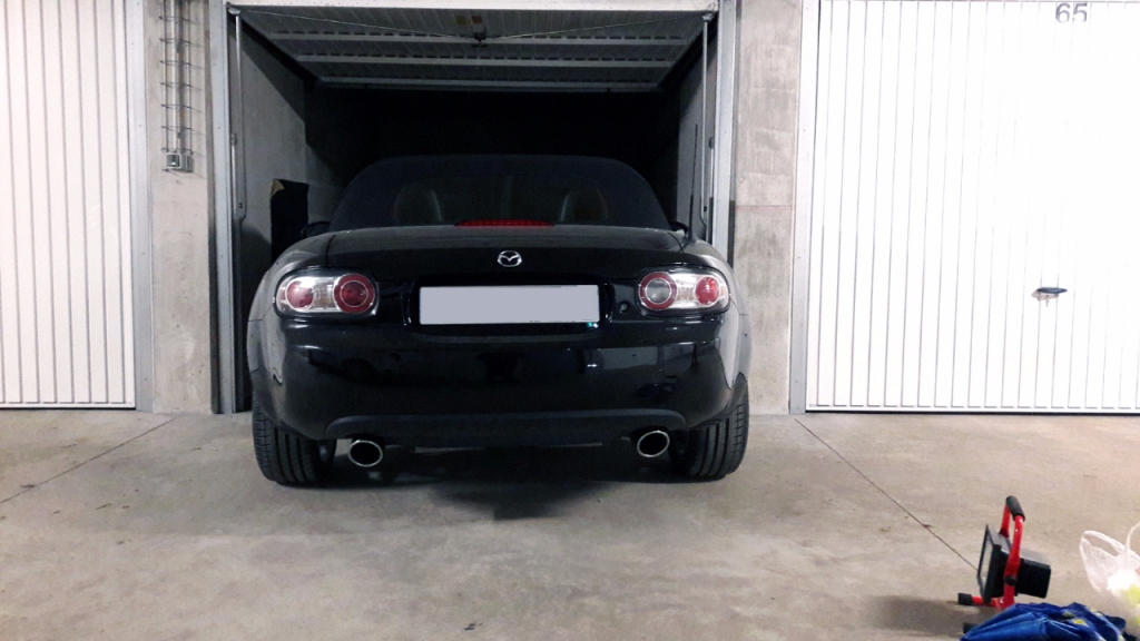

Ça y est, la bête est arrivée!
Aussitôt arrivé, aussitôt posé :D
Voici un petit aperçu de mon nouveau silencieux...
Avant :
Pendant :
Après :
Je suis pas mécontente du tout du résultat !
J'ai du faire 200 km depuis que je l'ai posé, le son commence à être bien sympa, surtout quand il est chaud :D

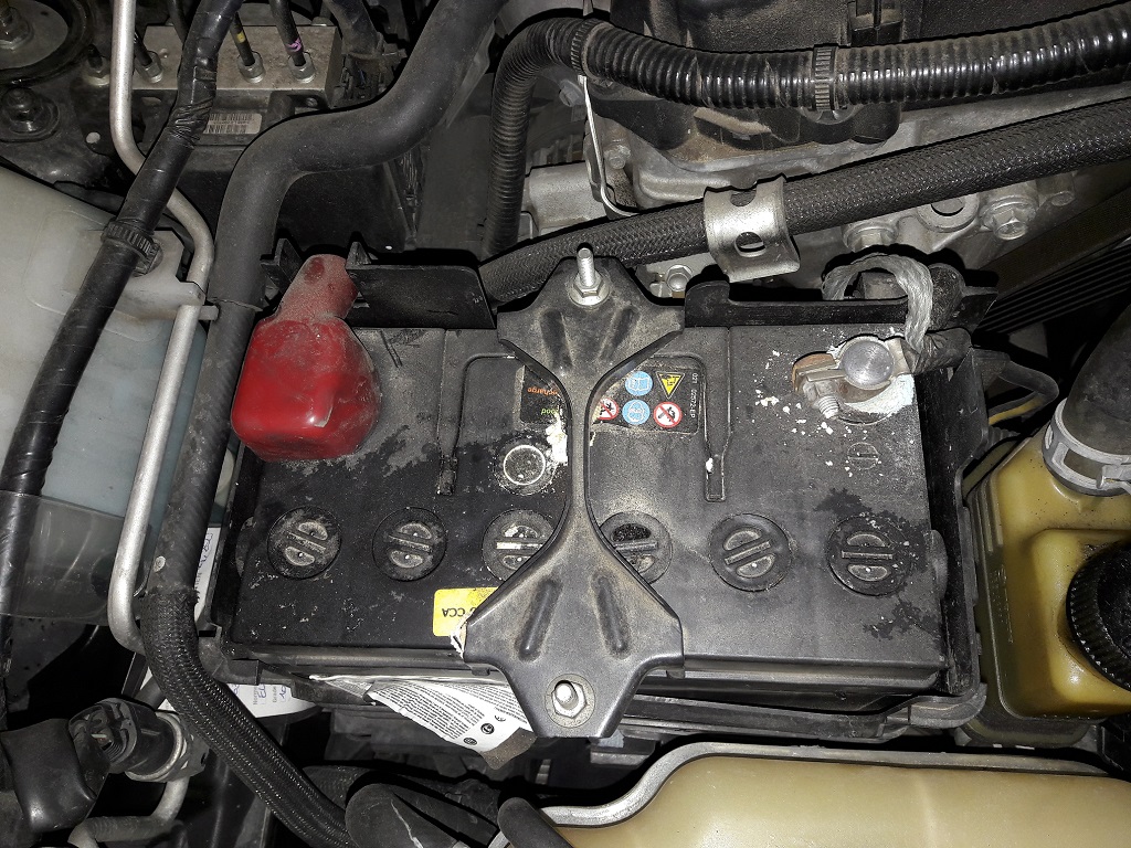

J'ai voulu sortir ma ptite Black cette semaine pour qu'elle se dégourdisse un peu les roues et voilà comment j'ai retrouvé la batterie... :sic:
Bon j'avoue, elle a pas roulé de l'hiver :oops:
Au début j'ai pensé la nettoyer, refaire les niveaux en eau déminéralisée et la remettre. Finalement je vais pas prendre de risques et en acheter une neuve.
Si vous avez des petits conseils sur le choix de la batterie et du fournisseur je suis preneuse.

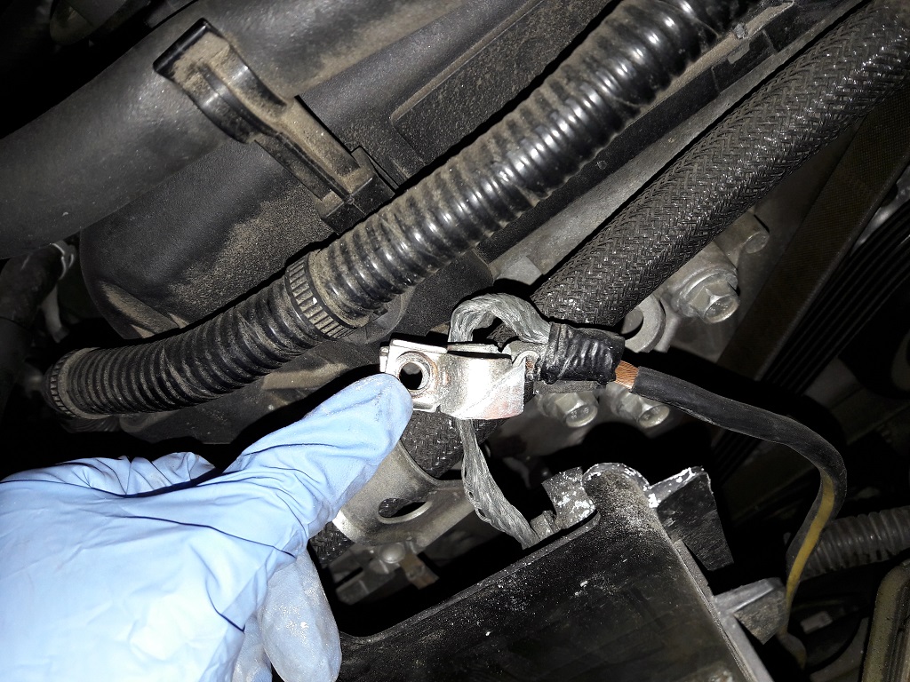

De plus la cosse est dans cet état:
Je vais la nettoyer à la brosse métallique mais c'est les fils apparents qui m’inquiètent un peu... Est-ce que je peux laisser comme ça, ou es-ce que c'est dangereux?

L'oxydation c'est rien. Pour la batterie il y a plusieurs fils de discussion sur le sujet.

Hello Marine,
Pas d'inquiétude pour les fils, c'est normal. Nettoie un peu la cosse et mets un peu de graisse sur les bornes de ta nouvelle batterie ;)
Pour la batterie : Varta B32 chez http://www.power-manutention.fr/ ou http://www.batteriemegastore.fr/

Du coup j'ai bien commandé la varta B32 sur power manutention, 59.50€ FDP inclus.

l'eau dans la batterie a débordé ? sous l'effet du gel (quoique je me demande si c'est possible d'ailleurs :? ) ou ta NC est stationnée en pente ?

décharge profonde et prolongée, sulfatation et paf chocapic...
le coupe circuit c'est une solution, si t'as une prise à proximité ou la possibilité de tirer une rallonge ponctuellement, un chargeur d'entretien peut aussi en être une...ou la sortir régulièrement :D

Si tu ne te sers pas ta voiture pendant longtemps et que tu as une prise électrique près de la voiture je te conseille cela : https://www.amazon.fr/gp/aw/d/B00441M10 ... ek+xs+0.8#
C'est vraiment nickel comme chargeur permanent et c'est du matos de qualité, donc pas de crainte de le laisser brancher tout le temps ; si tu n'as pas de prise à côté de ta voiture, le mieux est de débrancher ta batterie et au mieux la stocker dans un lieu moins froid l'hiver avec un petit coup de chargeur comme celui que je t'ai montré de temps en temps ;)

Ma NC est stockée à plat dans un box bien au chaud dans un parking souterrain, donc pas de risque de gel. Je pense qu'elle me fait juste payer le manque d’intérêt que je lui ai porté cet hiver :oops:
Par contre je n'ai vraiment aucune prise à proximité ni la possibilité d'y ramener une rallonge d'où mon idée de coupe circuit qui me semblait plus simple. Après, peut-être que la solution c'est juste de débrancher la batterie...
