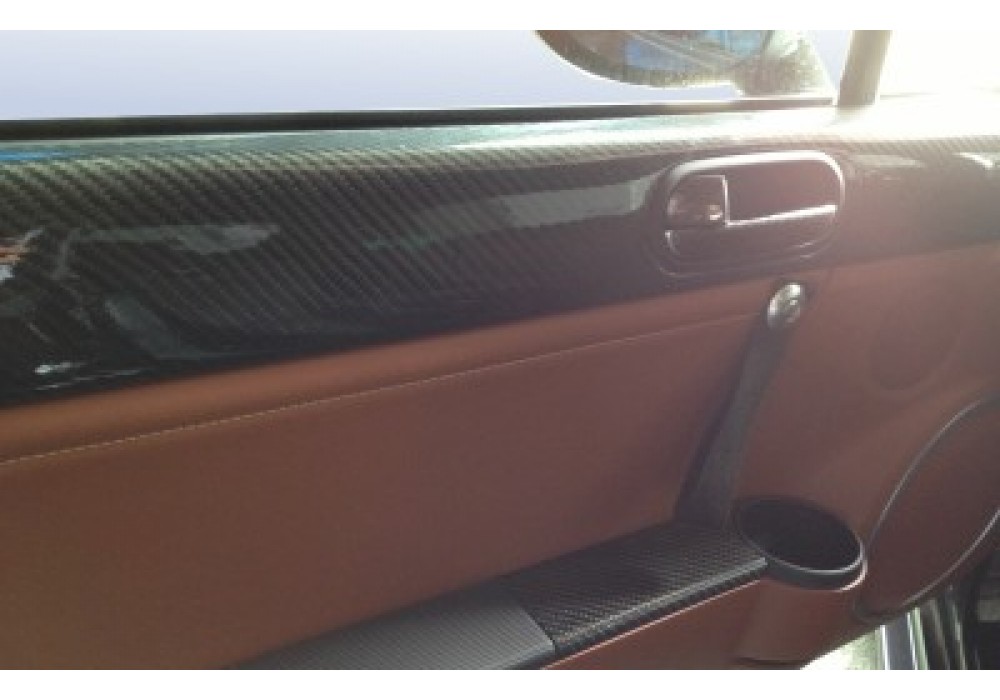

J'aimerai bien aussi m'attaquer aux poignées de portes, mettre des lanières en cuir comme on peut le voir sur des NA, mais cette entreprise me semble quelque peu compliqué, à creuser.
Il faudrait soit le faire en 1 point comme sur cette unique photo trouvé sur le WEB, au quel cas il faudrait colmater le trou laissé par la poigné, ou alors utiliser ce trou comme deuxième point d'encrage, au quel cas la sangle devra avoir une forme un peu compliqué :oops:

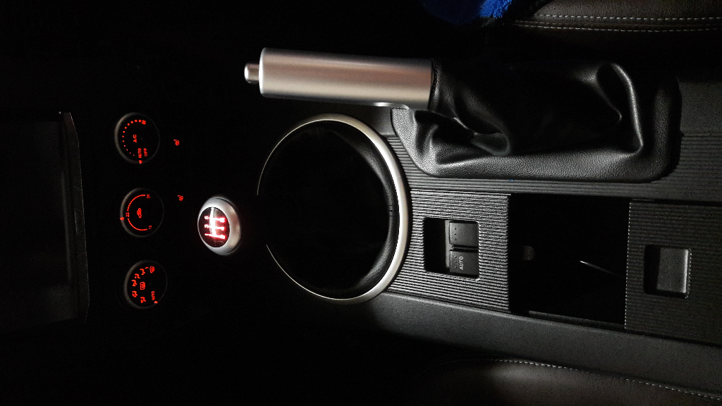

Donc dans la série des dépenses complètement superficielles: pommeau de vitesse illuminé et frein à main en metal.
Quelques remarques pour ceux qui font des recherches sur ces produits:
    Le pommeau se branche en parallele sur le faisceau de la radio, un fil pour le ground et un 12v quand on allume les lampes (possible de prendre un 12v constant si on veut allumer le pommeau en toutes circonstances)
    Le pommeau est fournit avec soufflet comprenant un bouton clip au sommet pour brancher le fil sur le pommeau et refermer. Clip qui au passage doit se mettre vers la gauche pour pas avoit la main dessus à l'utilisation
    Le pommeau ne devant pas être devissé branché, il est immobilisé par 3 vis à la base du pommeau
    L'installation du frein à main aluminium implique la destruction pur et simple de l'ancien pommeau, qui selon la notice doit être découpé en deux.
    Comme pour le pommeau de vitesse, le frein à main est fixé par 3 vis à sa base.

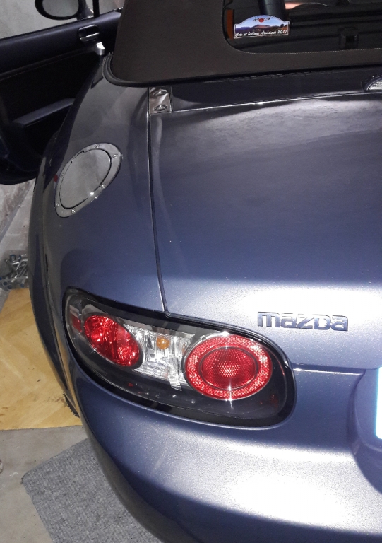

La trappe à essence chromé (ouaaaaaaaah :o ), pas OEM (150€ en satin) mais Moss ref909-414 pour 66 livres (sterling, pas de la biblio). Assez chiant à mettre en place avec un joint en cahoutchouc et les ajustements pour que la trappe se verouille.
