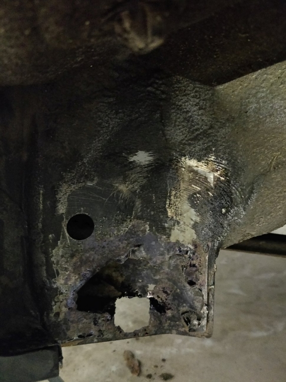

Traité la rouille sur chaque ailes arrières (ponçage/traitement/soudure pour reboucher, peinture, blakson)... 3/4 jours de taf pour cette parties pfuiii

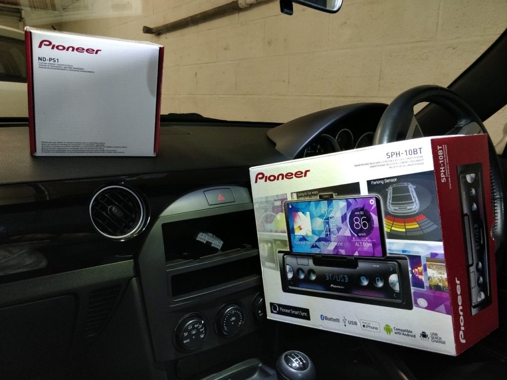

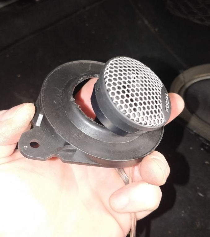

Changement du panier et de l'autoradio+des HPs par un kit Focal 20cms

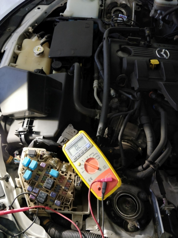

Changer les fusibles ... car Mr ne débranche pas la batterie quand il bricole...

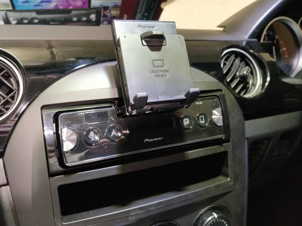

Installé l'autoradio qui me paraissait le mieux pour une Mx5 RHD (support téléphone intégré, vitesse GPS affiché en km/H... bouton d'accès GPS rapide...Coupure des fréquences pour les HPs arrière qui n'ont plus que les médium/aigu à traité :) )

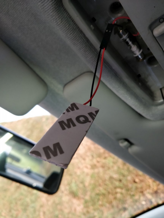

Eclairage à led pour l'intérieur

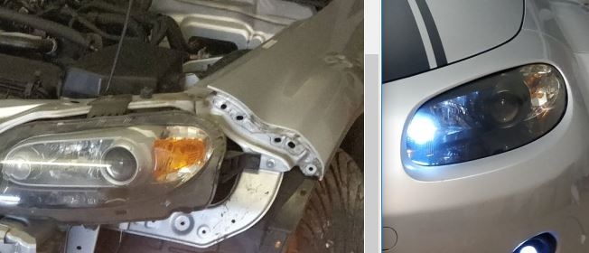

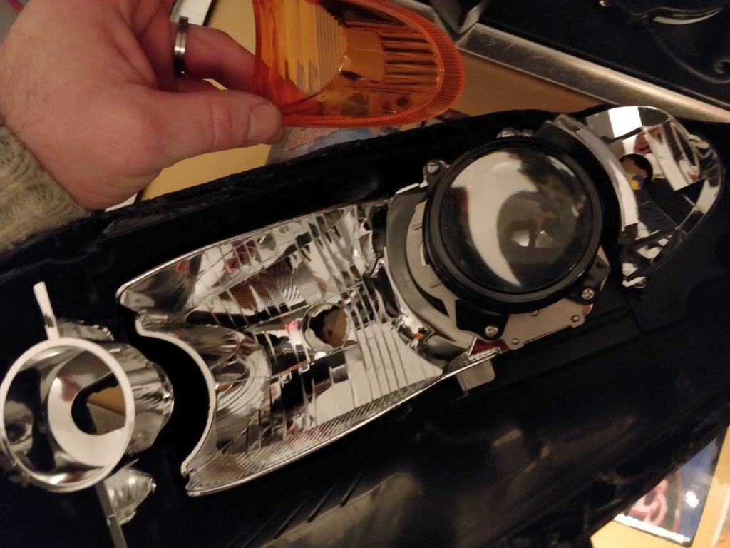

Démontage du parce-choc pour le traitement de la rouille, démontage des phares pour les homologués au CT, installation de feux diurne à 7e chez Ali...
peinture de l'intérieur des phares en noir et plus de gris (Halogène) ... virer les caches clignotants orange moche

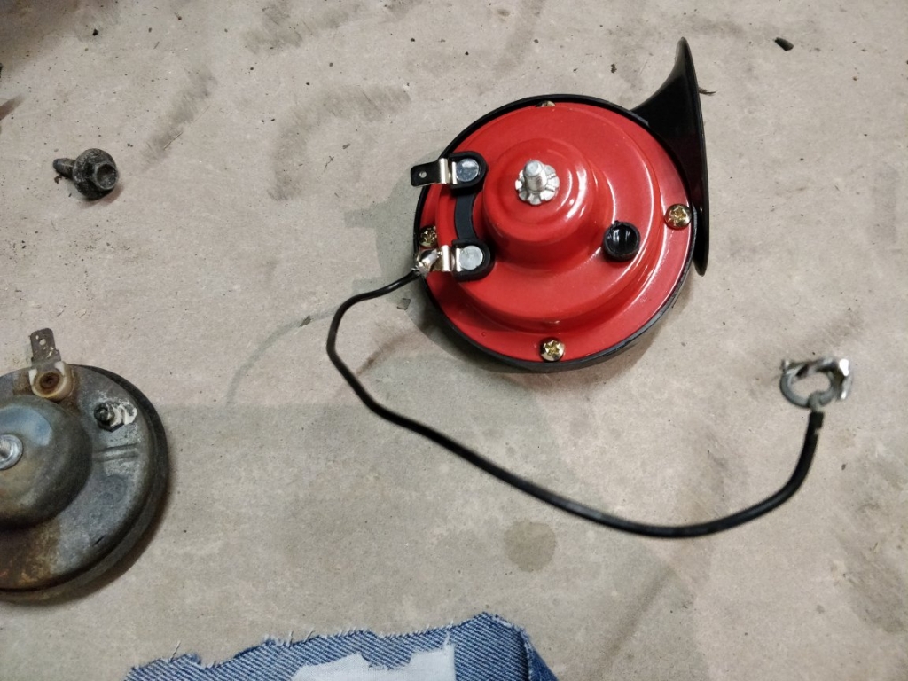

Changement du Klaxon...

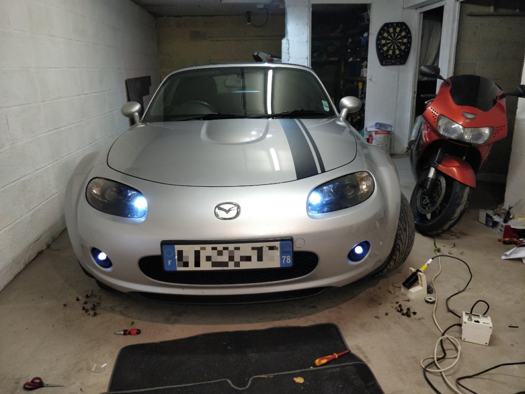

Et on arrive à ça :)
(avec la pose de la bande :D )
Voilà ce que ça donne les phares avant/après
Les capteurs de stationnement sont installés, mais je dois les changer par des gris qui sont arrivés...et les régler

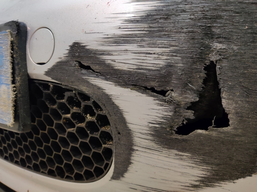

Bon...Sans ESP (1.8) et avec des pneus "été" sur les routes grasse de Rouen, voilà ce que ça donne au démarrage du feu, sans accélérer (1er et 2eme quasi de suite)... Mais bon quand ça part....
Donc pour l'instant, étape ponçage !.... (je vais regarder si il existe un tuto dans le forum tiens ! :D )

le PC a pris cher mais il est peut être sauvable,et ça vaudrait sans doute le coup car il coute un bras.
C'est de l'ABS,ça se soude au chalumeau à air chaud et ça se façonne très bien. Le mien avait pris un peu comme ça au Portugal en 2019 et mon carrossier me l'avait sauvé.
La grille de calandre est HS.
Tu as de la veine de ne pas avoir de lave-phare,car le seul mécanisme coute près de 300€,pour un seul coté.
