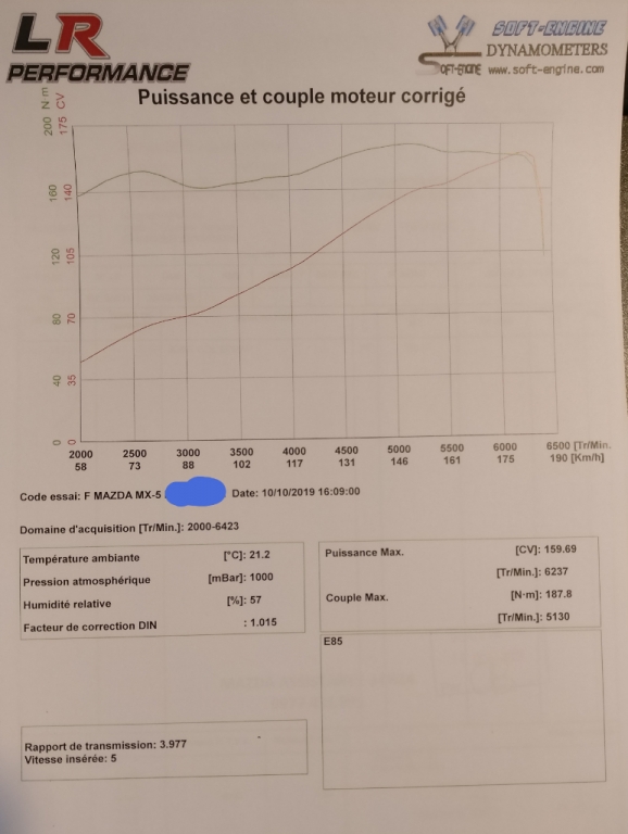

Aujourd'hui, c'était passage au banc. Je me disais "allez, elle est de 2007, et vu que ce que le constructeur annonce n'est quasi jamais ce qu'on a à la roue..."
Résultat :
Bah c'est plutôt bien :woo:
Du coup, j'ai été commander chez Mazda un joint pour le collecteur d'échappement (côté culasse, comme ça je m'embête pas avec l'ancien) (~48€) et là faut que je passe commande pour :

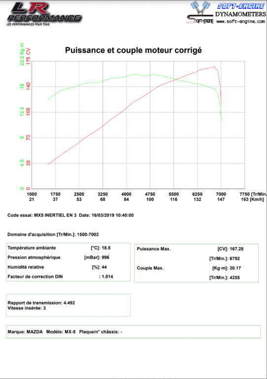

Elle sort sa puissance c'est cool ! Les NC ont tendance à ne pas trop perdre dans les années, c'est cool à voir !
Par contre t'as un creux dans le couple que je n'ai pas sur la mienne...
(fais pas attentions aux chiffres, je suis sur que le banc lisait env 5-10% trop haut, tout le monde sur la journée était surpris que leur voiture sortait autant :ricane: )

Awi, effectivement sur ta courbe y a pas le creux du début. Mais les modifs que t'as faites doivent y jouer :)

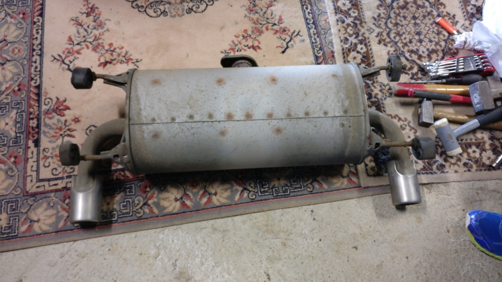

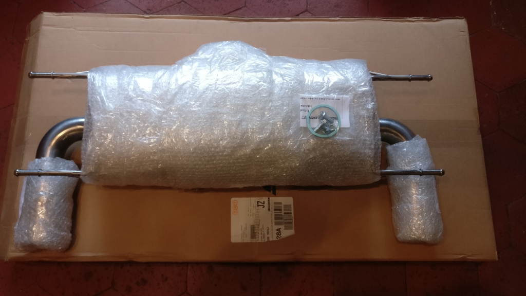

En ce dimanche pluvieux, où sortir en moto est une idée plutôt saugrenue, vu que j'ai reçu les silentblocks pour l'échappement j'ai décidé d'installer ça.

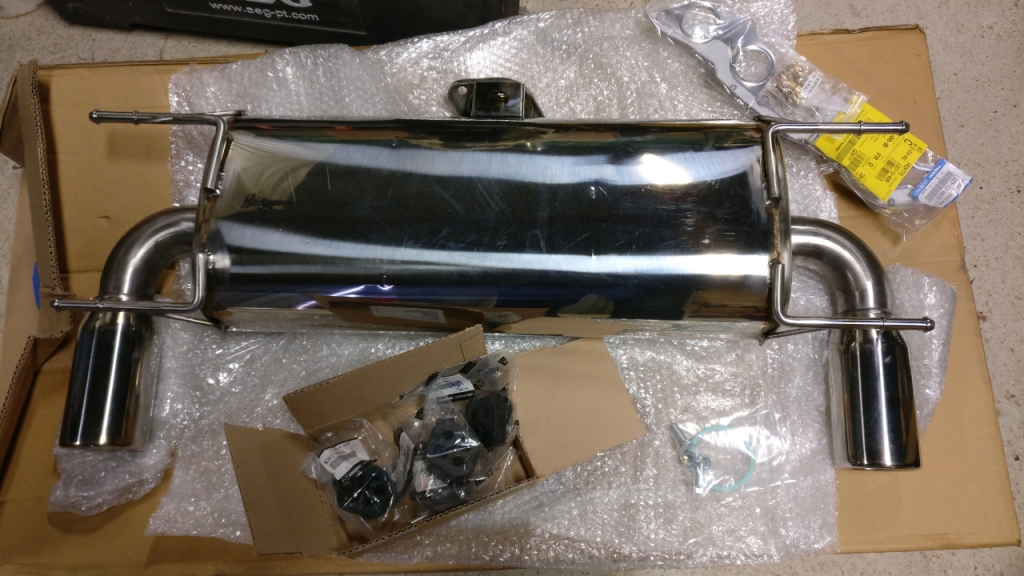

Déjà petite photo du nouvel arrivant :
Il respire vraiment la qualité, les soudures sont belles. Une belle pièce :love2:

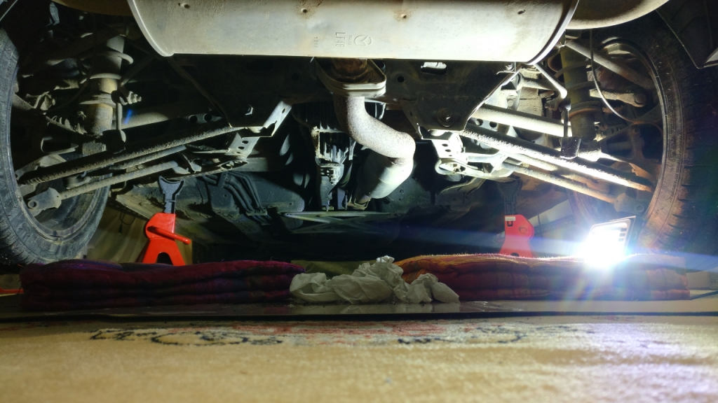

On monte donc la voiture sur chandelles, deux coussins ne sont pas de refus pour ramper en dessous :
(pas de commentaire sur la propreté svp, en ce moment ils mettent de la terre partout sur les routes, c'est les betteraves :( )

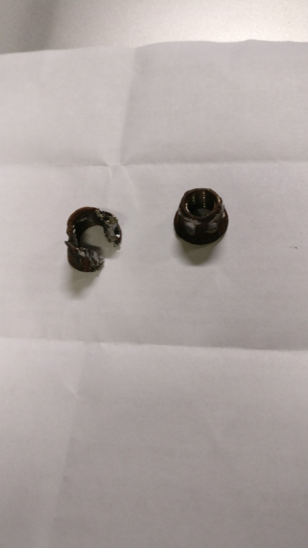

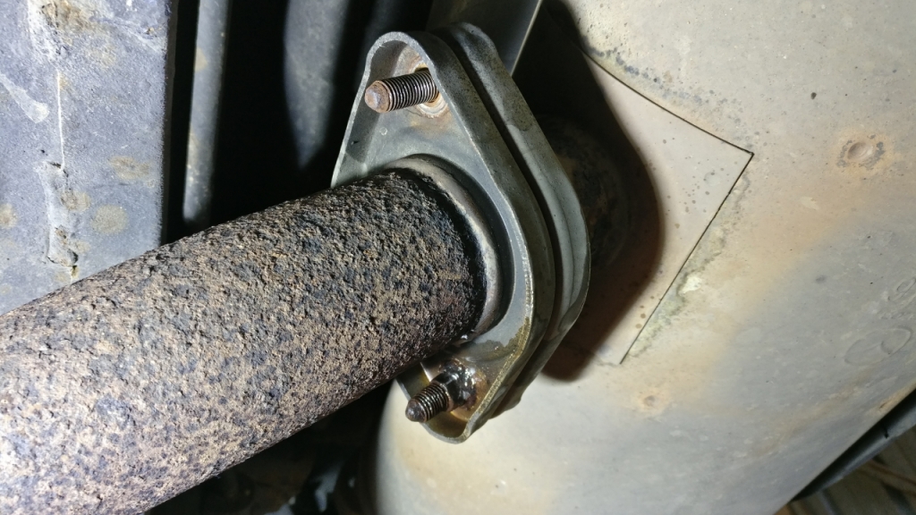

Première galère : la visserie qui accuse l'âge. La première est venue avec la clé à chocs. La seconde par contre, impossible de la virer.
Malgré le WD40, un coup de chauffe avec un chalumeau, je faisais qu'arrondir l'écrou :
Après 2 bonnes heures, la réussite est de notre côté, on en est venu à bout de cet écrou àlakon en mode bourrin :
(heureusement que la visserie est fournie avec le nouvel échappement)

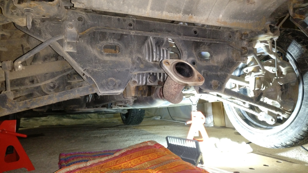

La sortie du silencieux se fait assez facilement, j'ai collé du spray silicone pour faciliter le démontage des silentblocks (faut pas non plus oublier de virer l'ancien joint, le mien était resté collé sur la ligne intermédiaire). Une fois sortie :
À partir de là, ma sortie de ligne ressemble à ça :
(j'ai pas pu m'empêcher de démarrer le moteur dans cet état... :ricane: )

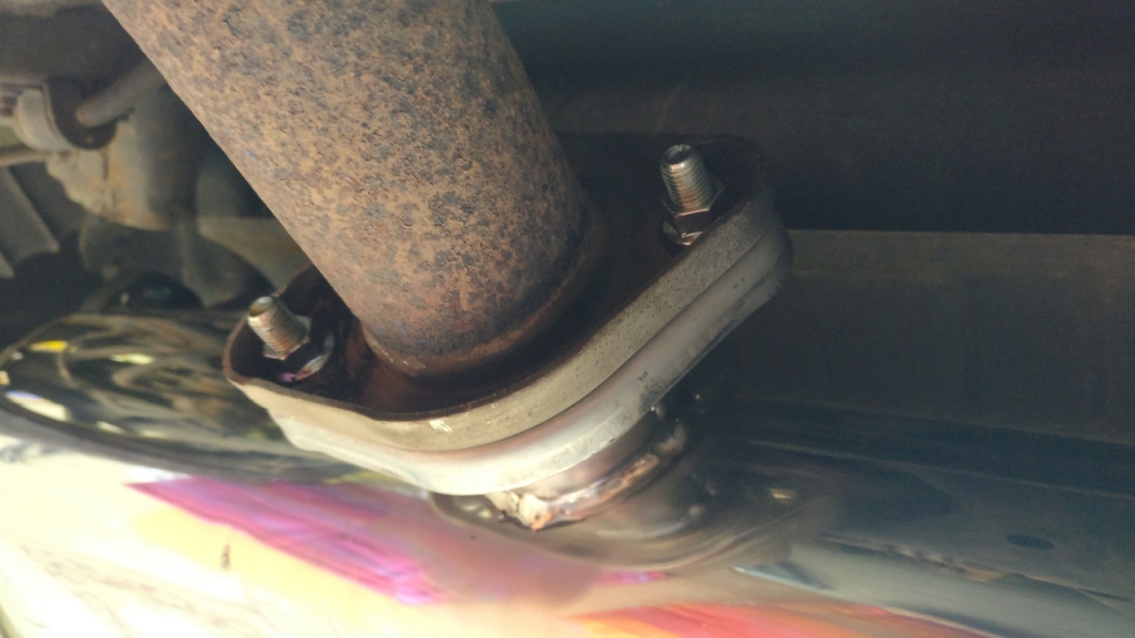

Ensuite, spray silicone partout où on peut (dans les silentblocks, sur les pattes en métal du silencieux et de la voiture) puis on pose d'abord le tout avec les silentblocks sans visser, on place le nouveau joint, et on visse :
(la visserie fait moins la gueule, ça fait plaisir :roll: )

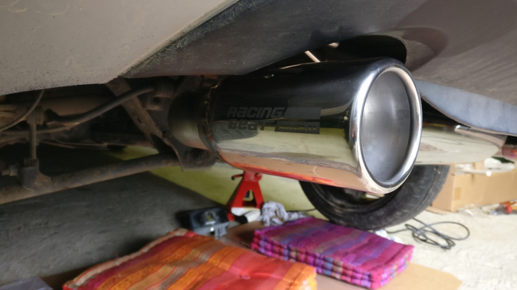

Je ferais de meilleures photos quand le beau temps sera de retour.
Pour ce qui est du rendu sonore, ça n'assourdit pas dans les bas régimes, ça sonne plus rauque/grave par rapport à l'origine.
J'ai pas testé en condition de route à basse et haute vitesse (vu le temps, je verrais ça demain ou dans la semaine). Mais ça me plaît déjà :love:

On avait du enlever l'intermédiaire et forcer avec un bras de levier d'1.50m pour enlever ces écrous :aie: une vraie maladie sur ces voitures :sic:
