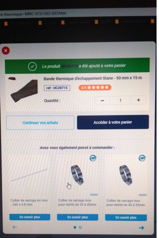

Pour les bandes, si tu prends des à base de fibre de basalt (appelées communément Titanium), c'est très solide, ça n'a pas bougé depuis que je les ai mises il y a deux ans et 20 000 kms. En 5 cm de large il en faut plus de 11 m, moi j'en ai pris 15 m. C'est un coût, c'est vrai, mais le compartiment moteur sera moins chaud, l’alternateur te remerciera et en plus tu gagne au niveau fonctionnement moteur avec des gaz qui sont plus chauds donc plus rapides.
J'en connais au moins un sur le Forum qui n'en a pas mis et suite à mon intervention s'est dépêché de tout redémonter ;)
J'ai pris celle-la:
https://www.oreca-store.com/ruban-de-pr ... -15-m.html

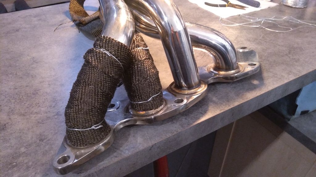

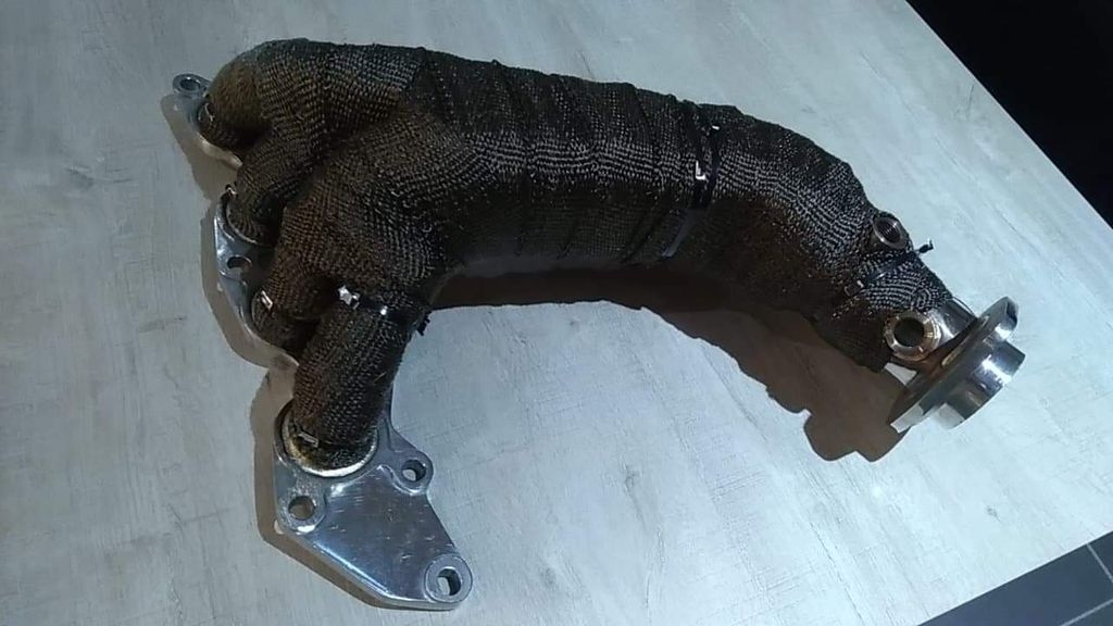

Après quelques visionnages de tuto sur YouTube , je me suis lancé.
J 'ai commencé par humidifier la bande pour l'assouplir. Çà colle un peu la fibre en plus, mais c'est hyper volatile! Ne pas faire comme moi dans une maison :aie: :ptdr:
J 'ai mis du fil de fer pour maintenir l'ensemble avant de mettre les colliers de serrage, c'est plus facile :bien:

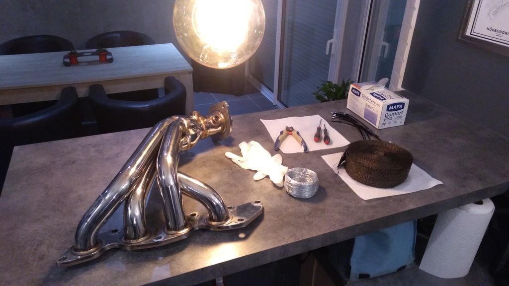

Outillage:
- ciseaux-pince coupante-pince à bec- fil de fer et un petit tournevis plat
Les 15m y sont passés. j'ai fait les 4 sorties, puis la partie centrale avec 2 tuyaux ensemble comme ils sont collés.Et enfin, un aller retour sur l’ensemble du collecteur en partant du bas.
Pour une première, je suis plutôt satisfait :)

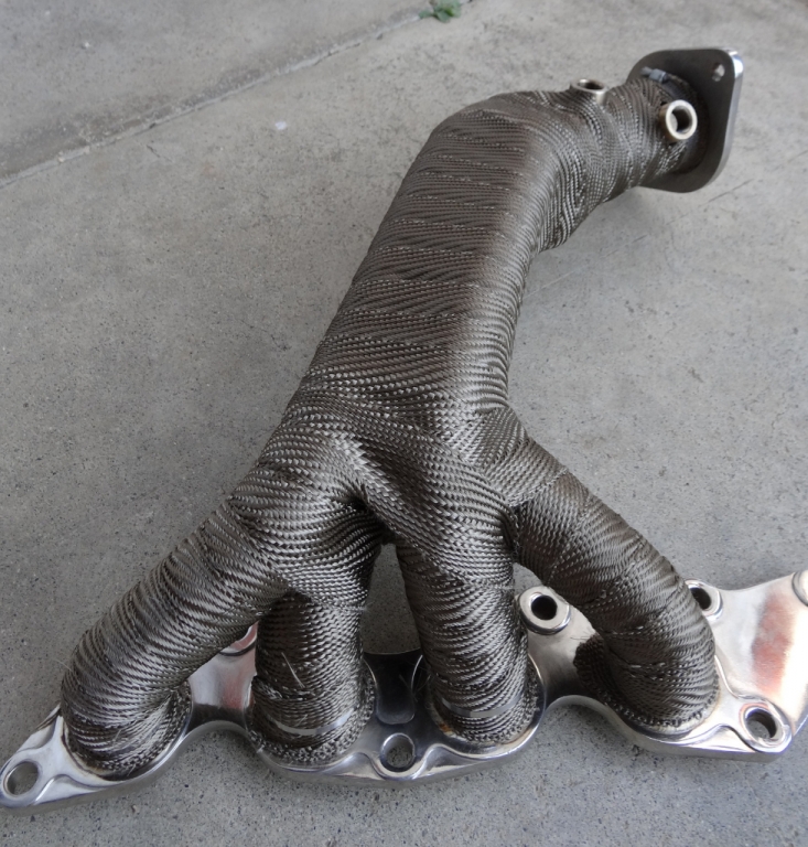

Merci Lachutaie, ça permet de comparer ;)
le mien est un peu plus grossier :P :D
Pour le coup, il est en triple épaisseur aussi :D
