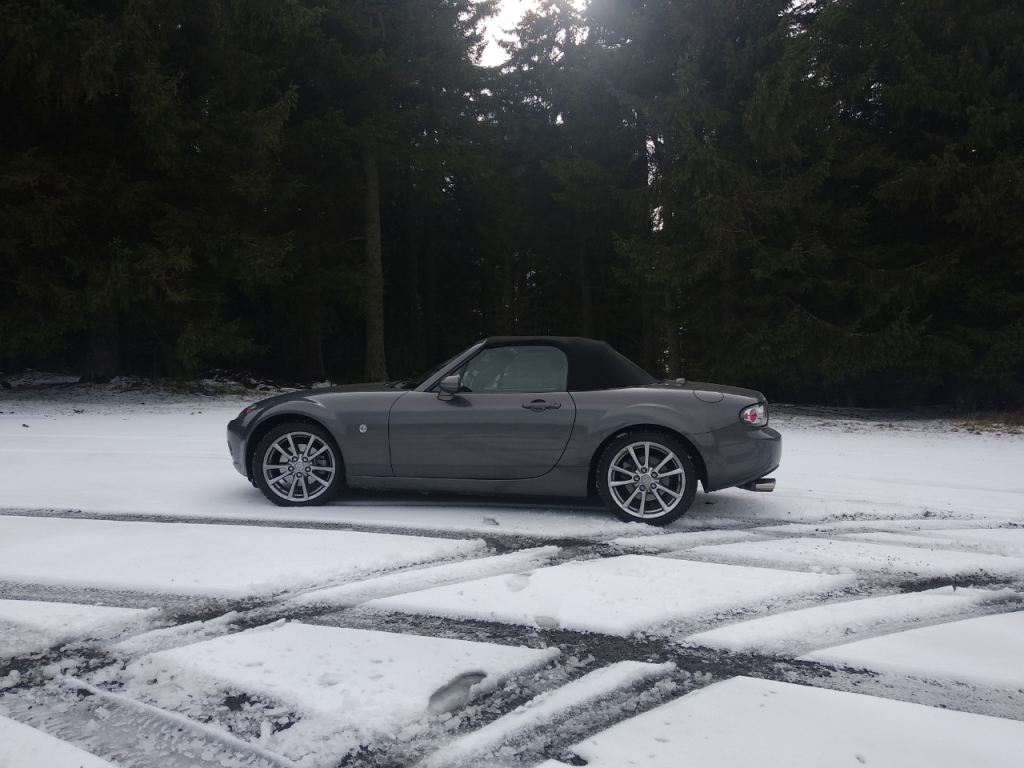

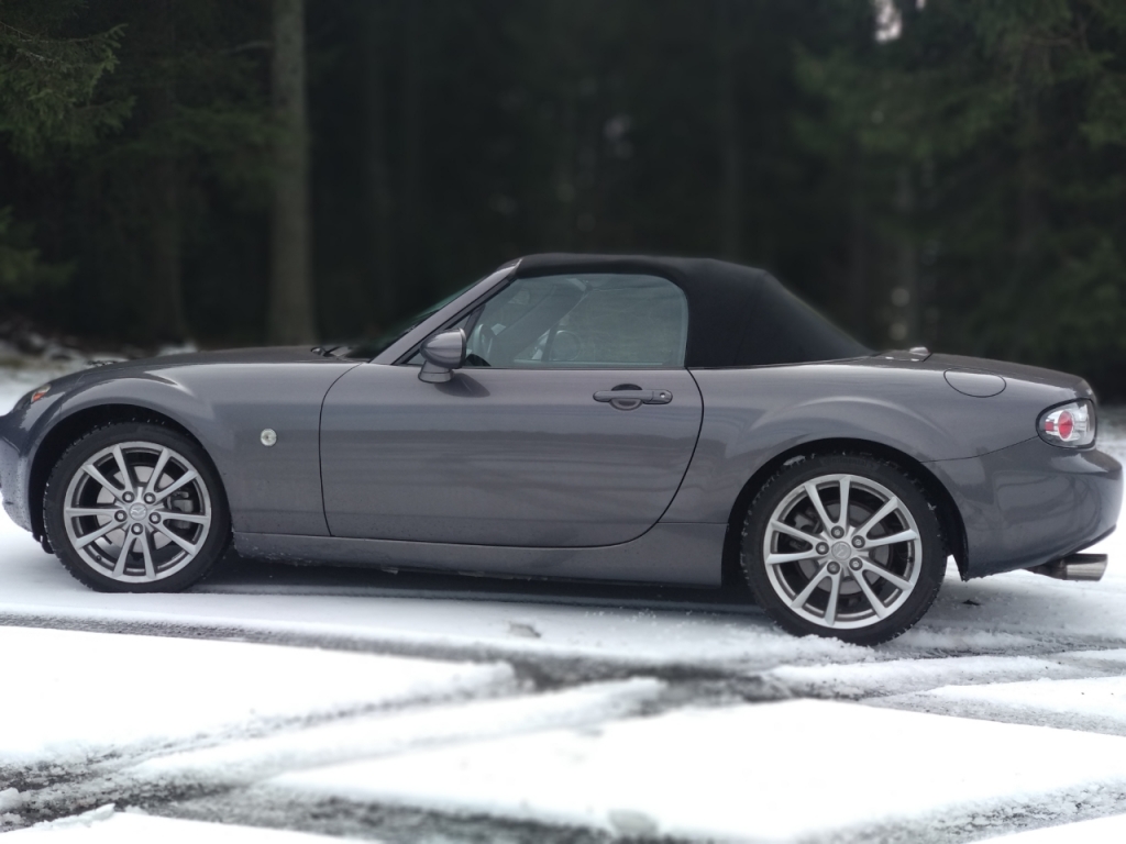

Petite balade aujourd'hui vers le mont mouchet et mix a découvert la neige. Vous remarquerez que j'ai changé les jantes, je les ai acheté sur le forum a capitaine haddock.

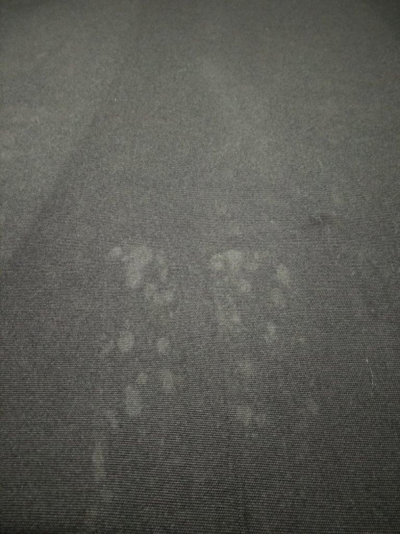

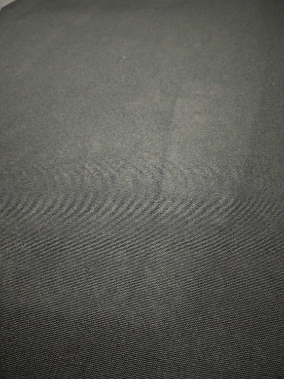

Par contre j' ai besoin de votre avis car j' ai des traces sur la capote malgré le lavage, je suis preneur de vos conseils.

y'a pas photos avec ses jantes 8-) :bien:
Pour la capote, je ne serai te dire! Avec une shampouineuse pro pour siège peut-être :roll:
A savoir si c'est de la saleté et délavé par un produit agressif

C’est le collage par dessous qui fait ça.. pas de solution
Mais met du belgom Capote noir ce qui va appliquer une protection et un voile noir qui va bien atténuer tes traces..

Super les jantes, ça change tout :)
Pour la capote c est soft, moi la colle est entrain de remonter de partout.
L automne prochain je lui remettrai du belgom

Merci,
J'ai commandé du Belgom pour qu'elle soit parfaite.

Sinon je suis complètement ravi de cette monture, un pur bonheur. C'est vrai que le remplacement de mes jantes en 18" (19kg avec le pneu) par des 17" (16.4kg), et des pneus en 205 au lieu des 225, la voiture est plus "dynamique". J'ai profité des changements de roues pour enlever la rouille sur les disques arrières.

N'oubliez pas de protéger tout le reste de la voiture en premier avant d'appliquer le belgom sur votre capote.
Ensuite appliquer en couche croisé une fois et laisser sécher plusieurs heures puis seconde application et cette fois-ci laisser au moins toute la nuit au chaud capote bien tendue
Pour la colle qui ressort, il ne faut rêver, ça reviendra donc à voir si une troisième couche ne pourrait pas apporter le bienfait pour occulter ce problème ...
