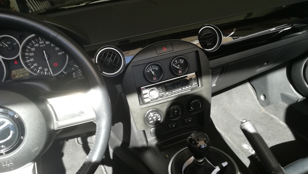

Pression + température avec sonde et plaque sandwich.
Manomètres Stack très bien intégrés.
Pas de fuite. Ça fonctionne très bien.
