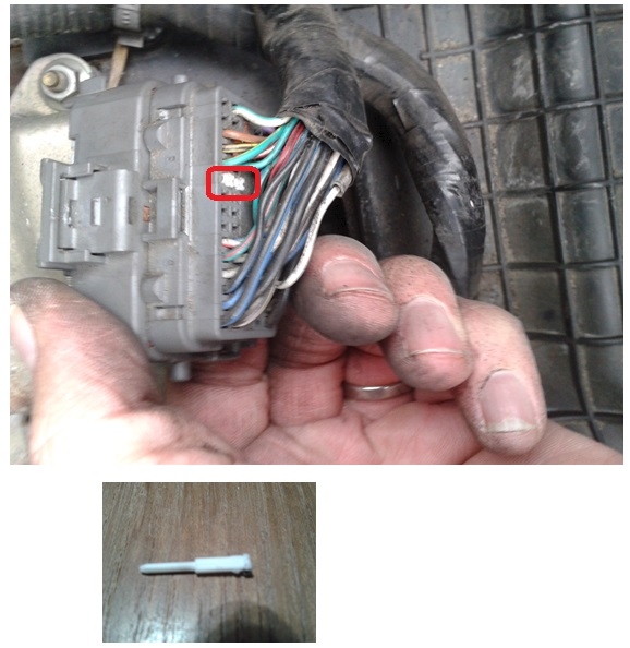

C'est rien de méchant, comme je l'ai dit, c'est juste une tiges de protection du puits de connexion sur la broche connecté au PCM alias ECU.
Il faut les retirer sur les deux pin de connexion dévolu pour rendre fonctionnel le Cruise Control OEM.
ça ressemble à ça.

Par contre, attention aux branchements dans l'habitacle qui sont aux nombres de quatre (enfin 6 en comptant les masses!!!) car même si ceux au PCM sont fait, le Cruise ne fonctionnera pas. :aie:

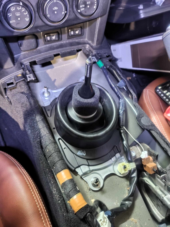

Je trouvais bizarre d'entendre un bruit de boîte plus prononcé seulement sur les vitesses 2-4-6...
J'étais à peu près sûr que c'était ça, mais tant que je ne l'avais pas démonté j'avais des doutes !

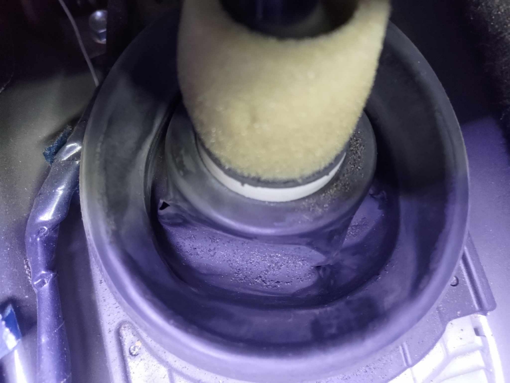

Le soufflet caoutchouc était percé à de multiples endroits, mais ils se "rebouchaient" quand le levier était en position sur 1-3-5, ce qui laissait le bruit entrer dans l'habitacle.
On change par un neuf commandé chez Ilmotorsport : https://www.ilmotorsport.de/en/mx-5-gea ... speed-5240
J'en profite pour changer le petit isolant en mousse, j'ai pas gaffe qu'il y avait les deux types, j'ai pris celui là sans trop réfléchir : https://www.ilmotorsport.de/en/mx-5-iso ... k3mk4-7518
Celui d'origine est clair beige, peut être plus solide ?
Parfait, le bruit reste le même quelles que soient les vitesses engagées ! Bon elle n'est pas très silencieuse pour autant, mais je pense que c'est parce que j'ai l'habitude des grandes berlines lourdes et très bien isolées... je trouve la boîte est plus bruyante en dessous de 2000 tours et uniquement quand elle est chaude (une dizaine de min après que le moteur soit à sa température), à froid RAS.

Et comme un bleu, je savais qu'en commandant mes pièces, j'avais oublié quelque chose... ben oui, la plaque noire qui s'use sur la partie gauche. Chez moi elle n'est pas trop creusée, mais un peu quand même.
En fait, elle se creuse parce qu'elle est deux fois plus fine que le côté droit, à cause du fait qu'elle permet de passer la marche arrière. C'est bête, mais bon...
J'ai donc prévu de redémonter quand j'aurai reçu la pièce, j'en profiterai pour changer quelques petites pièces dessous et de nettoyer la zone pleine de petites poussières/miettes de mousses.

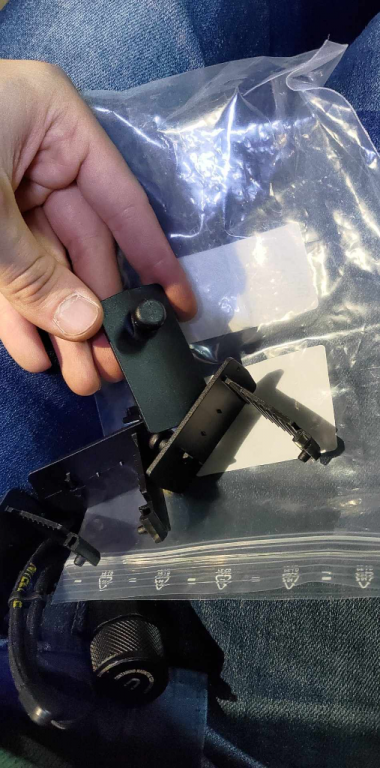

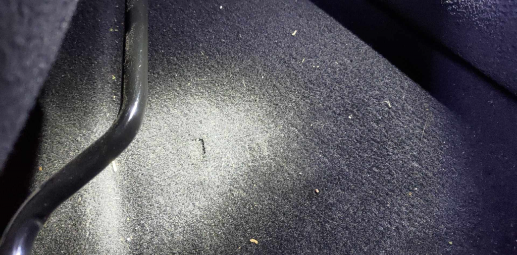

Ensuite, j'en avais marre que mon tapis ne tienne pas en place, j'ai donc commandé ça : https://www.mecatechnic.com/fr-FR/jeu-d ... X15919.htm
Très efficace, surtout que les moquettes sont déjà pré-percées au bon endroit, si on cherche bien on voit que c'est déjà prédécoupé, et qu'il faut couper un petit point pour permettre d'enlever sans déchirer. Très facile à installer, et vraiment indispensable en fait !
Attention les petits trous sont pas toujours facile à trouver sans lumière.

/!\ ATTENTION /!\ Toutes les NC de première phase n'ont pas la moquette pré-découpé :ttt:
Seul les modèles ayant un numéro de VIN supérieur à 121952 ont ce pré-découpage. Pas les autres.
Seul les modèles ayant un numéro de VIN supérieur à 121952 ont ce pré-découpage. Pas les autres. :tantpis:
Pour les modèles d'avant la fin de VIN que j'annonce, il est préférable de s'orienter vers la version de tapis à un œillet de fixation central.
Après, le système à un oeillet est aussi compatible avec les modèles ayant le pré-découpage de la moquette. :jap:
L'avantage de ce système, c'est qu'il n'y a rien à couper pour les installer et le système de fixation est fourni avec les tapis contrairement à ceux avec les deux points de fixation comme installé par "Legacix". :D

Merci pour l'info du soufflet caoutchouc :jap: . Je ne savais pas que ça participait tant à l'isolation phonique.
J'avais également changé une bague au bas du levier de vitesses, qui participe au guidage de la 2ème à froid.
Elle était en téflon, et je l'avais remplacée par une version en laiton.
Et puis de l'huile RedLine, je ne sais plus quelle viscosité. Et puis du Mecarun P18 qui a aussi un peu amélioré ce fameux passage de la 2 à froid.
Et aussi, un léger sur-remplissage.
Comme je mets Mimitata sur de grandes chandelles 6T, j'ai triché de quelques degrés d'inclinaison pour faire rentrer quelques centilitres de plus.
Ca aurait pu créer des suintements au niveau du levier de vitesse, mais ça n'a jamais été le cas. Et ça ne fait pas de mal pour une meilleure lubrification et une meilleure tenue en température.

Effectivement ces petites déchirures changeaient clairement le bruit ! C'est fou comme ça isole, de même pour la chaleur je trouve qu'elle reste plus contenue qu'avant.
J'ai prévu de remplacer cette bague bientôt aussi, par une équivalente en nylon par contre. Est-ce qu'elle peut améliorer la 3 aussi ? J'ai la 2 qui est un peu dur par moment, surtout à froid, et la 3 aussi qui semble avoir un petit "cran" à passer, parfois. Les autres sont très douces par contre.
Pour le P18 j'y pense, j'ai déjà mis de la redline et ça a clairement aidé depuis l'achat, beaucoup plus confortable.
Pour le surremplissage ça pourrait vraiment aider ?
