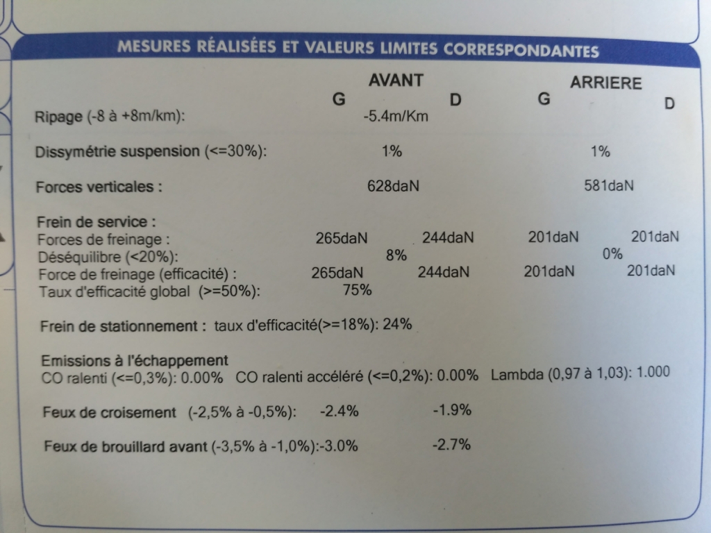

Petite mise à jour pour vous dire que Mimix est passée ce matin au Contrôle Technique version 2018, obtenu sans encombres. :D
Pour info, 2 défauts mineurs :
- usure irrégulière des pneus avant (géométrie + petites routes)
- corrosion sans gravité (made in germany)
Pour le reste, le contrôle pollution est passé sans aucun souci, avec collecteur 4-1 et reprogrammation, à savoir :
- Co ralenti : 0%
- Co ralenti accéléré : 0%
- Lambda : 1
Voilà les données, si vous avez des commentaires ou un avis sur ces mesures, je suis preneur.

Il faudrait savoir ce qu'ils ont renforcés au niveau CO2 et si on est vraiment concernés ... peut-être que les softs tiennent compte d'une année précise .. et il serait possible que j'usqu'à 2012 ou plus tôt ou plus tard :aie: enfin bref ça puisse encore passer mais juste de juste dans ton cas

Je suis toujours surpris par les taux de CO de 0% sur certaines voitures, j'avais le meme resultat sur la MRS , bizarre
