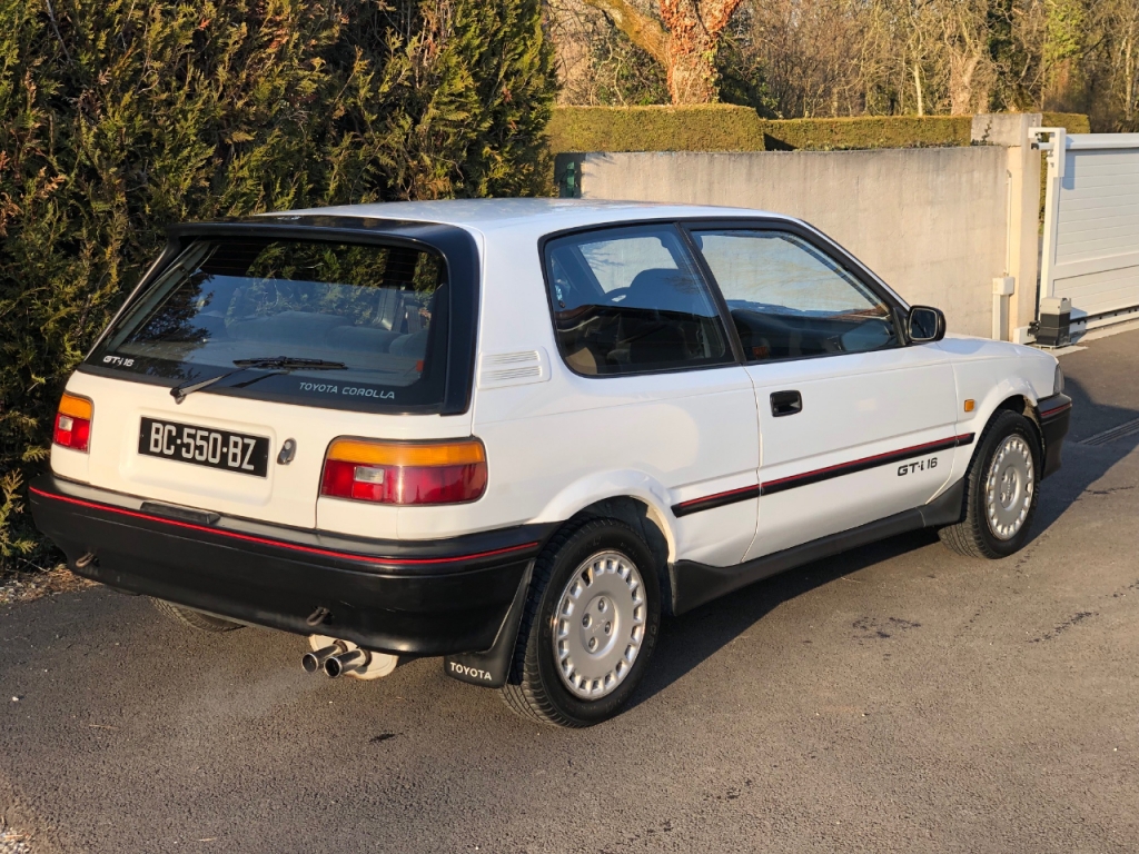

Pour la Volvo, le passage sur POA est tombé à l'eau. Je n'ai pas pu me rendre disponible aux dates qu'on m'a proposées, et ça en est resté là. Tant pis :tantpis:
Pour la Corolla GTi ce n'était pas prévu. ^^
Je la connaissais depuis un moment, elle était à un ami.
Il a eu quelques petits soucis avec, et à un moment il n'avait plus le temps ni les moyens de s'en occuper (projet de maison, etc).
Il me l'a proposée à un prix d'ami, je n'ai pas pu refuser. :)
Par contre j'ai dû la chercher sur dépanneuse, car elle était en panne à ce moment (une durite de refroidissement percée) et le CT était à refaire.
Après plusieurs heures passées dessus, j'ai réussi à la remettre en route et à obtenir un CT valide.
Je l'ai un peu rafraichie esthétiquement aussi avec les moyens du bord.
Depuis, elle fonctionne à merveille.
Et je dois dire que c'est une voiture hyper attachante.
En conduite normale, elle est très confortable et agréable.
Quand on monte dans les tours, on découvre un moteur très jouissif (zone rouge haut-perchée, les 125 chevaux sont là, et joli son en prime).
Bon pour la tenue de route, ça ne vaut pas une MX5... Mais on s'amuse bien quand même.
Il reste du boulot en carrosserie si on veut la rendre vraiment belle.
Mais pour le moment elle me convient bien comme cela.

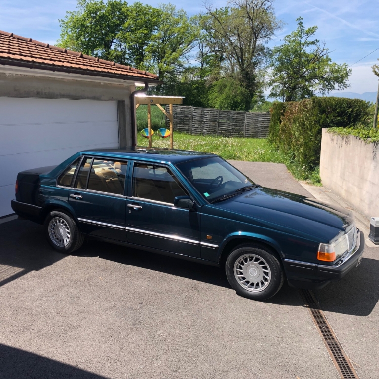

Concernant la Volvo, elle a eu droit à de gros frais en 2023. C'est elle qui a plombé mon budget cette année :lol: Mais elle le vaut bien.

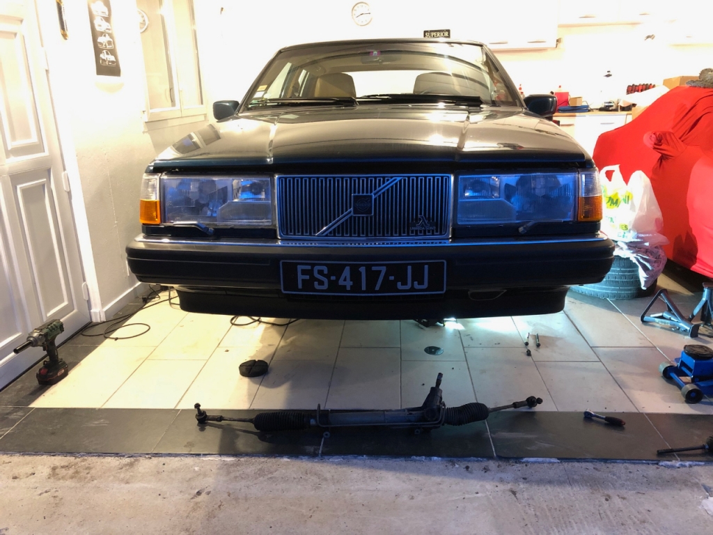

- Changement de la crémaillère de direction. Car elle avait une petite fuite et commençait à prendre du jeu
- Changement des amortisseurs arrières, ils étaient fatigués.
Alors il faut savoir qu'ils sont spéciaux sur cette voiture. Ce sont des Nivomat. Les amortisseurs ajustent la hauteur de la voiture en fonction de la charge. Du coup ça coûte super cher ^^' Mais j'ai tenu à rester sur des amortisseurs d'origine (une conversion en amortisseurs classiques est faisable si on n'a pas les moyens).
- 4 pneus neufs
- Géométrie
- Et pour finir, je l'ai envoyée en peinture partielle.
Le vernis du toit s'écaillait. Alors au final pour la rendre presque parfaite, j'ai fait repeindre toit, ailes arrières, capot, rétroviseurs, et bas de pare-chocs arrière.
Je suis attaché à cette voiture également, donc ça me fait bien plaisir de la chouchouter :love2:

Super boulot pour cette volvo qui est somptueuse Il va falloir qu’elle passe cette auto dans un mag retro car elle le mérite et son propriétaire aussi ! Elle est de quel année déjà ???

Ma Volvo 960 est de 1991 :)

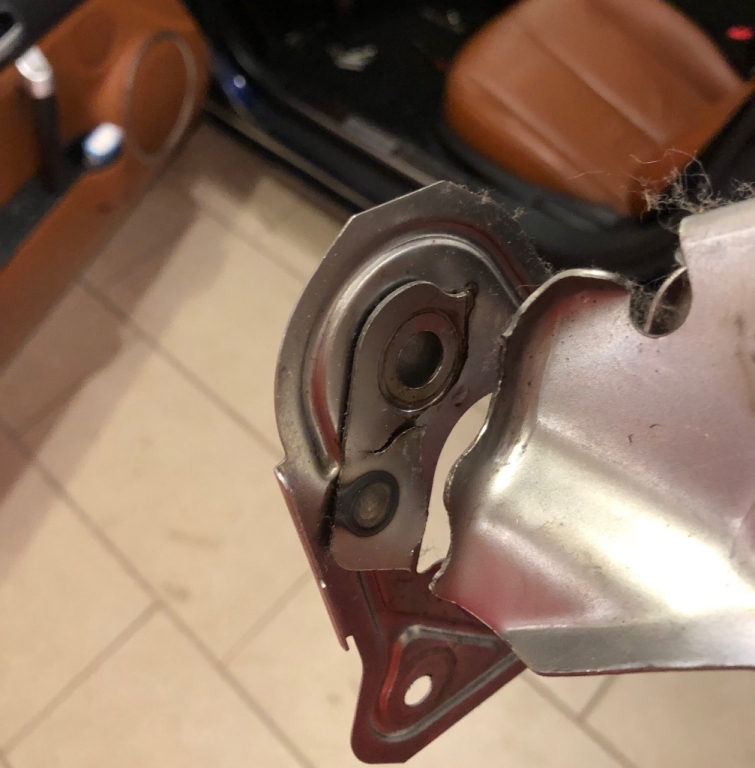

Bon alors une petite aventure hier soir avec la NC !
En revenant du travail, j'étais dans la file à l'arrêt d'un feu rouge.
Puis quand il a fallu redémarrer, j'enfonce la pédale d'embrayage, et là, "CLAC"...
Le support métallique de la pédale s'est cassé.
Plus possible de passer les vitesses sans forcer.
Pour la première fois de sa vie en 211000 km, ma NC a dû monter sur une dépanneuse ^^
Je l'ai fait rapatrier chez moi.
Un collègue carrossier va me ressouder et renforcer la pièce.

Salut Antoine, elle est plus sous garantie ? :aie:

Heureusement que c'était pas la pédale de frein en descente de col :aie:

On comprend mieux l'intérêt de ce genre de pièce :aie:

Je ne me serais jamais attendu à ce qu'une pièce comme celle là puisse casser. Toujours accompagné d'un grand moment de solitude quand ça arrive :sic:
Effectivement j'avais vu ce type de renforts en vente en me demandant bien pourquoi aller renforcer cette pièce là...

Pour le coup, j'ai le plus souvent vu sur Youtube des américains mettre ces renforts.
J'me disais, vu qu'ils font de l'autocross là-bas, des 0-60 etc... peut-être qu'ils matraquent fort la pédale.
Mais si même en bouchons elle lâche sans prévenir, c'est bon à savoir :jap:

Il y a un sudiste à qui c'est arrivé, et c'est PatVG qui la lui a ressoudée (brasure).
Un garagiste voulait lui vendre un embrayage neuf !
C'est sur ma To-do-list, de renforcer par de la brasure avant que ça ne montre des signes de faiblesse.
Mais comme j'ai toujours plein de choses plus importantes à faire, je risque de m'en occuper une fois que je serai resté en rade sur le bord de la route :lol:

Sur les RX8 cette pièce,identique, casse également,il existe une pièce renforcée qui ne casse plus (mon fils a une RX8 231 et il a monté la pièce renforcée en préventif).
Sur les MX5,ce sont les mécanismes d'embrayage"renforcés" qui provoquent la casse du support.Avec un mécanisme d'embrayage "normal"elle ne casse pas.

yen a qui ont le pied lourd sur la pédale de droite :D toi c'est la gauche :ricane: :lol:
Bon c'est balot elle était bien posée cette NC ... sur le plateau ça fait très 4x4 :ricane: mais malgré tout avec un pripriétaire heureux ;)
Bon pas très grave mais effectivement selon les conditions de roulage .. c'est pas très top quand ça arrive ...

Mais ouais c'est assez inattendu comme "panne".
J'ai pourtant bien un embrayage d'origine, pas renforcé.
Après c'est une MX5 daily, elle connaît la ville et les bouchons (mais pas que, je vous rassure).
Donc ma pédale de gauche est sûrement plus sollicitée que la moyenne des NC surtout après 211000km.
D'ailleurs l'embrayage lui-même tient bien pour le moment, pourvu que ça dure.
Effectivement rien de grave, et jaguar est devin : hier j'ai roulé en Volvo. Aujourd'hui en Corolla GTi. Donc je ne suis pas malheureux :P
(en attendant que mon collègue trouve un moment pour me souder la pédale).
