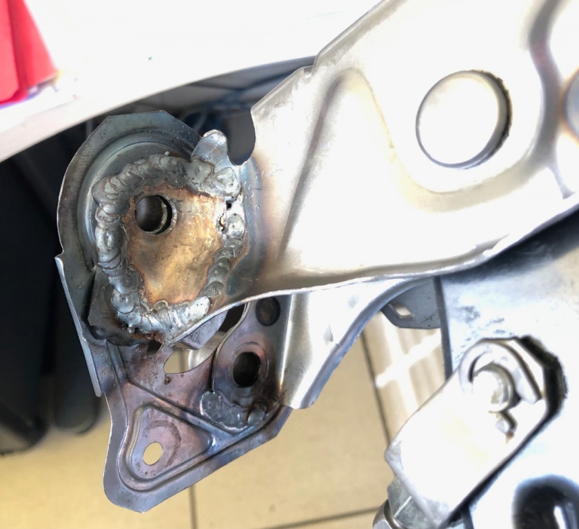

Et voilà ma pédale a été ressoudée. Il n'a pas fait les choses à moitié, là je pense que c'est plus costaud que d'origine :lol:
J'ai remonté ça hier soir, et c'est tout bon ça fonctionne.
Avec du recul je pense que le métal ne s'est pas déchiré en 1 jour.
Car là j'ai retrouvé un point de patinage plus haut qu'avant. Si ça se trouve ça faisait un moment que ça se déchirait gentiment, la pédale n'était plus plaquée au sol et mon point de patinage s'éloignait progressivement sans que je m'en aperçoive.
Jusqu'au jour où ça a complètement rompu, et là plus possible de débrayer correctement.
Bref, je m'en sors pour 0 €, enfin juste une bonne bouteille pour le collègue :beer:

Il a soudé au MIG ?

manifestement ce n'est pas de la brasure :ricane:
Pas bien beau mais l'essentiel c'est que ce soit costaud.
Franchement chez Mazdouille ils ont été nuls à chier de mettre un mécano-pas-soudé en papier à cigarette pour le support de pédale;je n'avais pas mesuré l"épaisseur de la tôle mais même les pires chinois n'auraient pas osé,et de la soudure par point,au singulier... :o

Bon c'est bien tout ça mais du coup c'est la partie au fond qui s'est graduellement déssoudée ou déchirée ?
Ce genre d'option n'est pas justement intéressant pour renforcer la dite pédale ? https://togheishop.com/store/fr/accueil ... japan.html

Sur les RX8 cette pièce,identique, casse également,il existe une pièce renforcée qui ne casse plus (mon fils a une RX8 231 et il a monté la pièce renforcée en préventif).
Sur les MX5,ce sont les mécanismes d'embrayage"renforcés" qui provoquent la casse du support.Avec un mécanisme d'embrayage "normal"elle ne casse pas.
