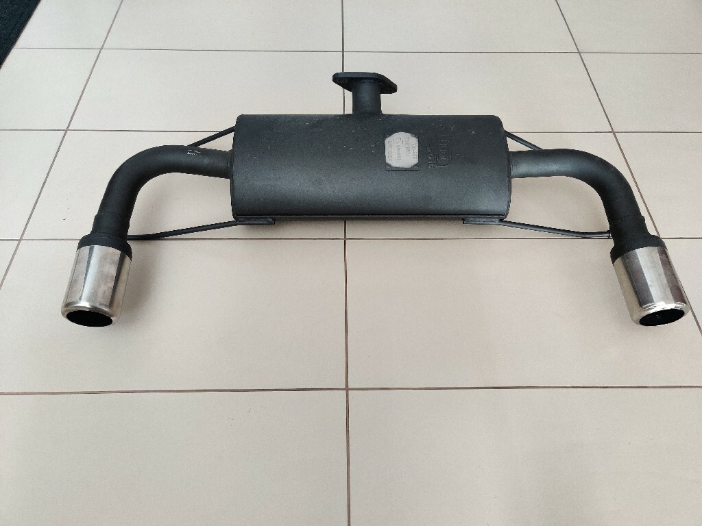

L'origine du sifflement a été identifiée.
C'est assez simple, mais c'était pas évident à trouver, il a fallut que le bruit s'amplifie avec le temps.
Il s'agit du silencieux IL BBK qui se fend vers le raccordement avec l'intermédiaire.
Sur le dessus, donc invisible même en se glissant sous la MX.
Tout au début le bruit était à peine perceptible, après plusieurs mois, a la sortie l'Ardèche du Monte Carlo, le bruit était entendu de tous mais aucun des participants à réussi à trouver l'origine du bruit.. :ricane:
Perso je pensais à un problème de différentiel, j'avais tout faux!!
Je pense sans en être certain, que j'ai pu le frotter sur une compression prise a vitesse non réglementaire. :oops:
Message Publié : Jeu 16 Sep 2021, 13:11
Message(s) : 5413
Suite à la casse de mon IL BBR.
Je viens d'acheter ça en occase presque neuf. C'est Polonais et ça pèse a peine plus de 8kg .Ça fera le job....
