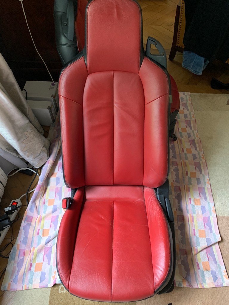

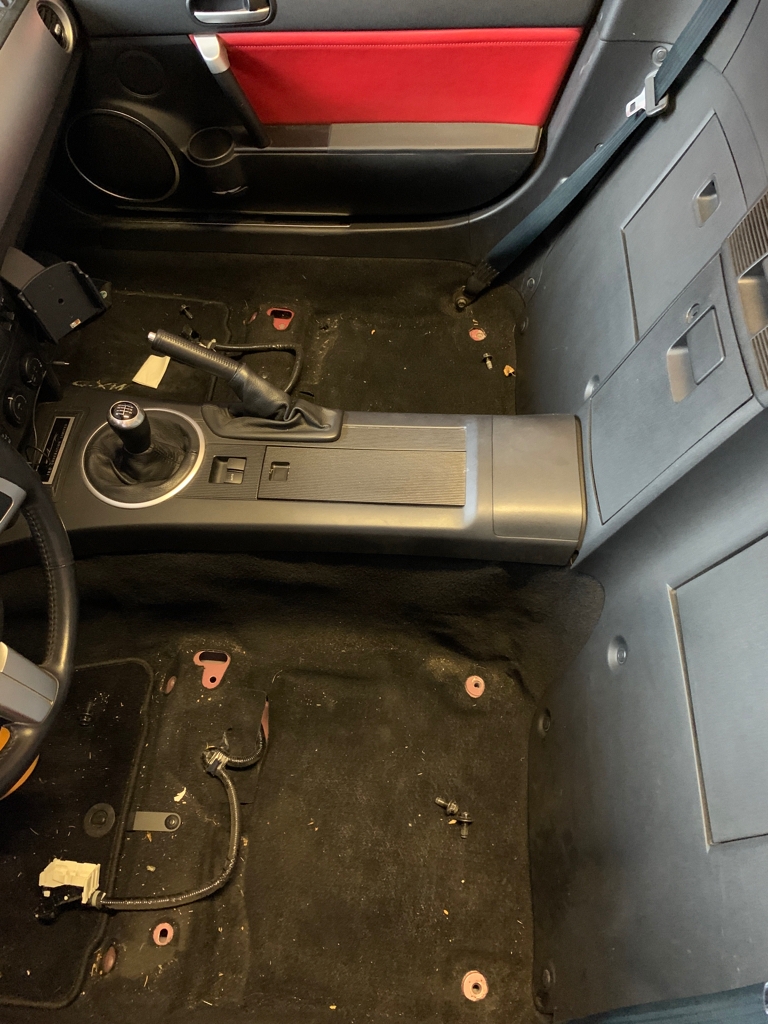

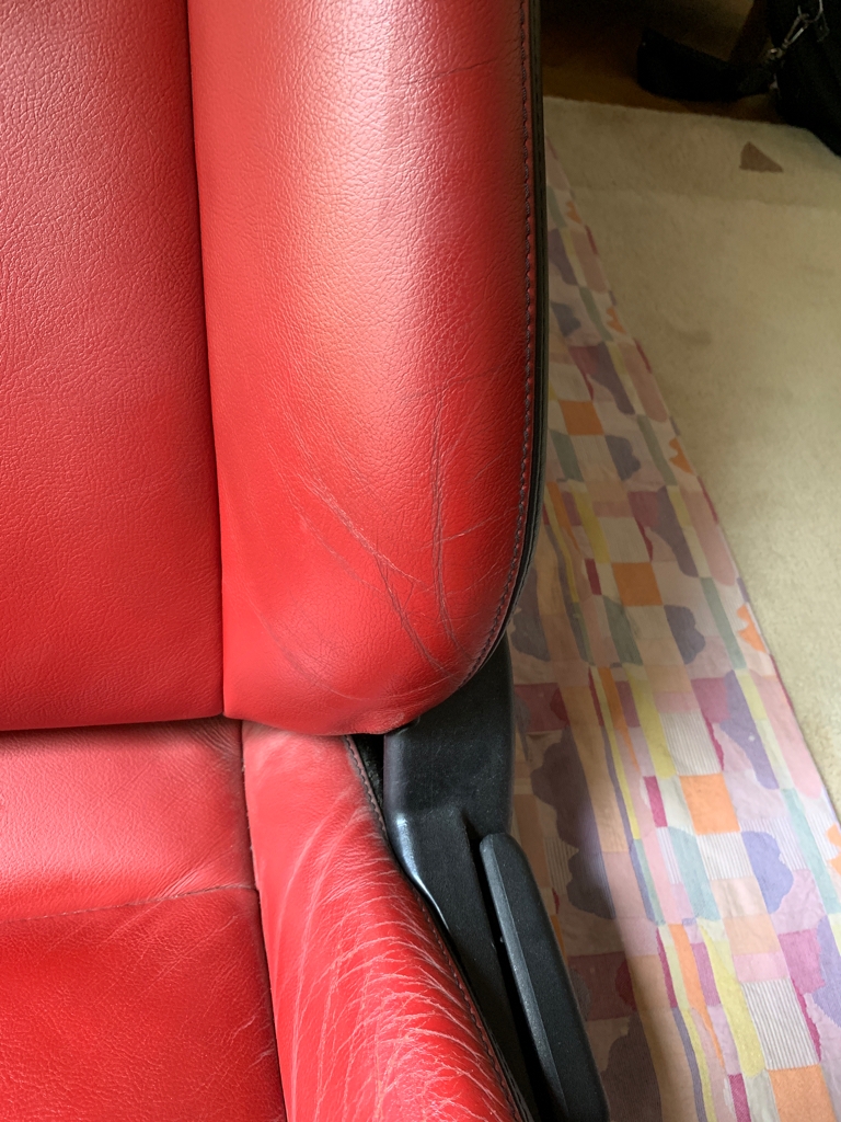

Démontage des sièges pour une bonne rénovation qui ne sera pas du luxe

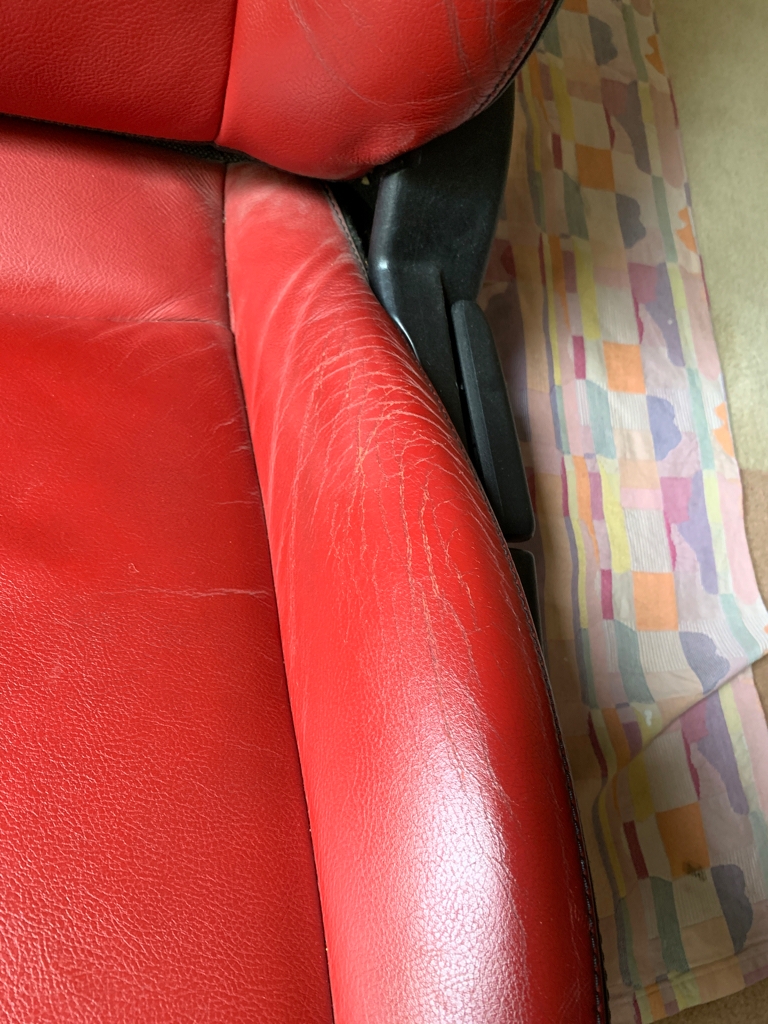

Rénovation maison ou chez un pro ?
Sur la mienne, il y aussi des craquelures !

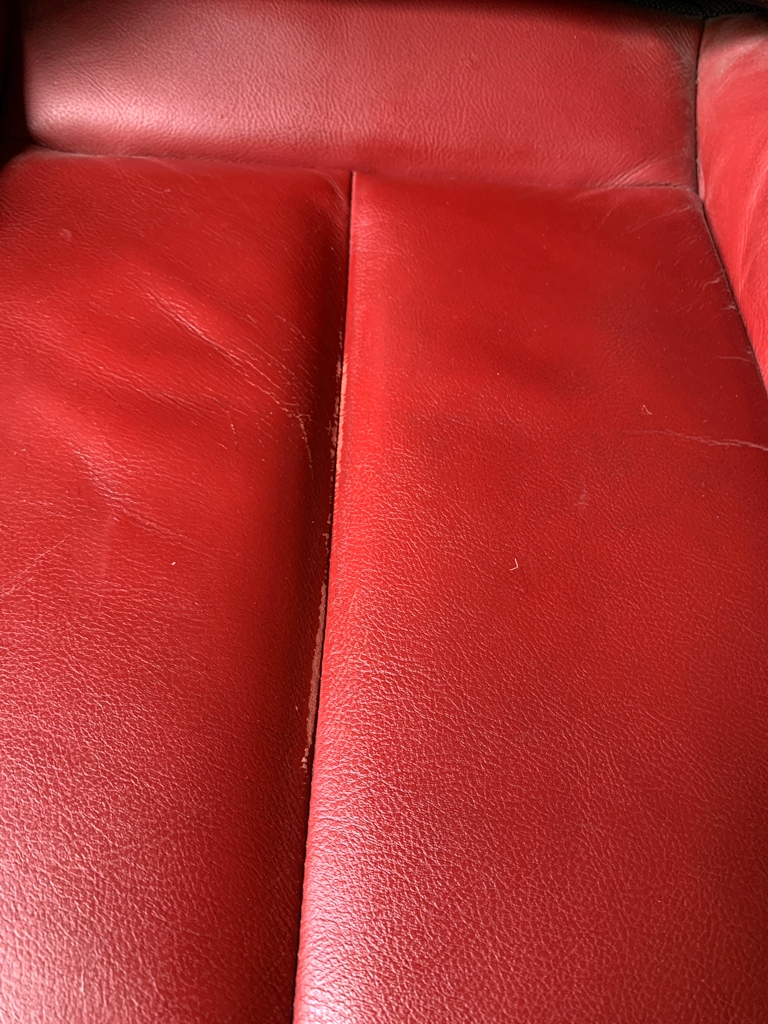

Maison, avec les produits alta cuir, j'ai lu de bons retours sur ce forum, on verra ce que ça donne.
Je suis leurs conseils donc :
- nettoyage
- nourrir le cuir
- dégraisser
- teinter
- fixer
En tout cas ils ont déjà la couleur correspondant à nos sièges :bien: (il faut leur demander, je crois que ça n'apparait pas sur leur site).

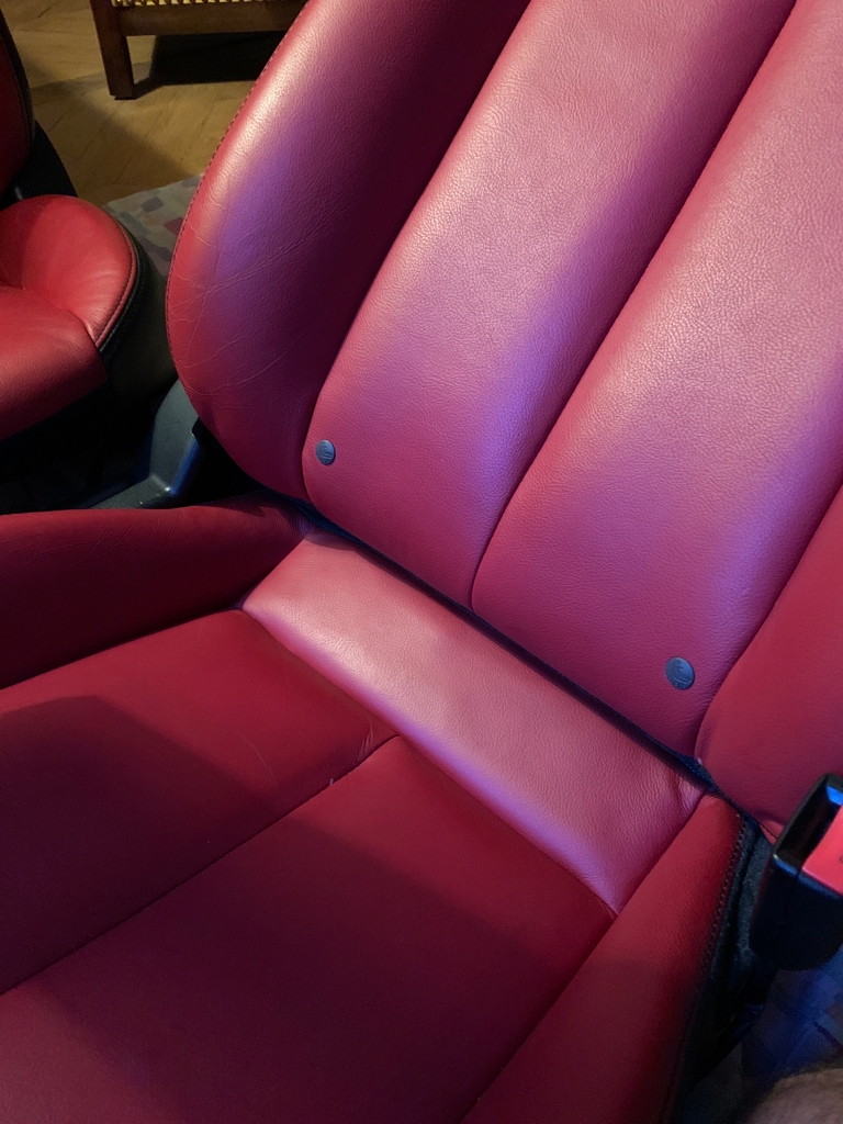

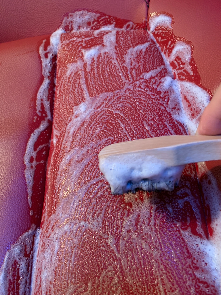

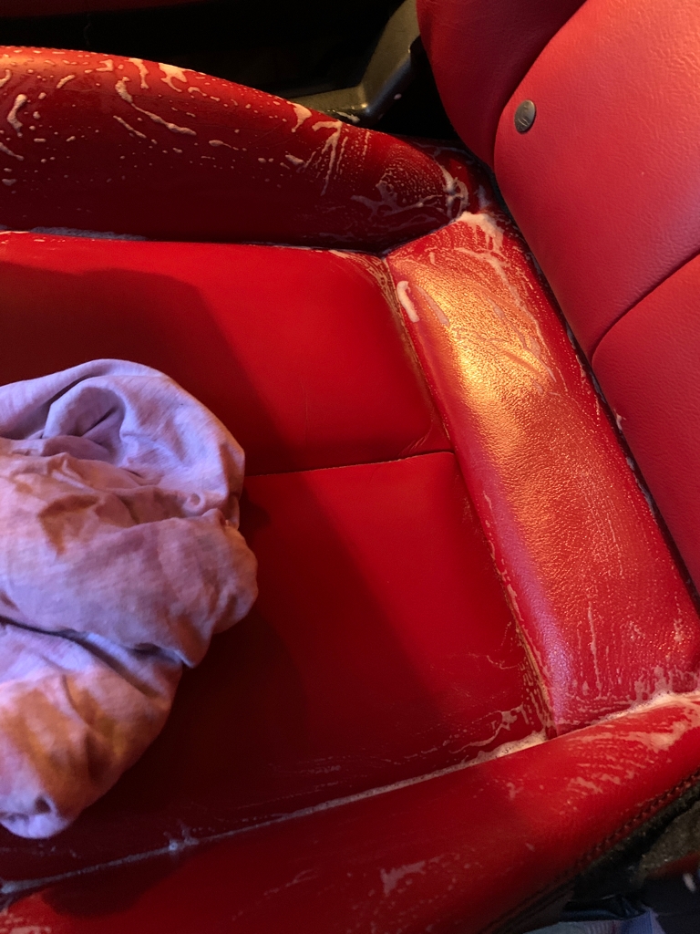

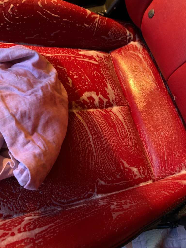

Donc première étape : savon, brosse
Puis on essuie

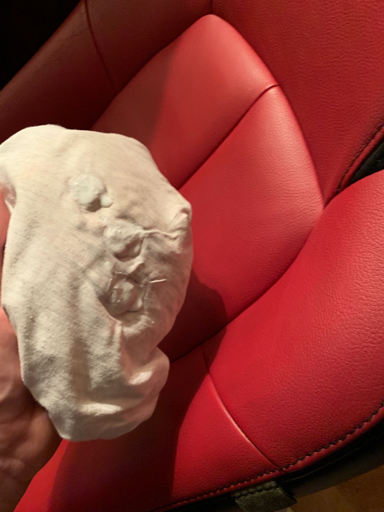

Après cela le cuir me semble bien mat
Après cela il faut nourrir le cuir ; 4 applications à 24h d'intervalle
