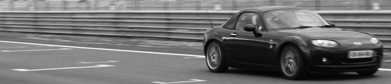

Et un p'tit retour sur le nouveau set-up que j'ai pu essayer dans de meilleures conditions que le NuRB ou la Bresse détrempée : 888 aux 4 coins, BAR avant IL, barre sup RiGiD avec un écart sensible entre l'AV et l'AR pour garder un peu de souplesse derrière.
C'est tout simplement super, un train avant incisif qui permet de placer l'auto comme on veut, un train AR stable qui enroule très légèrement pour aider à se placer. Aucun défaut de motricité ou de grip comme j'avais pu l'avoir précédemment, vraiment un pur régal dans les courbes (très) rapide de Dijon Prenois :faim:
Je ne change plus rien, elle me plait comme ça :bave:

Belle photo !
flickr
Message Publié : Mar 29 Oct 2013, 22:56
+1 joli filé de l'amande ! Image

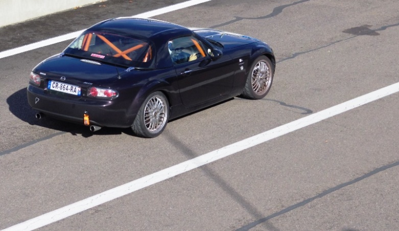

Deux p'tites photos de dimanche à Prenois :

Dans les nouveautés sur ma charrette, juste avant Lurcy je lui ai monté un filtre K&N, juste le cône à la place de la boite à air, dans l'espoir de la rendre un peu plus sonore à l'admission.
L'apport de bruit est vraiment très limité, avec les bruits des 888 sur route, on entend à peine, par contre le cône est placé pour prendre de l'air pas trop chaud, donc je ne pense pas que ça fasse perdre tant que ça. On est loin du bruit d'un Typhoon sur NBFl, mais ça fait joli quand on ouvre le capot :D Il faudra d'ailleurs que je vous fasse une photo à l'occas.
En attendant deux p'tites photos de Lurcy le 11/11.
Le matin reveil dans la fraiche campagne :
En action, merci Yaz :win:

D'habitude je ne regarde pas trop les vidéos mais celle-là a une super belle lumière vu l'heure tardive :jap:
Pourquoi tu roulais avec le hardtop? :aie:

L'âge :ricane: :P
