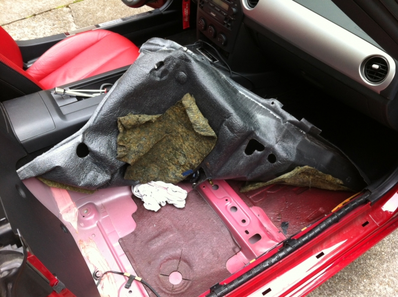

Ca se précise :( Nous etions de sortie vendredi soir, la voiture est restée garée toute la soirée sous la flotte, dans une rue en pente (vers l'avant cette fois). La partie sous le siège passager est trempée ; en rentrant de we j'ai démonté le siège passager et une partie des garnitures pour éponger le plus gros (j'ai du enlever 1/2l de flotte...)
Je laisse comme ca pour que ca seche et va vraiment falloir que je m'attaque au demontage complet pour nettoyer les évacuations d'eau.

Et voila les évacuations nettoyées. Celle côté passager contenait pas mal de flotte...
Maintenant, séchage du tapis...
