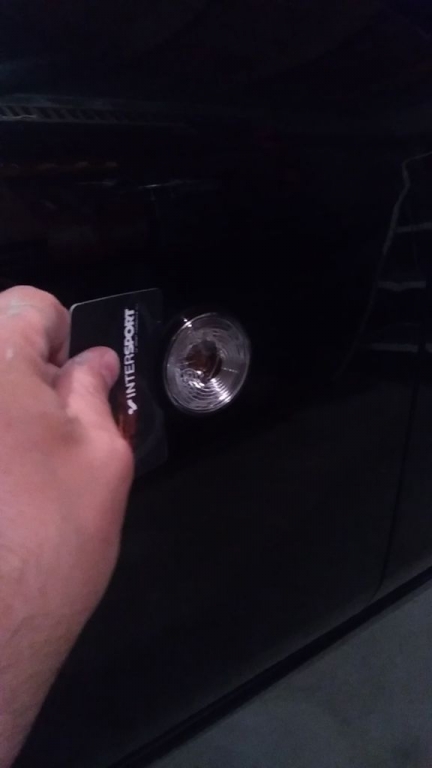

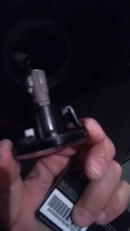

Repetiteur lateraux:
Clipsé d un coté, ergo de l autre
De mémoire le clip est vers la porte, l ergo vers le parechoc
Ils sont tres dur à retirer la première fois

j 'ai fait une vidéo mais je sais pas les mettre :D donc 2 captures ;)
Je glisse une carte et je pousse vers la portière et ils se déclipsent .

Génial les 2 photos ça va bien m'aider !
