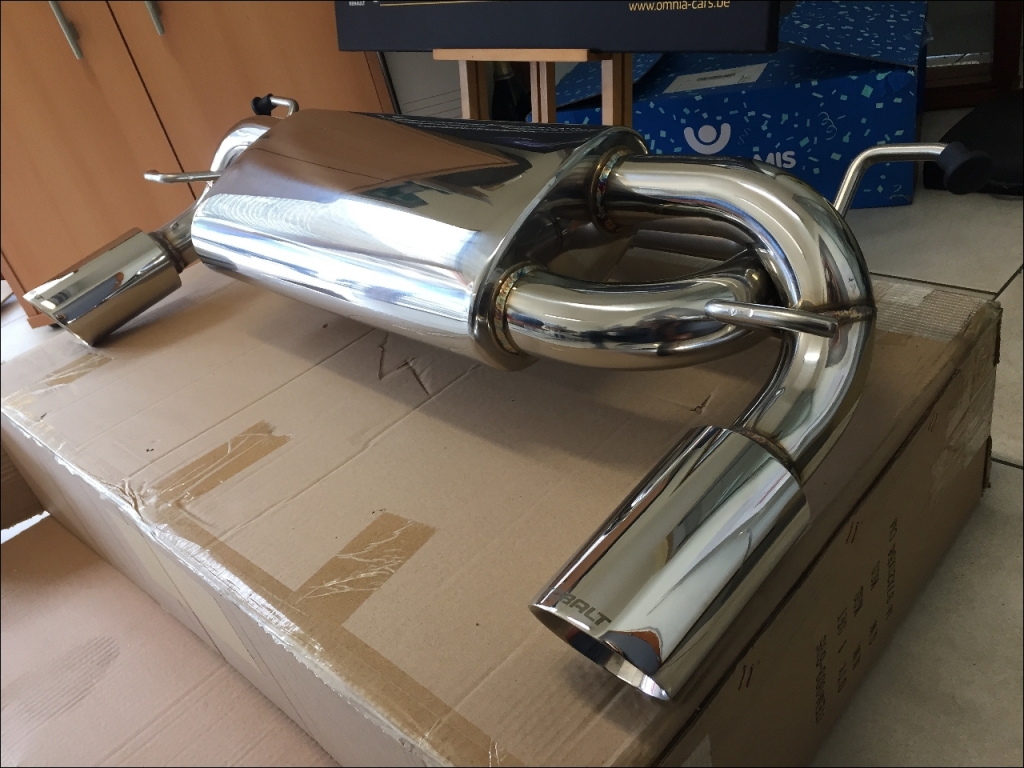

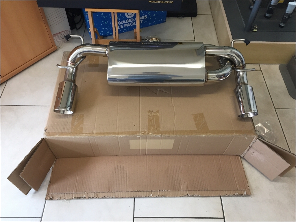

Au déballage:
C'est soigné comme envoi, on voit qu'ils ont l'habitude.
Pas de surprise concernant l'échappement, c'est un bel objet. Livré avec les boulons et le joint.

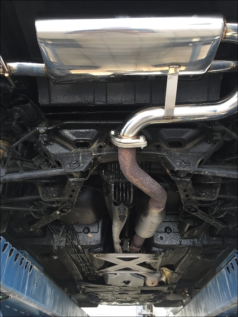

Montage en à peine 10 minutes ( fait sur un pont, plus facile ).
Voici d'ailleurs les dessous de ma voiture, entièrement traité anti - rouille dès l'achat par le premier propriétaire.. Je pense qu'il devait avoir une Na ou une Nb avant cette Nc.. :cyp: :aie: !

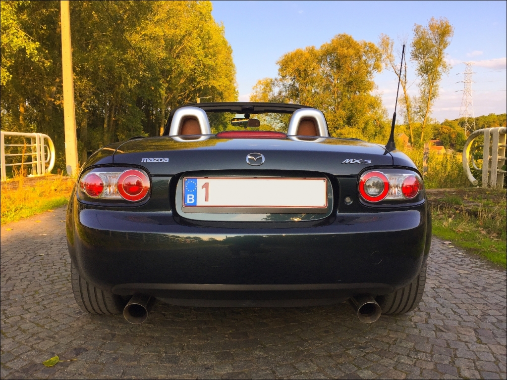

Par contre, je m'en remets à vos yeux experts, les sorties sont - elles bien positionées ou y a t'il un réglage à faire.. :idea:

Il faudrait une photo plus claire pour mieux voir les sorties mais elles me paraissent basses non?
En regardant les photos sur le net ça paraît bien collé au plastique du pare-choc.

Pour mes échappement trop bas, c'est bien ce que je me disais. Savez vous s'il y a un réglage à faire?

Merci pour tes photos Yellow.. Je me rends compte que je vais devoir les " ajuster " un peu, mes sorties, mais comment les régler? D'après les personnes à qui je les ai montrer ( je parle de mes sorties échappement ), rien ne choque..

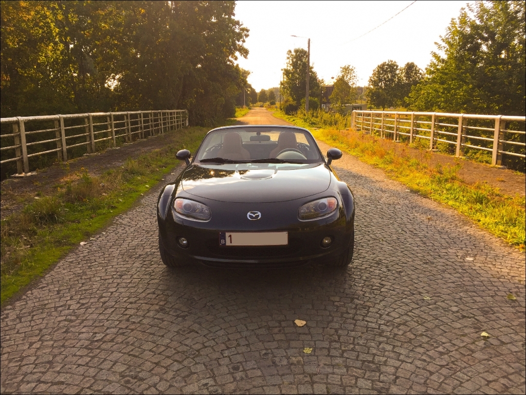

Voici une autre photo, prise ce WE lors d'une ballade!
Tant que j'y suis, de face..
Et de 3/4 avant..

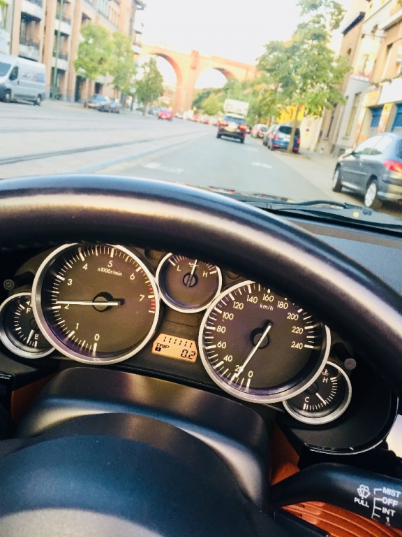

C'est tellement pied que je m'en ers plus que ma voiture de fonction! La preuve?
Elle vient de passer un cap ce dimanche. A savoir que je l'ai eu à 107.000 kms fin juin.

A part jouer sur les silent blocs, je sais pas trop comment ajuster les sorties pour être honnête... Je vais devoir démonter le mien d'ici 2 semaines, je te dirais si je trouve un moyen ;)

J'ai le même soucis sur mon IS, depuis que le silencieux a été démonté pour mettre l'attelage, j'ai l'impression qu'il est plus bas.
Soit il faut le desserrer, le tenir haut et le resserrer voir si ça reste plus haut.
Sinon changement des silentblocs?
Je ne vois pas d'autres solutions :?
