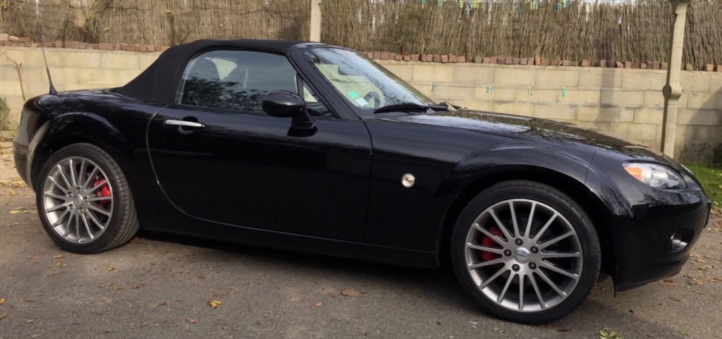

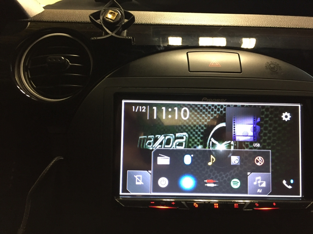

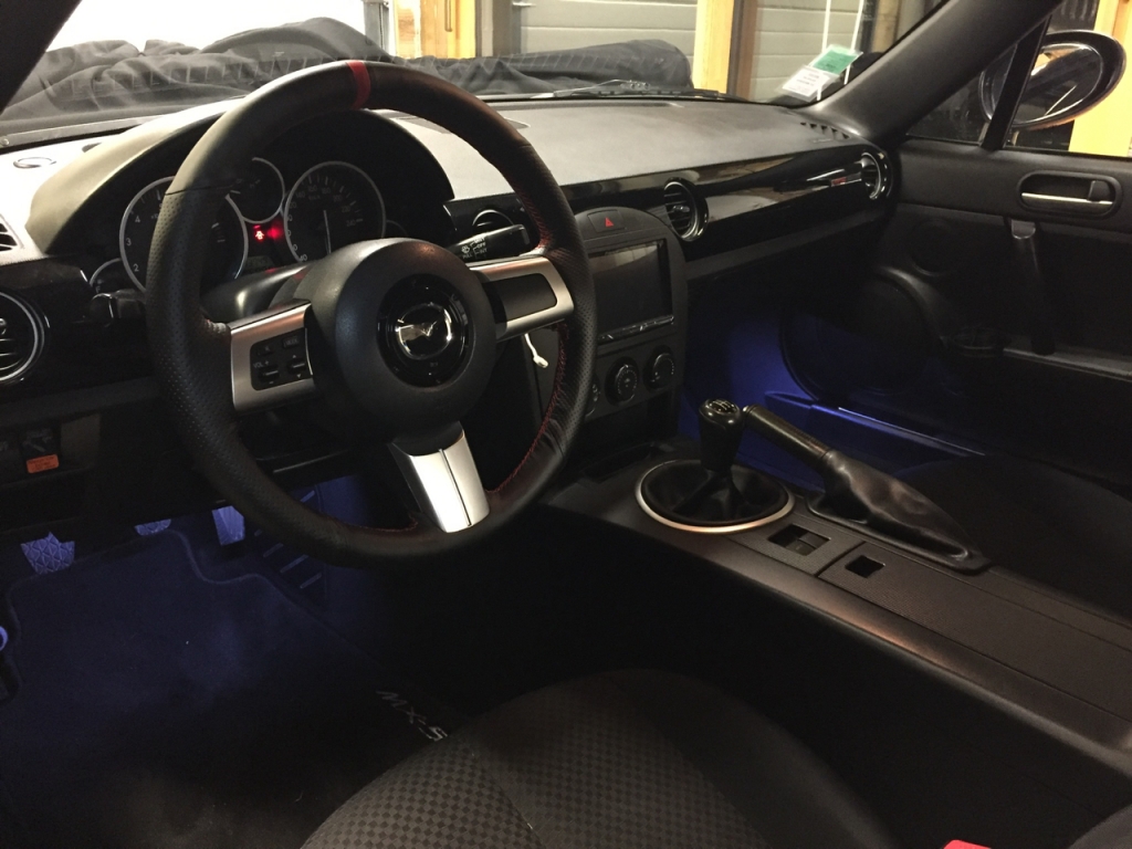

Des news ...
Comme convenu
Étriers rouges
Lumière aux pieds dès ouverture des portes et changement d’autoradio pour un Pioneer SPHDA 230DAB ainsi qu’un nouveau couvre volant :D

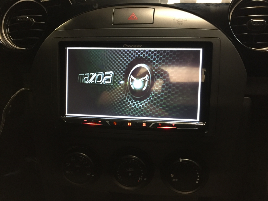

Logo Mazda inséré dans l’autoradio
Prochaine étape, mise en place de la camera de recul et attente de la Commande des différents produits pour réaliser les 7 étapes d’entretien de la carrosserie :oui:

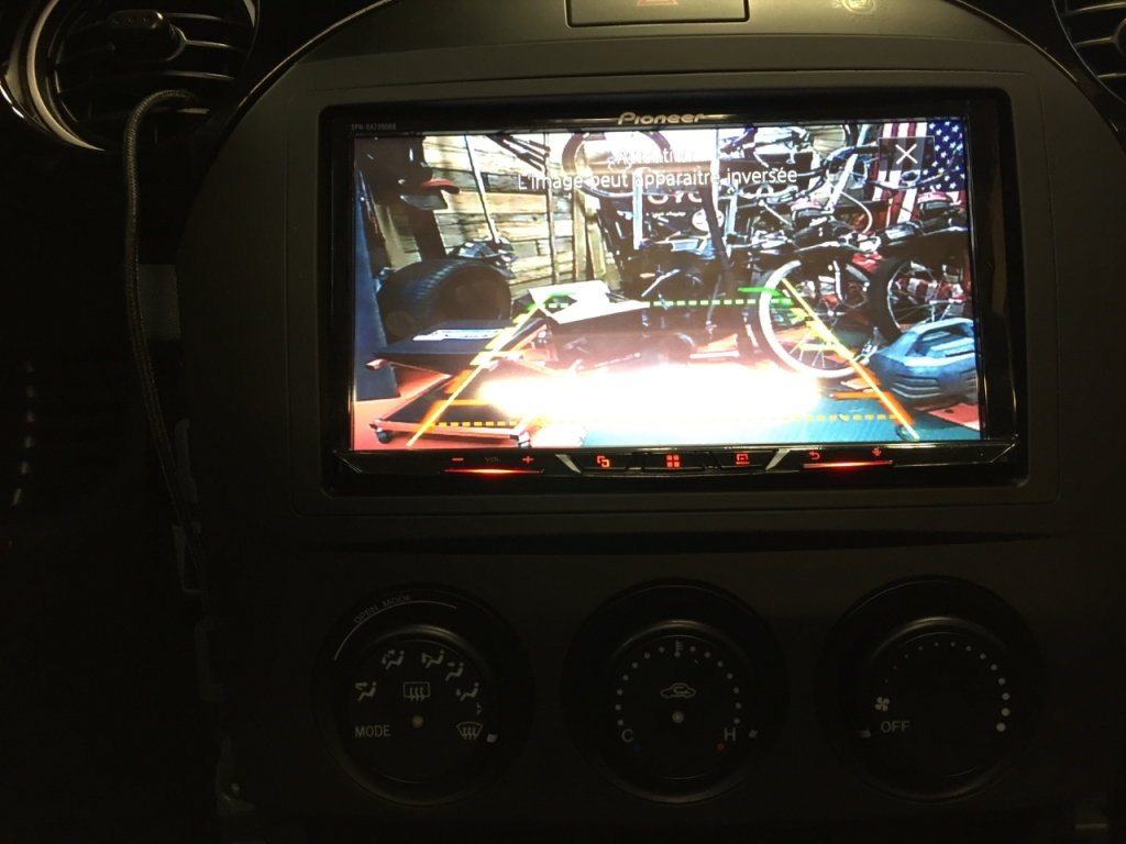

Branchement Camera de recul ok
Produits de detailing arrivés
Y a plus qu’à :D

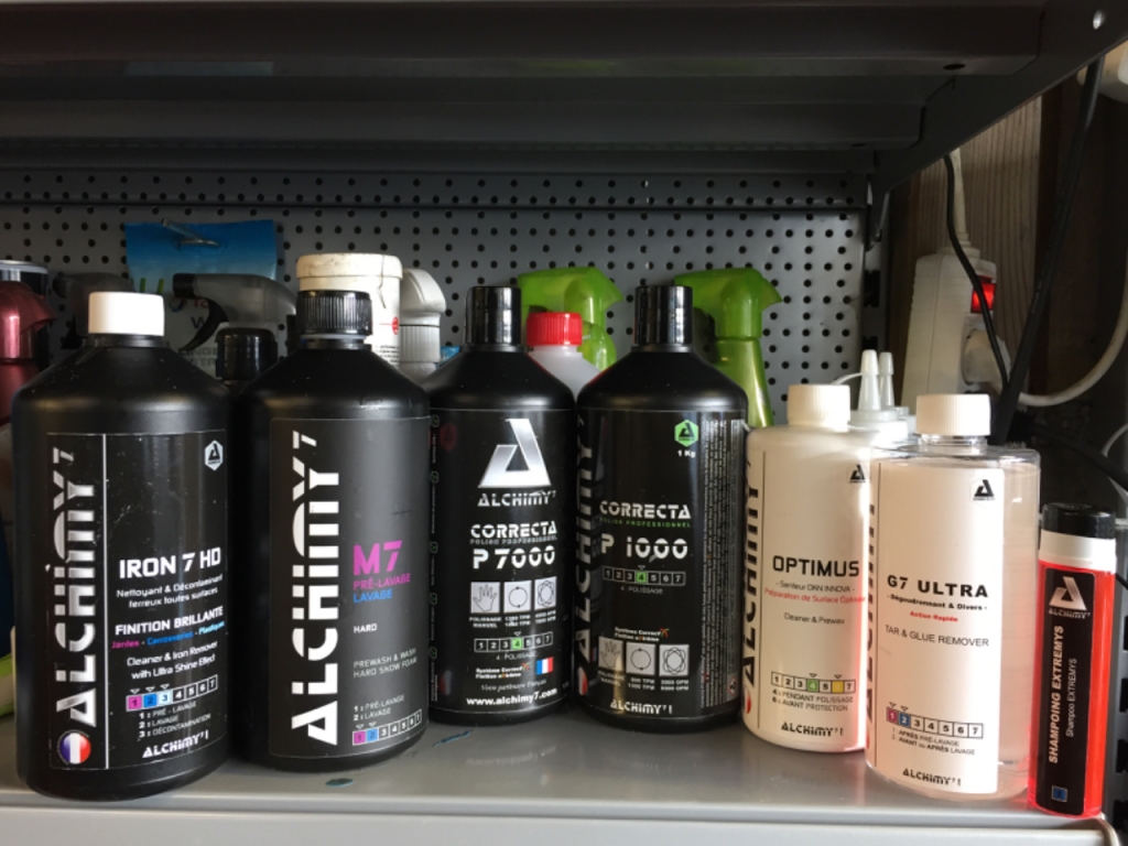

Les produits de detailing sont les suivants :
Alchimy 7
- Lance Venturi Pro + 2 réservoirs + raccord :
- Iron7 HD 1L :
- G7 ultra 470ml :
- M7 Pro 1L :
- Polish P1000 1L :
- Polish p7000 1L :
- Optimus senteur Innova7 :
Je suis complètement novice, pour choisir je me suis fait aider par ce jeune entrepreneur, EDA esthétique detailing automobile que vous trouverez facilement sur FB.
Me reste plus qu’à suive le mode d’emploi

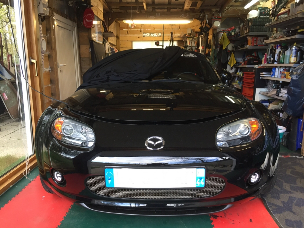

En attendant, vu le temps :o elle reste bien au chaud au garage

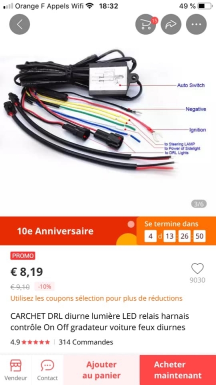

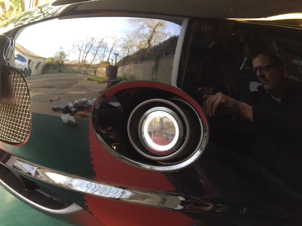

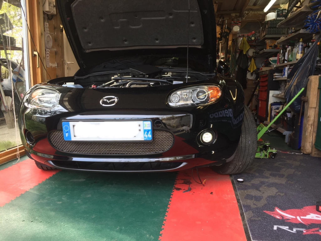

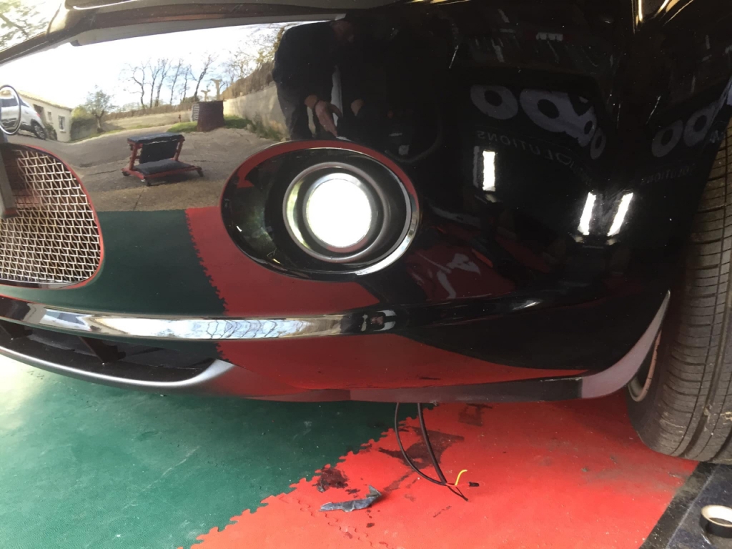

Confinement oblige, j’ai du temps :tantpis:
Montage des feux diurnes achetés sur AliExpress

Belle intégration :bien:

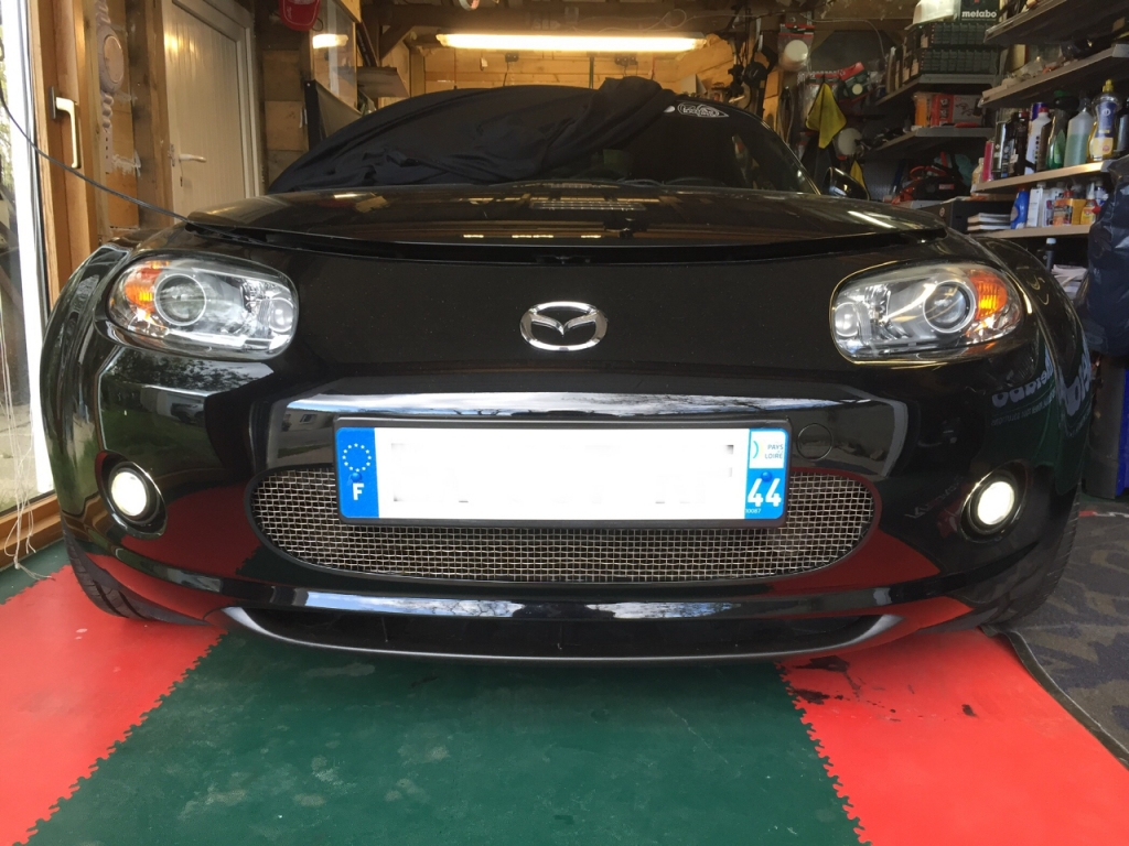

Montage effectué ce jour, tout fonctionne parfaitement des 2 côtés :bien:

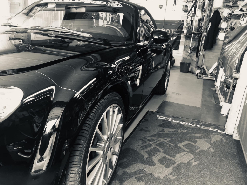

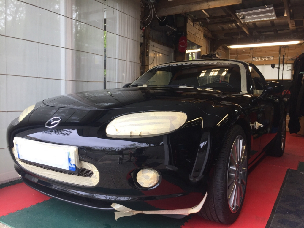

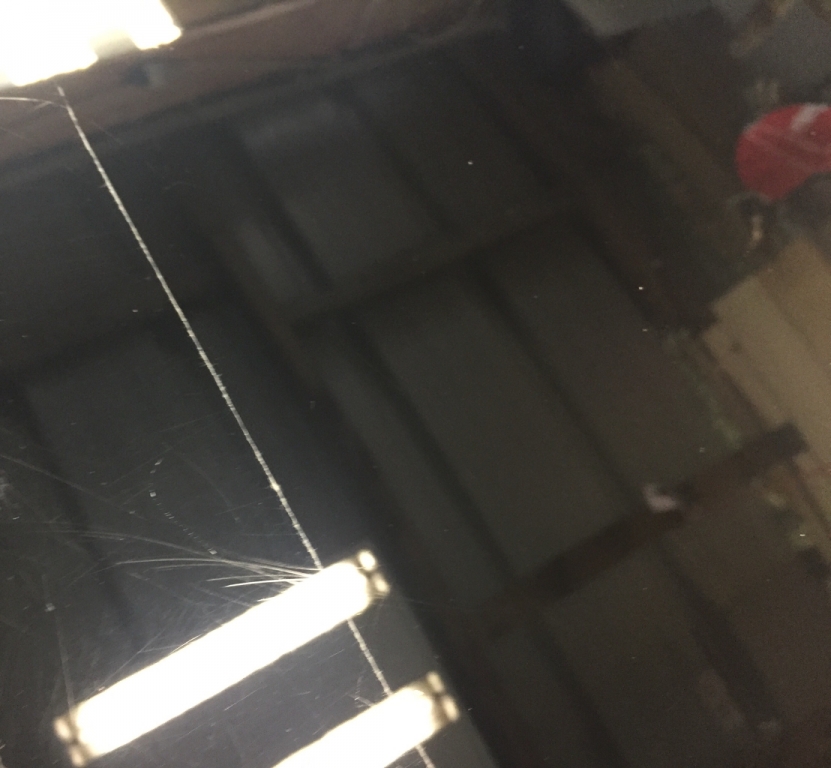

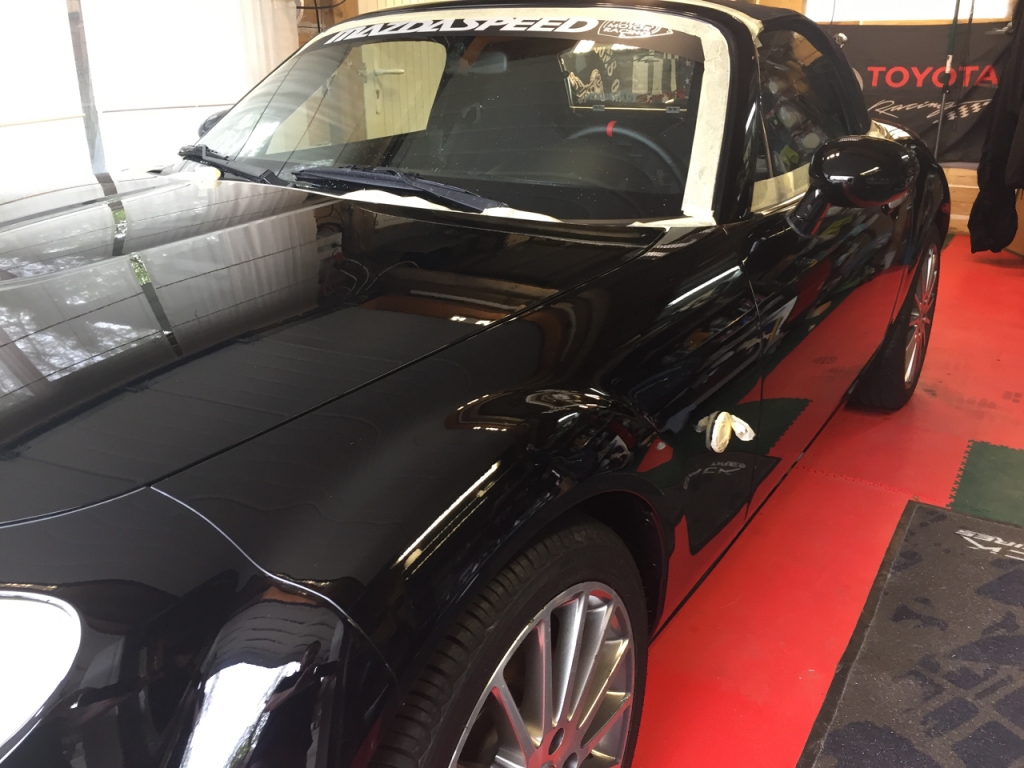

Detailing en cours
Les produits sont les suivants :
Marque française Alchimy 7
- Iron7 HD 1L :
- G7 ultra 470ml :
- M7 Pro 1L :
- Polish P1000 1L :
- Polish p7000 1L :
Ce matin, lavage et ensuite décontamination du film routier et des différentes agressions que la carrosserie peut subir.
Ensuite séchage avec micro fibre
Protection des différents éléments
Et polissage avec la machine :D

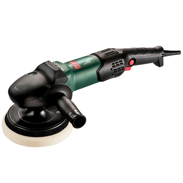

Machine
https://www.metabo.com/fr/fr/machines/t ... angle.html
Les différentes étapes :
1 Lavage
Lance Froam
2 Sechage
3 Application de G7 Ultra
4 Rincage Haute Pression
5 Sechage
6 Protection avec ruban de masquage
7 Polish P 1000
En appliquer sur le pad, ensuite étaler par tamponnage sur la voiture, ensuite vitesse 1 pour bien étaler partout, vitesse 4, faire des surfaces d’environs 60 cm et compter 1,2,3 pour le temps de passage par tranche de 60 cm et faire des passes croisés, ensuite re vitesse 1 pour casser le polish
8 Passer Microfibre
9 Rinçage haute pression
10 Sechage
11 Appliquer Optimus
Appliquer avec micro fibre
12 Cire angel wax
Appliquer avec le pad et ensuite microfibre
ATTENTION : ne pas faire les rétroviseurs et d’autres parties sensibles à la machine, faire à la main
Pour l’entretien des plastiques = Produit Polytrol
