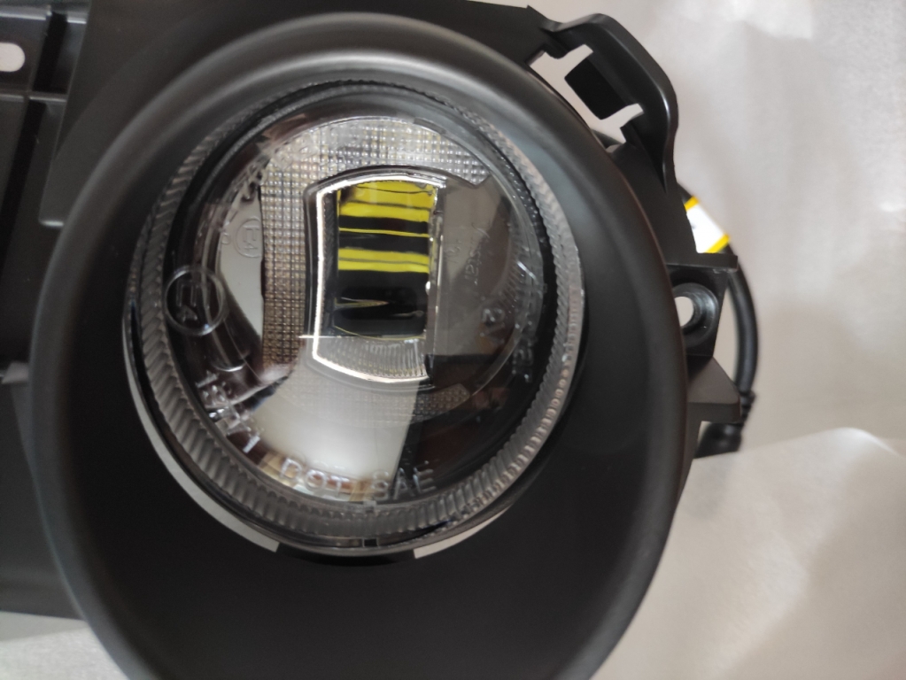

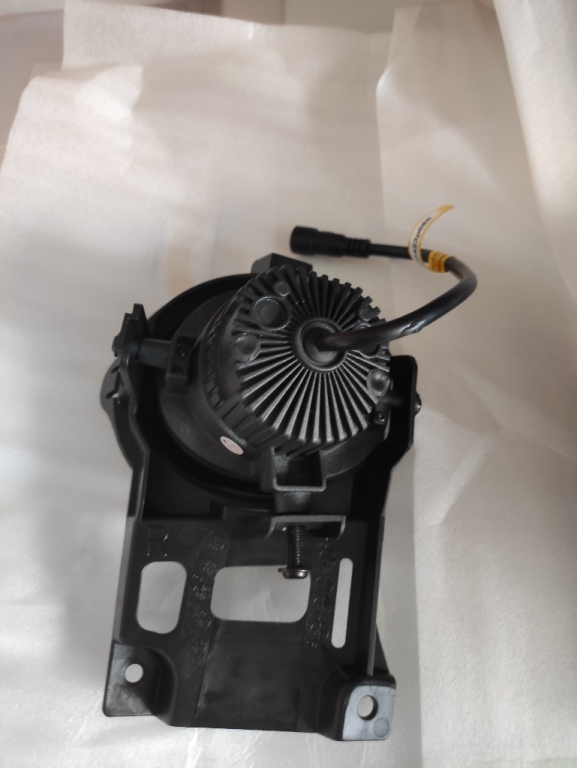

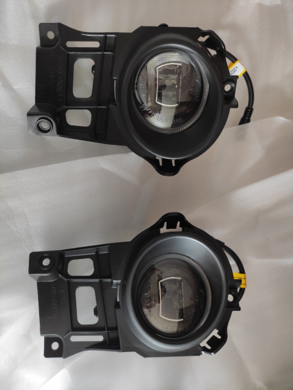

Petit cadeau pour ma Mimix
AB + DRL kit IL Motorsport

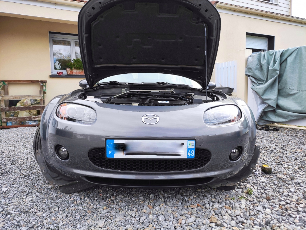

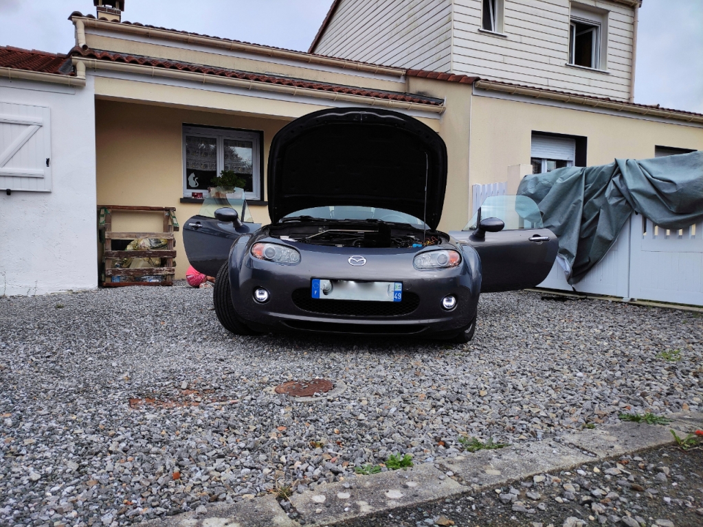

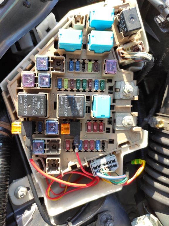

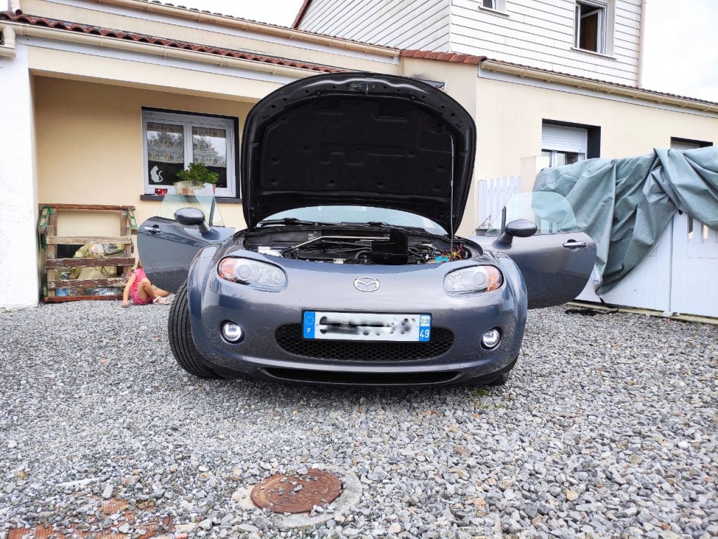

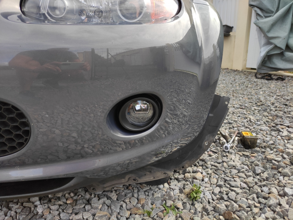

Montage en cours,
il me manque deux vis :non:
les câbles sont passés et raccordés
Il reste à faire le raccordement dans la boîte à fusible

ça va pas être pour ce week-end du coup :non:
je trouve pas de porte fusible derivateur, je vais devoir en commander un sur le net.
mais je vais profiter d'avoir démonté les passages de roues pour changer les.feux de croisements par des ampoules blanc pur.
et c'est pas gagné encore, il faut que j'arrive à remettre les passages de roues

J'ai fait un branchement temporaire, c'est moche mais ça marche en attendant le porte fusible derivateur.
j'ai pris l'emplacement des essuis glaces, c'est nickel. Pour les AB, ils sont raccordés mais sans le commodo, ça risque pas de marcher :D

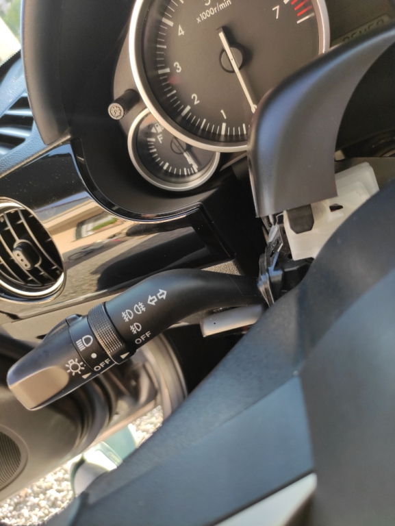

Edit : Le commodo AB est commandé comme ça, la mimix est au top.

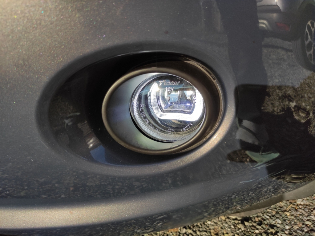

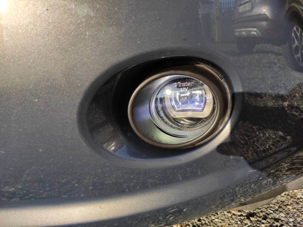

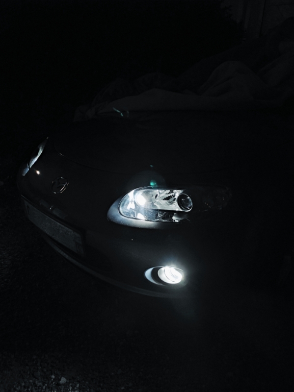

Les finitions pour mon installation DRL+AB
D'abord la boîte à fusibles avec les raccordements propres via les portes fusibles derivateur.
L'installation du commodo, achat sur eBay pour 30€ avec livraison, il vient d'une NCFL accidentée.
Les DRL+AB

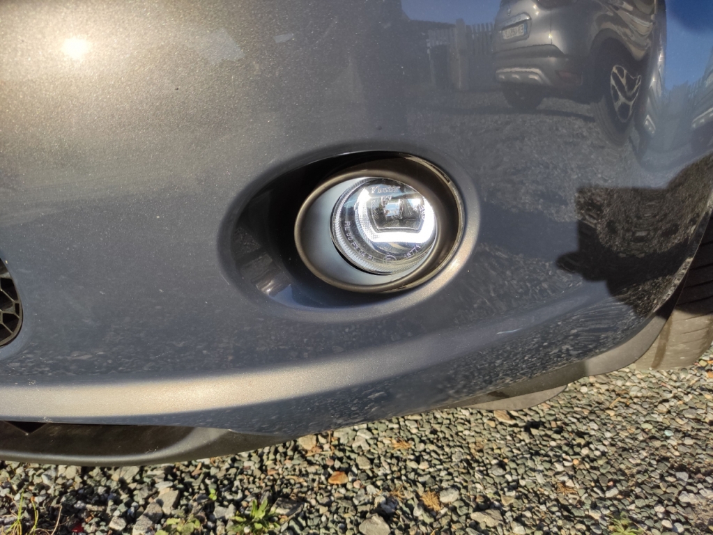

sans éclairage : DRL
feux de position : DRL
feux de croisement : Pas DRL
Les DRL restent allumé avec les AB sauf quand croisement allumé
DRL
AB
DRL+AB
Une belle aventure et tout s'est très bien passé grâce aux tutoriels du forum.

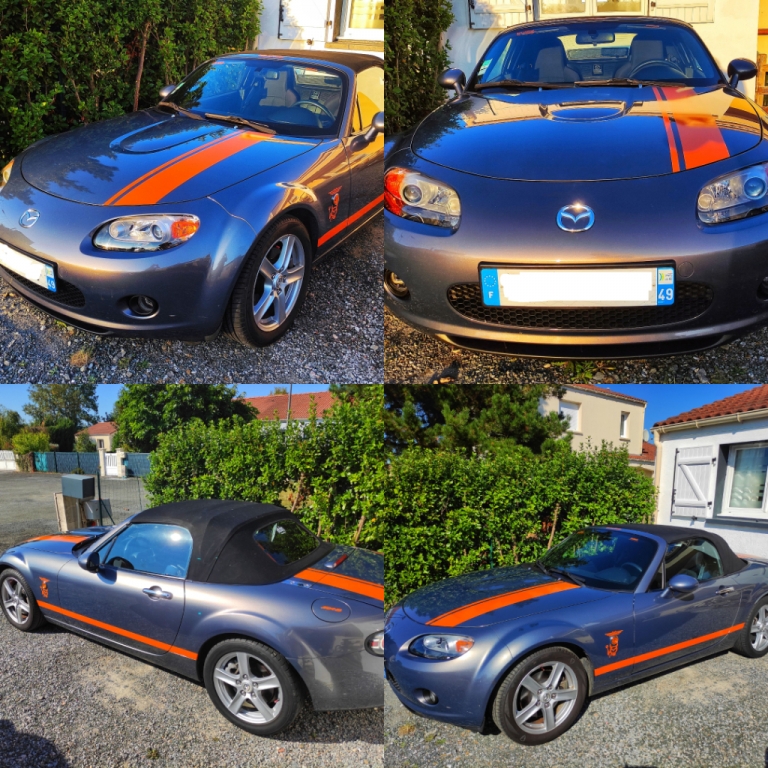

après les drl et AB, les bandes, oui Orange comme vont le dire certains :D

J'ai croisé ta nouvelle déco cet après-midi entre St Laurent et Ancenis. :jyg: On te remarque de loin avec des peintures de guerre ! :ricane:
