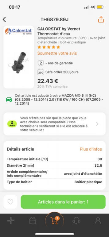

Et maintenant que je peux profiter à nouveau de ma voiture, je m'aperçois (vu les températures froides actuelles) que mon eau ne chauffe pas assez... J'ai donc commandé un calorstat. ICS AUTO a proposé de me rembourser la prestation également mais je vais tenter de le faire moi-même pour limiter les coûts et nettoyer mon boitier papillon... fichu reniflard!

@Le Zohan: finalement tu as réussi, j'en suis content pour toi, tu vois qu'on en sait parfois plus, juste en regardant la doc, les mécano's de chez Mazda devraient faire pareil avant de faire un devis :ricane:
Pour le calorstat, c'est simple mais surtout monte le bon..... :beer:

J’ai pris un calorstat de la marque Vernet, compatible (a priori) avec ma voiture.
Petite question au passage : ce serait une mauvaise idée d’utiliser un liquide de refroidissement universel et non normé FL22?
Merci et bonne journée
