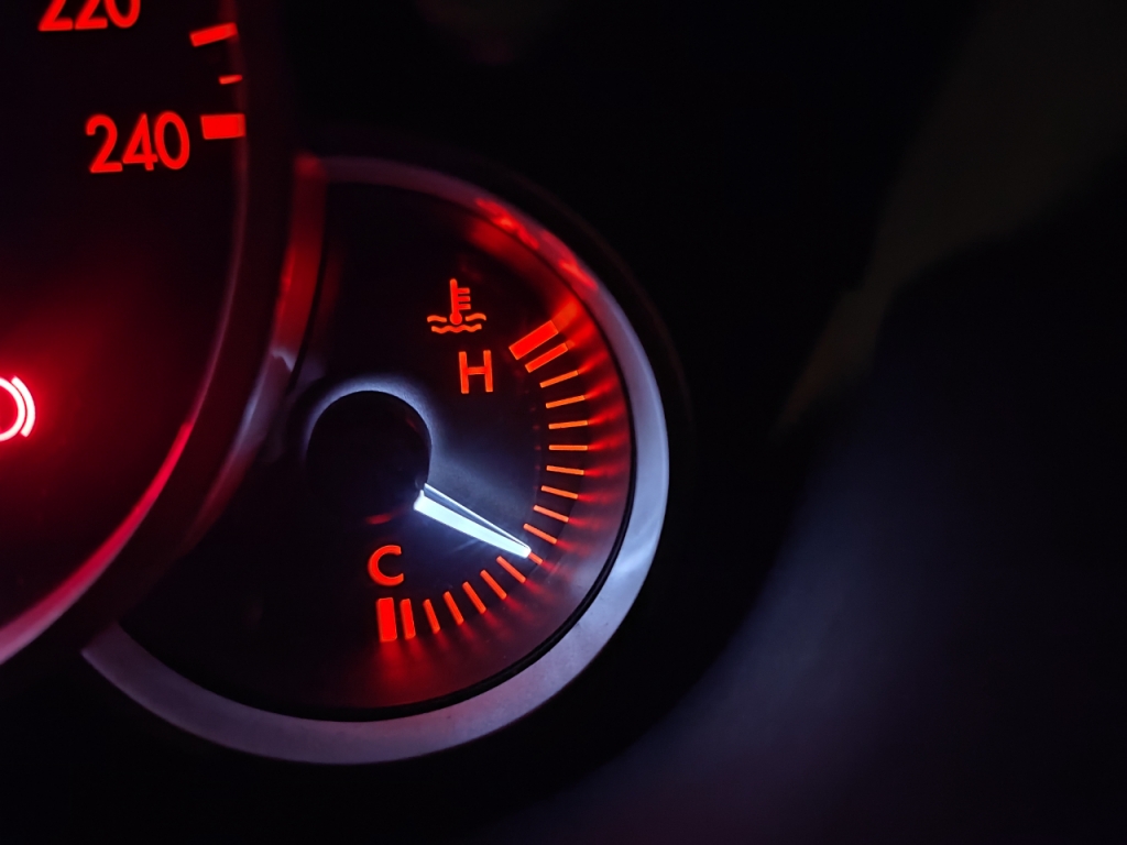

J'ai fait environ 100 kms à vitesse stabilisée aujourd'hui et l'aiguille n'a absolument pas bougé , avec un lecteur OBD à combien se situe la température d'eau idéale, dans les 90 degrés ?

N'oublies pas Olivier que cela peut conduire à la destruction du (des) catalyseur (s) si on insiste trop car il va voir arriver trop d'essence et monter trop en température et trop longtemps.
La seule solution qui coute moins de 5€ c'est de brancher un lecteur ODB et son smartphone avec un logiciel gratuit. La température devrait réguler autour de 86/87°C.

Je confirme, le catalyseur du collecteur a lâché chez moi, probablement car avant même mon achat de la voiture, le thermostat était mort, mais je m'en suis rendu compte bien plus tard...

Alors après avoir connecté un boîtier OBD la température est de 89°

C'est parfait, ton calorstat fonctionne. A vérifier de temps en temps.

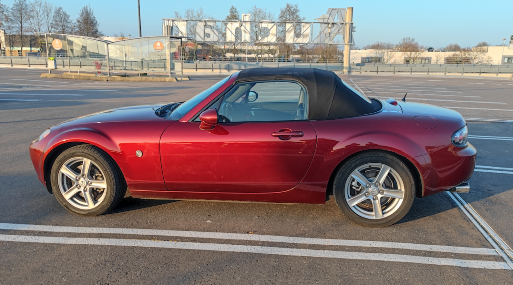

4 amortisseurs neufs et 4 ressorts courts Eibach en - 35mm
à suivre le passage en 17"

Tu as mis quoi comme amortisseurs?
Ayant un stationnement en sous sol j'hésite beaucoup à la rabaisser :sic:
Très belle et à la bonne hauteur pour lui donner un physique et un comportement comme elle le mérite.
ça ne sera que du bonheur à voir et à piloter. :bien:

Un peu trop haut pour moi ;) :) plus l'habitude de voir un pneu si détaché de ma carrosserie :lol:

J'ai remis du Sachs référence origine que j'ai eu à un prix défiant toute concurrence, je n'ai pas hésité
Les ressorts je les ai eu sur Leboncoin pour 50€ les 4

Ma 350z a des combinés filetés et elle est extrêmement basse, même descendre une bordure est devenu un supplice, bon là au moins j'ai un peu plus de marge
Le passage en 17" va remplir un peu plus le passages de roues
