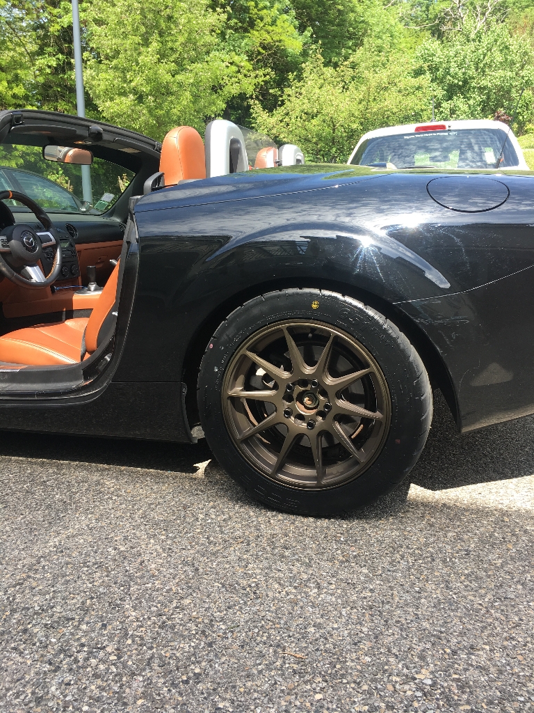

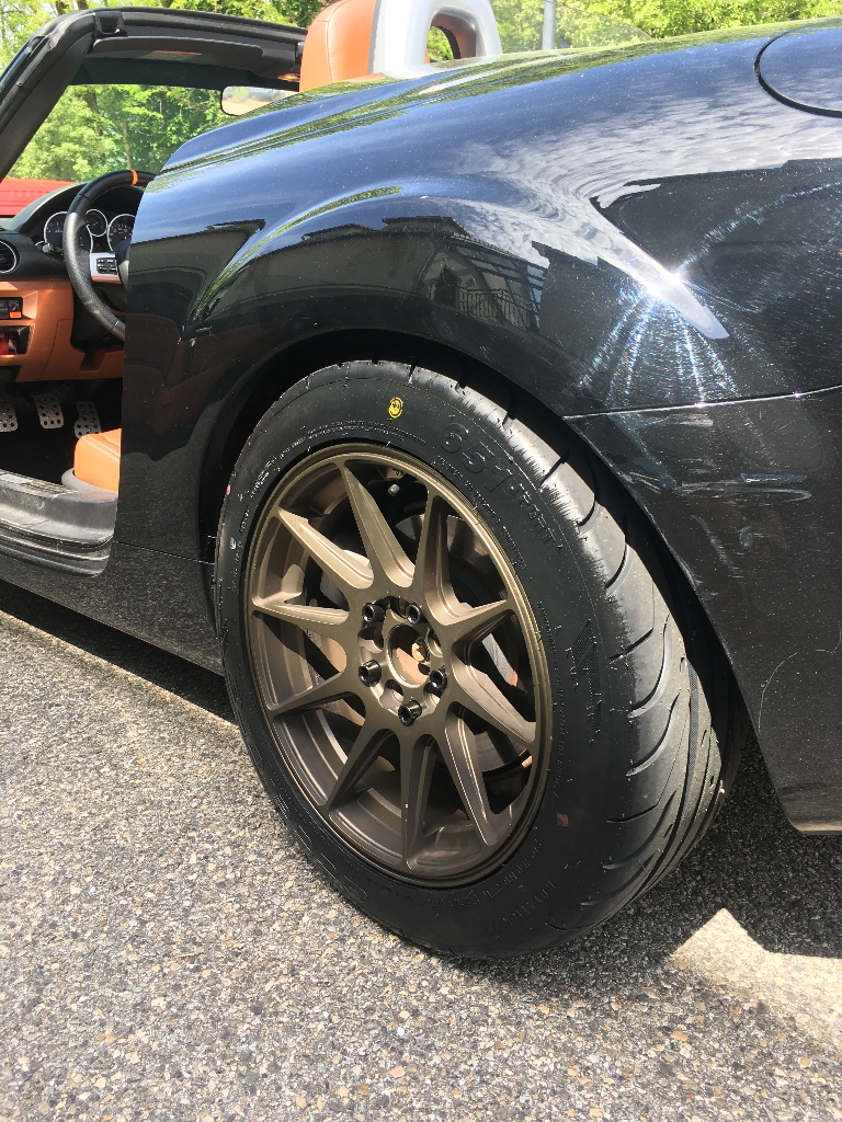

Allez on retire les pneus neige...
en 2015 je suis passé des jante d'origine en ET 55 par des TRACK LITE 17"x7.5 ET 45 : soit un gain de déport de 1,63 CM par roue.
Ensuite je suis passé en 16" avec des roulettes qui reste en 7" de large mais en ET 30 (un déport de 2.5CM par roue !!! ça commence a faire :ricane: )
Donc là j'aitait un peu tendu a l'idée de devoir rouler mes ailes ... et bien non ! sa passe nickel : c'est presque de la SF parce que de visu, ça sort vraiment bcp. en même temps j'étais sur des pneus très ronds (pneu neige nokian)....

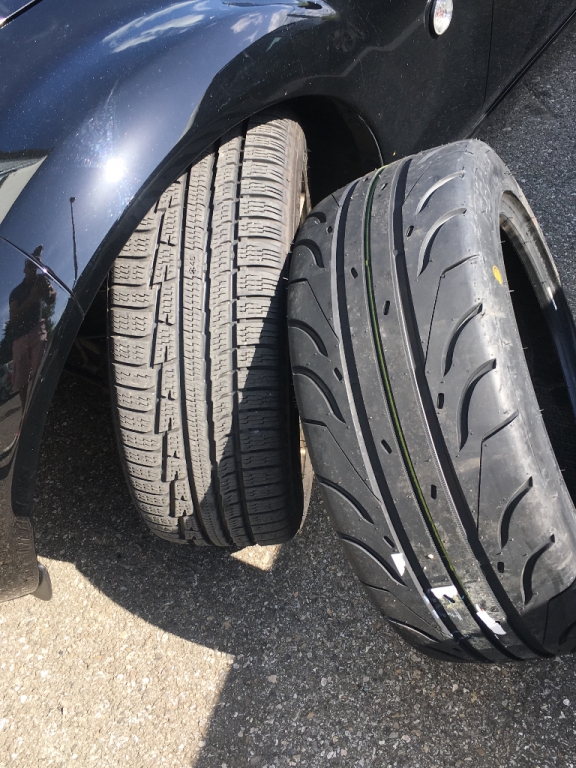

Bon maintenant place au semi slick :oui: :ricane:
Je reste sur les ACCELERA 651 SPORT que j'ai déjà sur le set de jantes en 17. ça marche bien et même sous la pluie c'est un très bon grip, pas du tout piègeux.
Donc là je me dis a la vu de la gueule des pneus : Roller fender je vais devoir y passer... :oops:
Et bien non !!! ça passe encore mieux :love: :ricane: :ricane: :ricane:
C'est le max a mon avis qu'on peux faire avec des pneus en monte d'origine... sans toucher aux ailes.
super content du résultat, et question comportement c'est juste génial. C'est tellement plus joueur et homogène, surtout avec un châssis très rigide... pour moi Idéal.
je posterais quelques photos une fois la voiture lavée et tout finalisé...

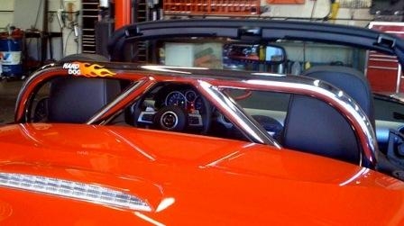

j'ai enfin reçu mon Roll Bar... sur une RC pas facile de trouver un Roll bar digne de ce nom. le but est de poser une pièce qui protège et qui arrive si possible au dessus du casque.
les modèles courants pour une NC avec toit rigide ressemblaient a ça :
pas satisfaisant pour mes cervicales sensibles :D

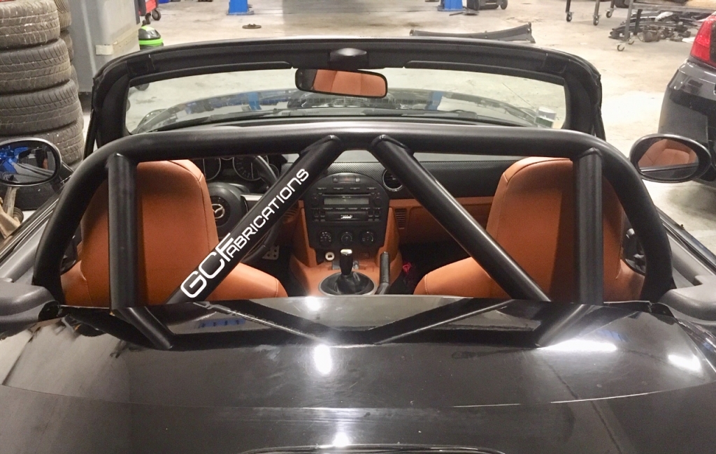

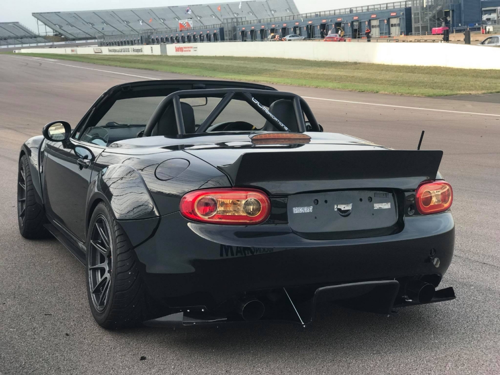

Puis en septembre 2017 GCFabrications a pu faire un premier prototype... sur cette NC anglaise :
montage en lieux et place de la pièce d'origine. pas de soudure a faire, juste a boulonner. Certe il n'y a pas de haubans qui viennent se fixer sur les coupelles d'amortisseur arr... mais en gardant le toit faut pas trop rêver.. bref livraison en trois jours :o depuis l'Angleterre, reçu aujourd'hui. Hâte de le monter.
je posterais des photos du montage pour ceux que ça intéresse.

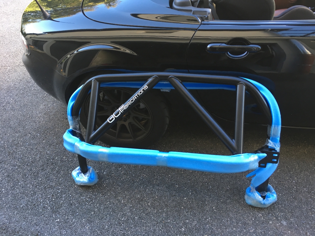

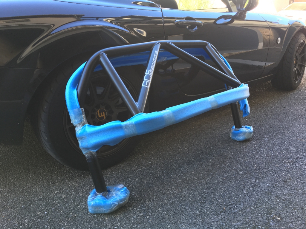

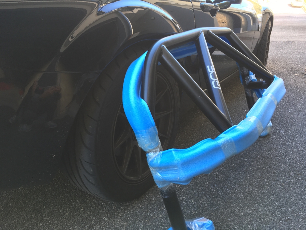

Quelques photo de la pièce reçu ...
14,6 KG sur la balance. tubes acier étirés sans soudure, peinture epoxy, homologué MSA...

Ça a l'air d'être une belle bête ! Par contre vu la construction, on ne peut pas monter de harnais directement dessus si?

Je pense que c’est possible. Il reste juste la place pour la barre spécifique de fixation des harnais (celle qui se monte sur les fixations de tête de ceintures, prévu pour le RB d’origine)

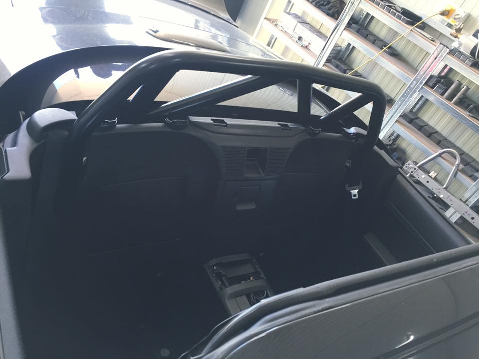

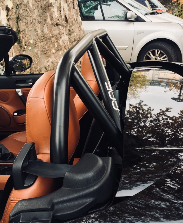

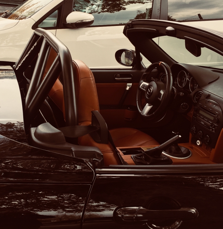

Voilà la suite. Le principal inconvenant est que les sièges ne reculent plus autant qu’avant. Pour moi (1.78) pas de changement et j’ai encore un peu de marge. Pour sulqu’un de plus de 1.80 je le déconseille complètement à moins d’avoir des baquets super slim en épaisseur ... :ricane:

C'est top et propre.
Ton ressenti au niveau comportement ?

Ça apporte que du plus. Je sens une légère différence. Moins de torsion, l’arriere Est plus « block ». Cela se ressent surtout sur les compressions d’amorto. Comme si c’etait Plus « onctueux ». Mais je ne m’zttendais Pas à un gros changement vu que le châssis est déjà bien renforcé à l’arr avec le buterfly. Maintenant l’objectif c’rst Plutôt de renforcer le train av.
après il y a presque 5cm de plus en hauteur de RB (on aurait pu faire mieux il restait de la place une fois top down 2cm au moins) et je me dis qu’en cas de grosse galipette, ça pourra pas être pire qu’ avec le RB EOM.
