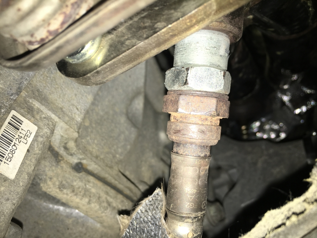

Comme dis sur le topic des "Question Collecteurs" j'ai un cellfix lowcoast qui trainait dans le garage , genre celui-là : http://www.ebay.fr/itm/LAMBDA-02-OXYGEN-SENSOR-EXTENDER-EXTENSION-FOR-DECAT-HYDROGEN-FUEL-CELL-M18-/161194940743?hash=item2587f79947:g:4HEAAOSwmLNTmaiy
Une chance sur deux que ça marche , mais à ce prix autant essayer ;)
Sinon , partir sur l'inter pour être sûr de ne pas avoir de voyant .
une photo en place : Image

A la base il était avec le petit trou , mais la sonde ne passait pas , j'ai donc percé jusqu'à ce que la sonde rentre .
En gros un peu comme la deuxième photo ;)

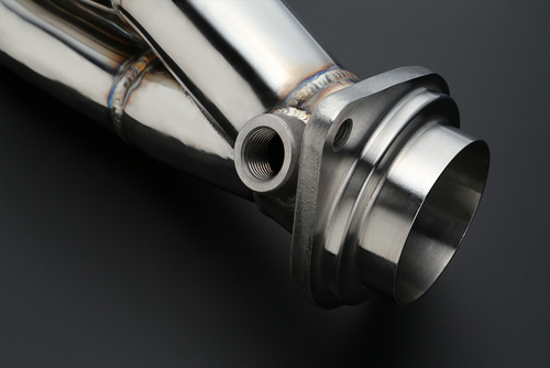

Après je ne sais pas comment se présente ton collecteur au niveau de la fixation lambda mais moi j'ai un " rebord " sur le collecteur (Tomeî) de peut-être 1 cm , la sonde n'est pas directement dans le flux de gaz même sans le cellfix . (Voir Photo)
Avec, il est en dehors du flux et en plus enrobé du cellfix percé sur le dessous .
Après , tu te prend la tête pour rien je pense , je te l'ai déjà dis , passe sur l'inter et c'est réglé ;)

Sérieux, les finitions du Tomei sont extras ! :jaime:
Et oui, la conception fait que la sonde est "protégée" du flux direct de l'échappement. Ceci explique peut-être cela !
