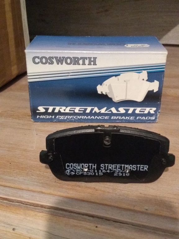

Dernier arrivé en date :cubitus:

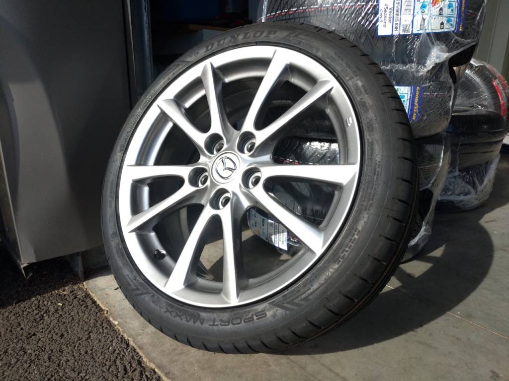

Ah et puis il y a eu ça aussi, il y a deux semaines :red:
Ca remplace avantageusement les RE050 vieux de 10 ans et bien usés :cyp:

J'ai pu m'en rendre compte ouais, ils se comportent bien sur le sec et sur le mouillé. le grip est pas mal du tout, mais ils sont très prévisible quelque soit les conditions, c'est ce qu'il y a de plus important pour moi ;)
