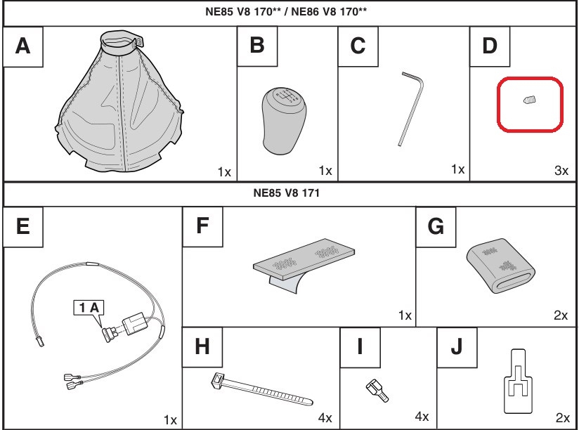

Ce n'est pas un modèle d'origine mais c'était le pommeau éclairé vendu en accessoire par Mazda sous la référence NE85V817003.
CF la photo du mieux d'une certaine époque car je l'ai changé depuis. :D

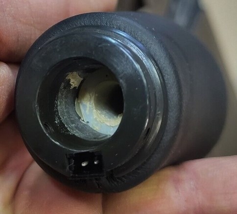

La résine du vôtre est vraiment endommagé car, d'origine, le pommeau se présente comme ça vu du dessous.
Et ce pommeau était bien fixé au levier de vitesse par des vis BTR sans tête à bout conique alias six pans creux au nombre de trois. Exactement comme le nombre de trous à la base du pommeau!! :aie:
Il suffit de déterminer le diamètre et ça s’achète dans n'importe quel magasin de bricolage. Déjà, ça ne peut être que du M2 ou max M3 mais après il faudra voir la longueur. Je pencherai pour entre 3 ou 4mm max. :tantpis:
Vous pourrez toujours le calculer avec le diamètre des vis que vous avez mis par défaut aussi bien pour le diamètre que la longueur. :bien:
En espérant que cela puisse vous aider.

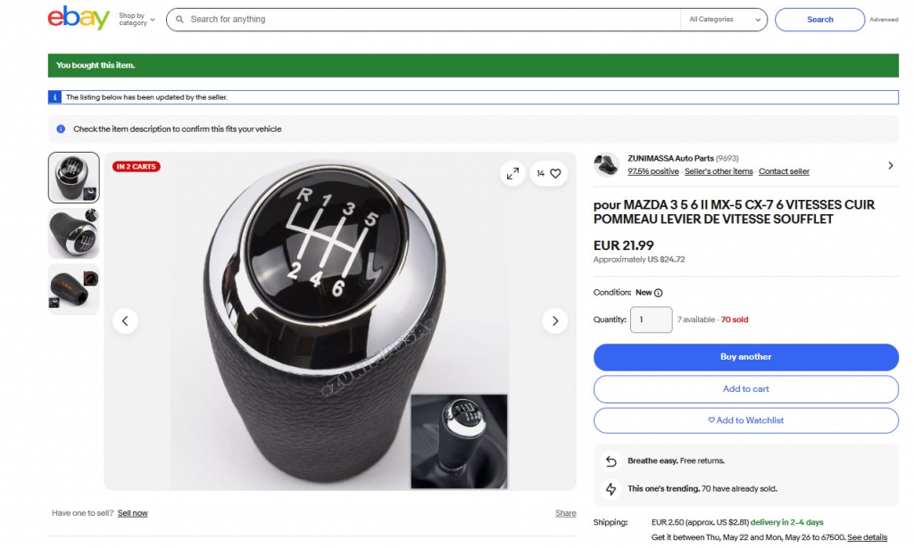

Sinon, j'ai monté ce modèle il y a 1 an, Nickel
https://www.ebay.com/itm/163867248882
