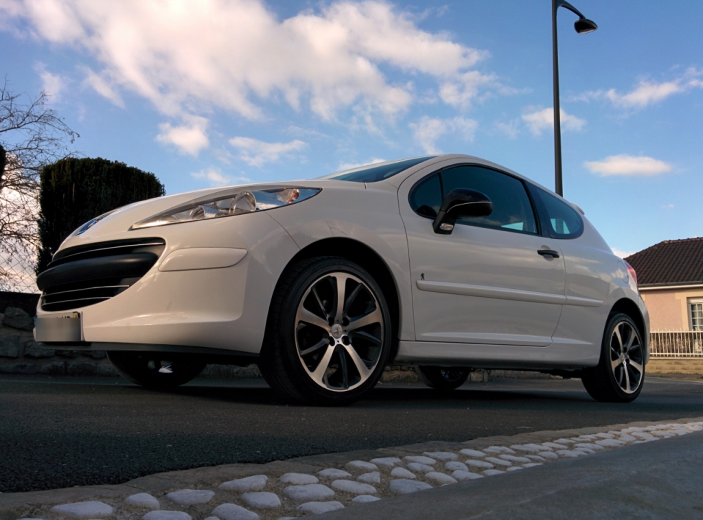

Sinon, pour les caches arceaux, si tu es toujours en recherche pour leur donner un style "carbone", un film covering de qualité posé à l'aide d'un décapeur thermique et d'un cutter de précision sur une surface parfaitement propre ne bougera pas.
Je te conseille la série 1080 de chez 3M, avec laquelle j'ai réalisé pas mal de de trucs sur mon ex 207. Sur la photo que je te mets, les baguettes latérales sur les portes ainsi que sur le PC avant ont été faites en covering, ce n'est pas de la peinture. Ca a tenu plus de 3 ans jusqu'à sa vente et ça tenait toujours parfaitement lorsque je l'ai vendue !
