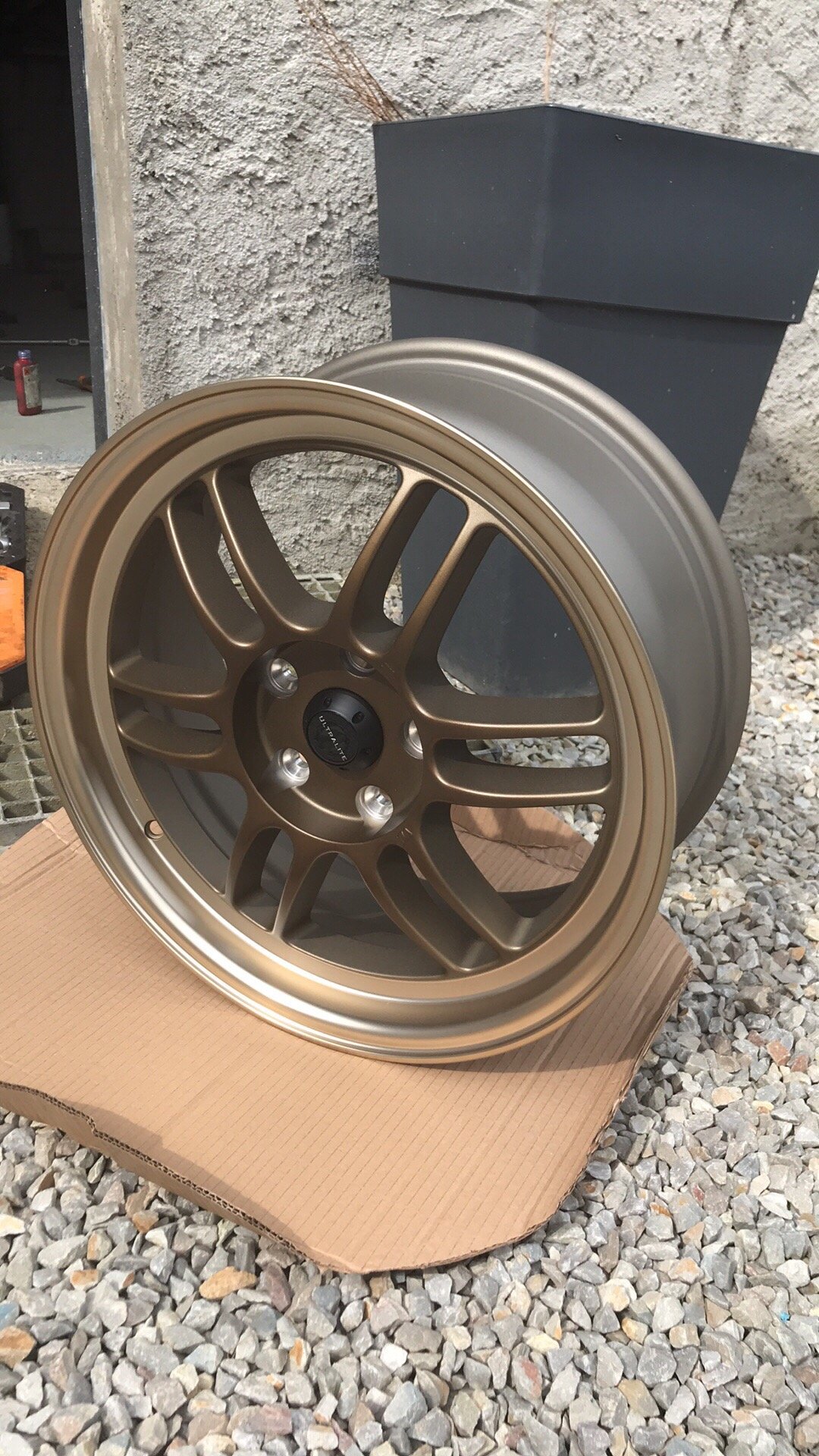

J'ai reçu mes jantes, bon des répliques mais bon on va bien voir. ( surtout pour le prix ... )
Au début elles devaient être grise, mais plus de stock de cette couleur et pas de réapprovisionnement avant 3 mois. Donc j'ai pris en bronze, la couleur rappelle celle de la capote, à voir monté. Les jantes font 8kg

Merci pour la photo des feux.
Pas mal aussi ces jantes, quel diamètre et ET as tu pris ?
Pas aussi ces jantes, quel diamètre et ET as tu pris ?
Les jantes c'est du 17x7.5 en ET42

Y'a une photo plus haut, c'est une réplique des RPF1 de la marque Ultralite ( c'est des F1 :D ) la jante fait 8kg, c'est correct je trouve

Oui elles sont belles et les jantes d'origine en 17" font 7,7 kg, donc pas beaucoup moins. Reste à voir la qualité, les jantes d'origines sont très résistantes à ce que j'ai lu et entendu.
