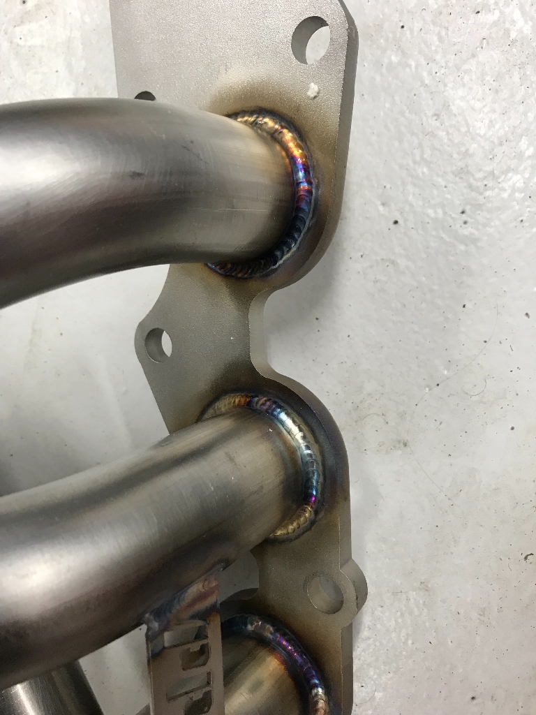

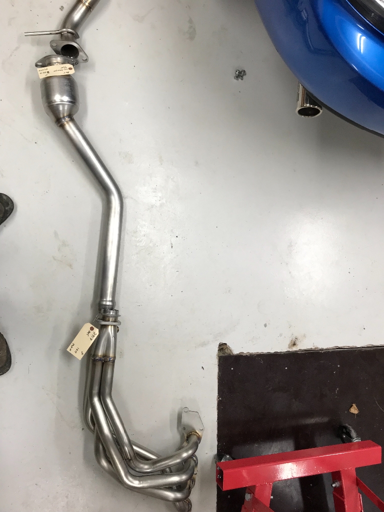

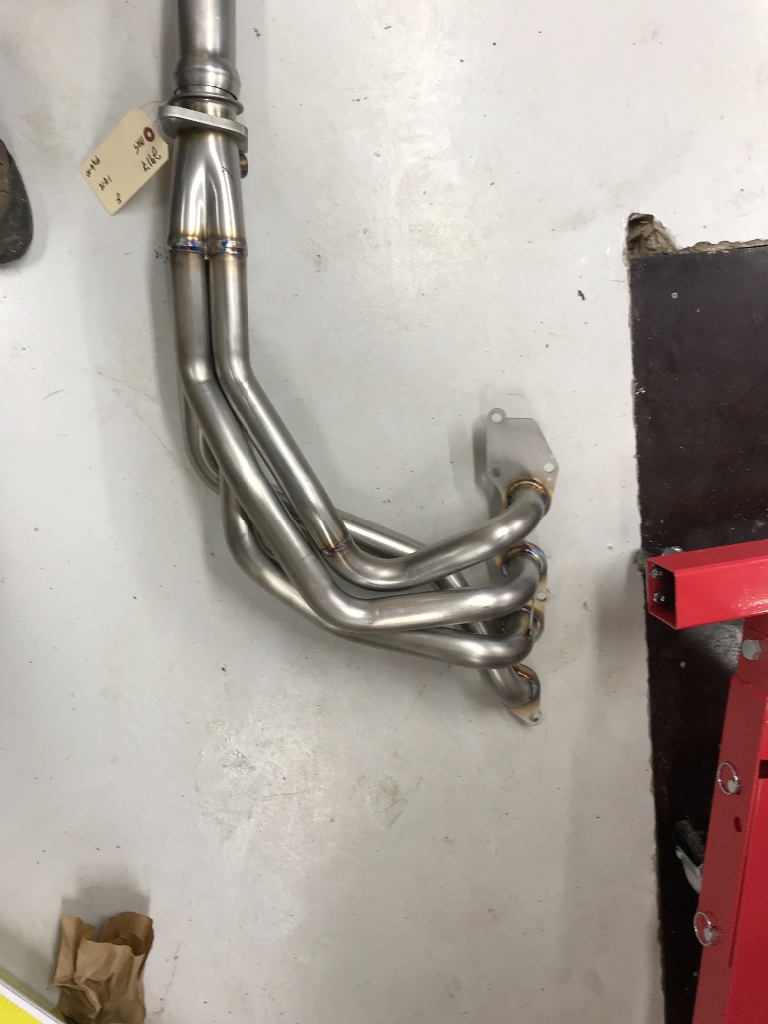

J’ai enfin reçu la ligne PPE après une longue bataille avec le dédouanage de laposte.

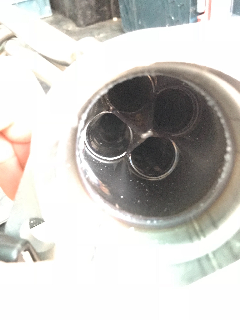

C’est du très beau matos je regrètte juste l’absence d’inertage interne pendant le soudage au TIG donc rochage et la présence de sable dans le collecteur aglutiné avec de la graisse qui a du servir lors du cintrage des tubes.
Par contre je reste étonné de la difficulté à bosser sur une NC, on pourrait croire que c’est limite volontaire tellement c’est choquant sur certain élément.

C'est tentant ce collecteur et cette ligne PPE.
Tu vas avoir un top setup patST !

Du coup, t'as fais quoi pour nettoyer l'intérieur des tubes ??

Pour le collecteur ppe : Karcher eau chaude avec du détergent ;)
