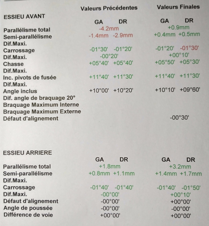

Petite info, au cas ou cela intéresse quelqu'un :
Voilà les réglages de géométrie que j'ai actuellement sur ma NC, réglages par un spécialiste de rallye, pour le moment j'en suis très content, le jour ou a config sera terminée, si j'ai besoin, j'y retournerai pour affiner tout ça.
En tous cas, pour le moment et pour ma conduite sur petite route de montagne, ça me convient. :D

J ai la même géo et moi je patine au moindre rond point et des fois jusqu' en troisième sur route dégradée! :aie: :aie:

brice21 a écrit :
J ai la même géo et moi je patine au moindre rond point et des fois jusqu'en troisième sur route dégradée! :aie: :aie:
La même géo que moi (les valeurs finales) ?
C'est dingue, moi ça colle super bien, sauf quand je lui demande dans les gros virages.
Quand tu dis que tu patines, tu parles de l'anti patinage qui se déclenche ou de la voiture qui patine avec l'anti patinage désactivé ?

Sapin de Noël au max!!
Av -1,2 ar -1,5 chasse à 6,3
Mes pneus Michelin Pilot Super sport 600 kms à 2 bars j avoue j y perd mon latin avec le kit b12 y a du mieux mais c est pas encore au top et C est chiant de plus rien avoir sous pied en sortie s epingle même en ligne droite pied à fond !
Mes pneus Michelin Pilot Super sport 600 kms à 2 bars j avoue j y perd mon latin avec le kit b12 y a du mieux mais c est pas encore au top et C est chiant de plus rien avoir sous pied en sortie d'épingle même en ligne droite pied à fond !
Tout ça c'est parce qu'il faut déconnecter l'anti patinage, tu arriveras à rien sinon. Il se déclenche à longueur de temps sur la NC.

Bejita26 a écrit :
Oui je sais c est ma 3 eme Nc mais je trouve que C est beaucoup alors qu à l inverse sur la FL je pouvais y aller comme un goret et jamais le tcs clignotait ( ça a du ma trouver deux fois) je pouvais même mettre la mimix dans des angles très prononcé sans faire intervenir l esp il y a du avoir un recalibrage sur la FL !
Tout seul je le débranche mais avec mon gamin ( c est un accord avec ma femme !) Je le laisse ! :sic:

Oui, il y a eu un recalibrage sur la FL :oui:
Message Publié : Dim 16 Avr 2017, 06:50
Message(s) : 1315
Oui, ils ont corrigé le souci sur la FL. :oui:
Après, moi soit je roule fort et je l'enlève, soit je me balade et je le laisse, mais quand je me balade, il se déclenche pas toutes les deux secondes, en conduite pépère il est rarement gênant.
C'est un petit défaut des NC. :tantpis:
Je crois pas que tu puisses y changer grand chose pour le coup. :sic:
