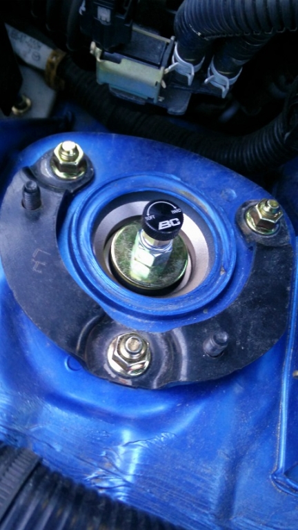

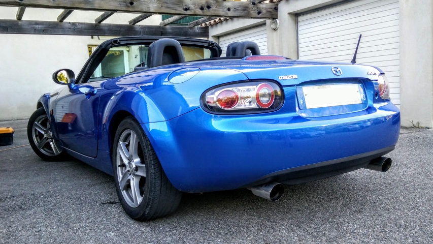

Donc atelier soudure et enfin montage des BC :D
Une fois qu'on a compris qu'il faut virer les fixations (pas les biellettes) de la bare stab arrière et celles du triangle supérieur avant coté châssis, ça passe pas trop mal (merci encore à Yv3s pour son aide énorme :beer: )

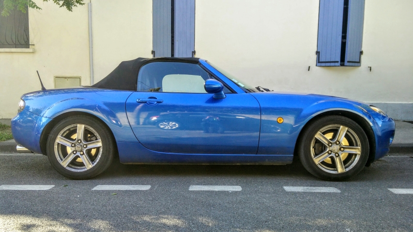

Et enfin le résultat !
Juste magnifique :love2:
J'ai pas encore pu beaucoup rouler avec (seulement 150km en deux jours :ricane: ) mais je vois déjà un potentiel énorme ! Ça reste parfaitement confortable en daily tout en étant BEAUCOUP plus sportif et vu que je suis réglé a seulement 5 crans sur 30, ça devrait aussi être très cool sur piste ! Bref, complètement satisfait de l'achat !

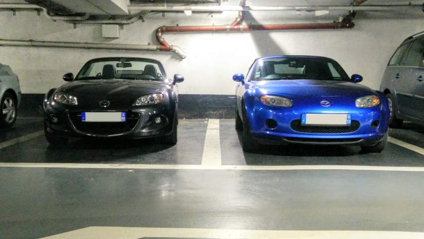

Bonus : la NCFL que j'ai trouvée samedi en allant faire mes courses dans Marseille, si quelqu'un se reconnait ;)

Oh le cul par terre :love: Trop beau !!!
T'es rabaissé de combien la ??

Ah sympa mieux qu'en mode SUV :-)

Et voilà, elle se rapproche du sol, ça fait toute la différence. :D
Hâte de voir ça sur la route en action. :faim:

yv3s a écrit :
Trop belle comme ça [SMILING FACE WITH HEART-SHAPED EYES]
J'en suis bien content ! Je remonterai peut-être un peu l'arrière histoire d'équilibrer les quelques millimètres d’écart mais je vais déjà attendre qu'elles se fassent un peu !
Merci ;)
Très bonne question par contre... J'ai pas les mesures exactes mais je dois être autour des -40mm, ptet un peu plus
Dans tous les sens du terme "mieux" :P J'aurai clairement du faire ça avant !
C'est encore plus flagrant en vrai... Je me suis trouvé con la première fois que j'ai posé le pied par terre en sortant de la voiture :ricane:

Ouais je suis vraiment content de la hauteur ! Elle est un poil plus basse a l'arrière je pense que je vais la remonter un peu...
