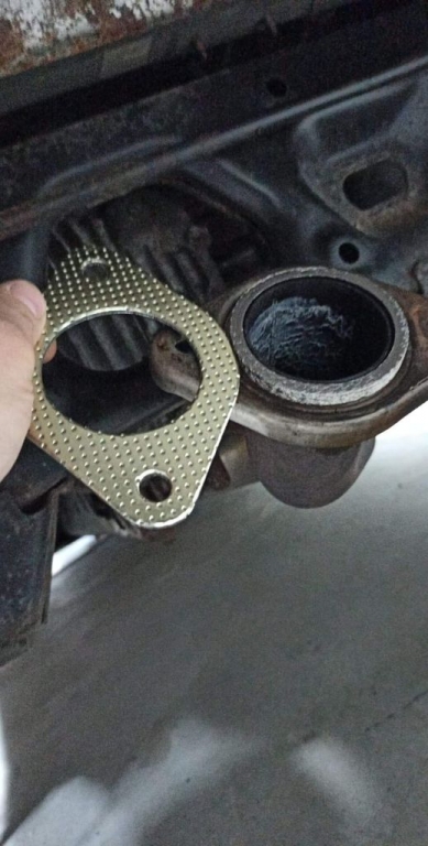

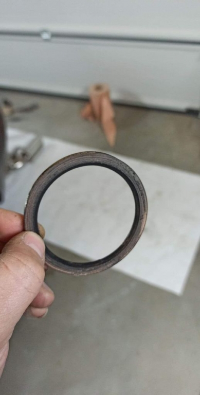

J 'ai 2 joints de fourmi avec le silencieux! lequel vous me conseillez ?
celui d' origine ...
Le jaune est fourni dans le sachet de la boulonnerie et le cercle était dans un autre sachet

j 'ai opté pour le joint jaune , pas de fuite :)

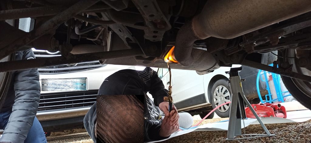

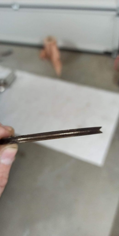

Moi qui pensais changer le silencieux en 20/30 mn, ça a été une galère sans nom car les écrous d'origine étaient bien grippés et bouffés! ils étaient ronds :non:
Après du dégrippant à gogo, brosse métallique, clé à choc, marteau burin etc, j'ai réussi à en avoir un. Mais pour le 2ème, j 'ai du utiliser les manières fortes! Chalumeau et rentré une douille de 13 au marteau sur un écrou de 14... et ça a fonctionné :D
En cas d' échec, j'aurai pu essayer de souder un écrou sur l'autre...
On avait un extincteur juste à côté :D

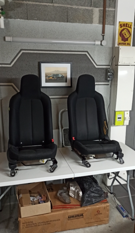

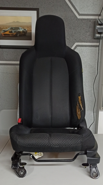

Sièges prêt à partir, samedi prochain, chez le sellier se refaire une beauté
Il est pas en grand forme celui conducteur :D

Oui c'est prévu de refaire les mousses pour tout remettre bien
Je comprend qu'il aide pas ma sciatique à aller mieux :ptdr:

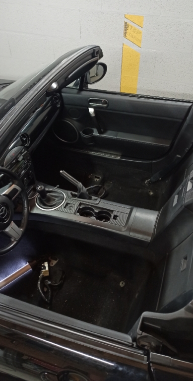

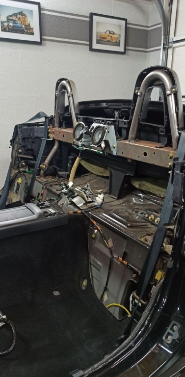

Autant en profiter pour regarder de plus près ses ceintures qui ne remontent plus
Il y a une rouille de surface sur la traverse d'ailleurs
Assis dedans sans sièges, je suis quasi à la bonne hauteur :D
