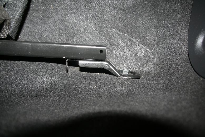

21 500 km : Modification de l’assise côté conducteur.
L’idée : Caser 1m93 dans une machine de 1m25.
Après une lecture assidue de tous les posts existants sur miata.net, j’ai pu me faire une idée des risques et des bonnes méthodes.
Les risques : Descendre trop bas et endommager les capteurs AIRBAG se situant sous le siège.

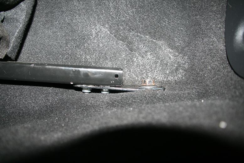

Méthode : Remplacer les pattes supports arrières d’origines en forme de « Z » par de nouvelles fabriquées sur mesures droites.
En photos :
AVANT :
APRES :
J’ai donc fait usiner une plaque d’acier de 3mm dimensionnée et percée comme il se doit. Utilisant la vis d’origine pour fixer au châssis et 2x vis CHC 8.8 (sécurité :hello: ) pour fixer la plaque au siège.
Le gain :
Bah je rentre et peu me grandir pleinement sans toucher le toit.
Les dos d’âne ne sont plus ma hantise et j’ai le cul encore plus près du sol : environ 2,5cm.

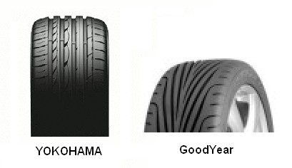

23 500 km – Changement des pneus arrières :
Ayant eu de bonnes sensations avec les GoodYear Eagle F1 GS-D3 sur ma Swift, j’en ai commandé une paire sur AlloP**u. A 99 € le gommar je n’ai pas hésité. Beaucoup plus tendre mais sans fondre au soleil non plus, c’est un bon compromis prix / grip.
Mes ressentis :
La voiture tiens mieux, elle ne décroche plus mais glisse progressivement et plus tard aussi.
Mais attention ! Rappelez-vous, à l’avant j’ai laissé les Yoko « brique » ayant une sculpture droite alors que les GoodYear ont une sculpture en « V ».
Je me suis rappelé qu’un pneu a un pouvoir directeur plus ou moins prononcé suivant cette fameuse sculpture.
Résultats :
A partir de 100 km/h, le train arrière demande du temps avant de s’assoir et se stabilisé sur son rail dans une entrée en courbe. Je ne sais si je me suis fais comprendre…
Deux photos pour comparer les designs entre Yoko et G-Y :
Voilà bref, une modification en appelle une autre, je me suis dis que rigidifier une poil le châssis ferait du bien.

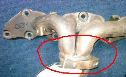

Une solution : supprimer ce catalyseur et remplacer le collecteur par un tout inox sans cata. Oui mais la législation et le contrôle technique sont là. Donc en cas de pépin : l’expert va dire qu’un cata a été supprimé, donc non conforme.
De plus, deux sondes lambda et O² sont connectées au collecteur pour permettre au calculateur de gérer son mélange. En supprimant le cata, un trompeur doit être installé pour indiquer au calculo une valeur donnée. Hors je préfère une solution où tout travaille comme il se doit.

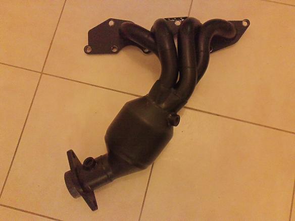

Les américains y ont pensé et ont développé un collecteur 4-1 homologué avec une catalyseur intégré. Sauf que le design est réalisé de façon à ce que les primaires soient de longueur identique, et se jetant dans un secondaire sans restriction de diamètre.
Et le catalyseur intégré « high flow » est lui de marque MAGNAFLOW (leader US des échappements de seconde monte). Moins restrictif au niveau des flux, il confer le même pouvoir filtrant que celui d’origine.
A savoir que Jujupointcom a exactement ça sur sa Blue depuis bientôt un an et qu’il m’a donné très envie d’avoir ça sur ma Copper Red.
En image :
C’est beau hein ? Marque : PPE Engineering qui bosse sur Toyota MR et Lexus.
Qui plus est, il est vendu avec un revêtement céramique qui l’empêche de trop rayonner et ainsi de conserver un température sous le capot relativement basse.
Le collecteur fini en image :

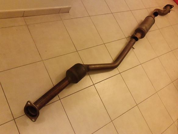

J’engage la conversation avec ce Californien qui me propose le collecteur + la ligne intermédiaire pour 700$ livrée… Je passe donc commande et pour éviter les frais de douanes j’ai eu recours à une petite ruse (envoyez mp pour la connaitre)
10 jours plus tard, je recevais un gros colis à la Poste. En voyant la taille j’ai fais O_O ça ne rentrera jamais dans la miata, à moins de…

25 500 km – Montage collecteur 4-1 et ligne PPE + Barres anti roulis de RX8
Montage dans la foulée avec le mode opératoire en anglais et illustré imprimé pour être plus serin. Mais attention le collecteur est une des modifs les plus chiantes à installer.
A deux avec un bon camarade ça prend ~4 heures rien que pour le collecteur (carters aux vis inaccessibles et alternateur à incliner).
La ligne quand à elle a posé beaucoup moins de problème car plug and play hormis un silent bloc plus court à prévoir, il n’y a pas de piège. (merci Jujupointcom pour le conseil de chef !)
En image :
Elle est en 3 parties et vendue avec une fixation supplémentaire à l’arrière du véhicule.

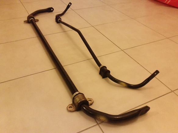

Installation des barres anti roulis de RX8 :
Alors oui il faut savoir une chose. La rx8 a deux types de barres suivant sa motorisation/transmission. La boîte auto est vendue avec des barres moins rigides alors que la boîte manuelle est elle vendue avec des barres noires et un point jaune sur le côté signifiant « sport » probablement :)
Celles que j’ai ont le fameux point jaune donc les plus rigides.
En image :
Commandées avec les silent-blocs surtout car impossible à monter si non.
