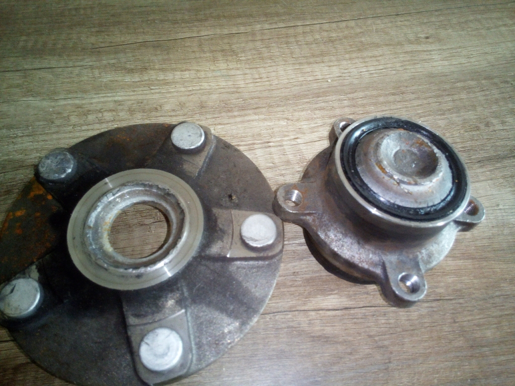

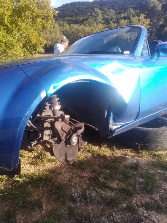

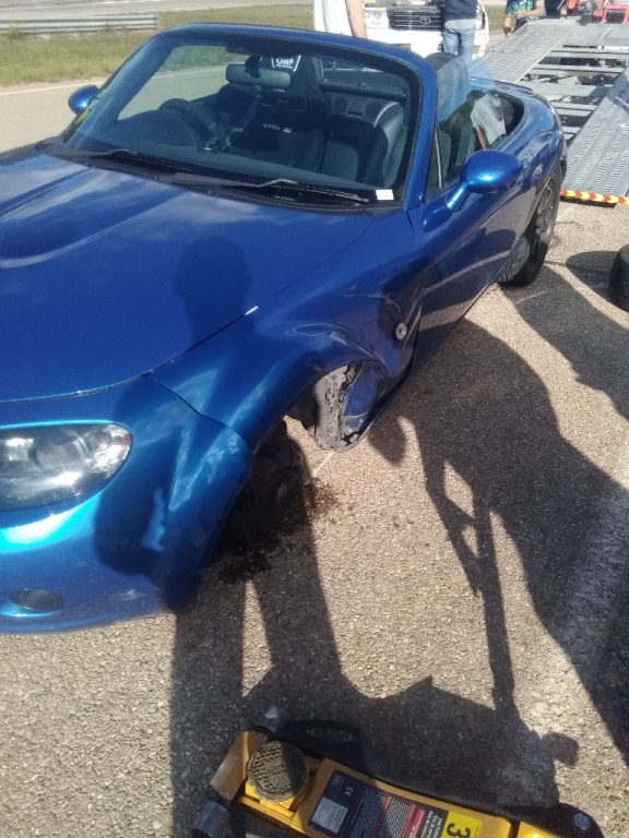

Je commence à bien prendre en main la voiture, c'est extrêmement plaisant, à la sortie de la parabole j'ai un gros tremblement dans la direction je pense avoir crevé, je commence à rentrer au stand à 5km/h quand ma roue gauche décide de se barrer, le moyeu changé 6 mois auparavant vient de se casser net. :evil:
Fin de session pour moi, les copains m'aide à sortir proprement la voiture du circuit et c'est une copine venu en spectatrice qui me ramène, je viens en Mazda et je repart en panda. :cry:

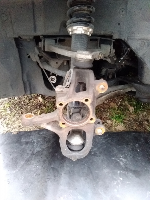

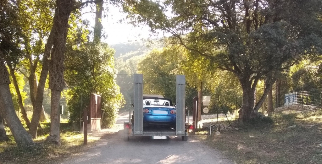

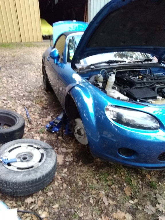

J'ai un ami qui viens avec son plateau récupérer la voiture, elle sera entreposé chez lui en attendant les réparations.

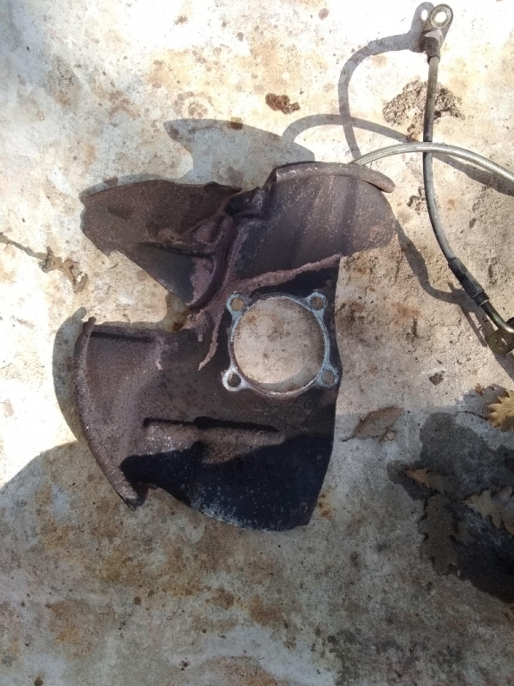

On commence faire la liste des pièces à changer :
- Pare chaleur
- étrier
- flexible de freins
- disques et plaquettes
- aile
- moyeu
Point positif, la jante est légèrement marqué mais après contrôle elle est bonne.
il me reste donc à trouver toute les pièces.... et je me suis rendu compte que c'est beaucoup moins facile que prévu, j'étais mal habitué avec la Saxo, il suffisait d'envoyer un post sur Facebook et j'avais 20 réponses positive.

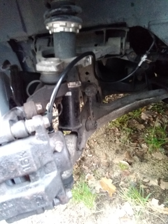

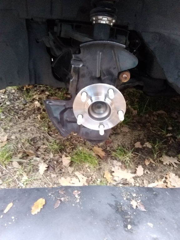

Le porte moyeu prêts à recevoir les nouvelles pièces:
Moyeu snr et pare chaleur ( merci à kilou5542)
Disque Dixcel SD et RC6 :
Durite avia Goodridge et étrier d'occasion (j'ai changé des 2 côtés)
Une bonne purge au rbf 600
Voilà fin des réparations, je m'en sort pour un peu moins de 800€, il me reste un réglage des trains à faire, en descendant la voiture du plateau on a abimé la biellette de direction.
