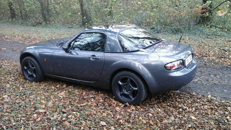

j'aime bien le look avec tes jantes noires, tu peux m'en dire plus (largeur, et déport) stp
le déport est nickel par rapport aux ailes, tu sens une différence de conduite par rapport à la monte d'origine ?

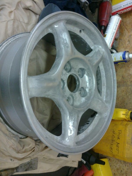

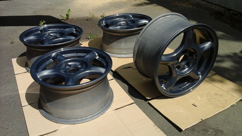

Voilà, ce sont des jantes de rx7 elles sont en 8x16 et 50 marque Enkei. Nickel pour remplir les ailes. Elles sont en magnésium solides et légères 5,7 kg .Poids de - 1,2 kg sur masses non suspendues une origine mx5 fait 6.9 kg pour les 16 pouces et 7,7 kg pour les 17 pouces. Rendu = motricité accrue + direction précise + meilleure reprise, look rétro jantes creusées façon escort cosworth speedline grA pour ceux qui se souviennent. La seule galère même si très solides c'est de les trouver non voilées car la rx7 est top et très utilisées pour le drift. ! ils en existent en alu selon années de fabrication ,mais se sont des briques question poids impossible de te tromper si on essaye de te les fourguer avec des magnésium, J ' ai la mesure prise via lazer surface de contact au sol avant/après axe voiture, prise intérieure et extérieure. Faut juste que je la retrouve je l'avais prise à l ' époque. Je les ai polies avant + paillettes pour effet brillantes elles sont pas noires mais galaxy grey.

je viens de calculer cela doit te les sortir de 24 mm par rapport à la monte d'origine.
nickel ! pas eu besoin de replier le bord des ailes ?

Oui cela sort de+- cela, non pas eu besoin de toucher les ailes. J'avais pris mesure et fait un gabarit avant pour être sûr de ne pas toucher les ailes à l' extérieur et la suspension à l' intérieur. Je voulais rester le plus proche du ET55.

Bonjour, oui c'est bien cela, je reconnais ton mx5 noire content de te revoir ici, j'ai perdu ton émail suite nettoyage de boîte mail agressif . Je prépare un autre jeu polies.
cela risque d'être sympa aussi. Cela prends juste du temps car je fais cela à l' ancienne, le plaisir et satisfaction de faire cela "me my self and I".

Oui merci, ce qui est chouette les tiennes n'étaient ni pliées ni voilées :beer: . Le second jeu bord et jante complètement poli.
