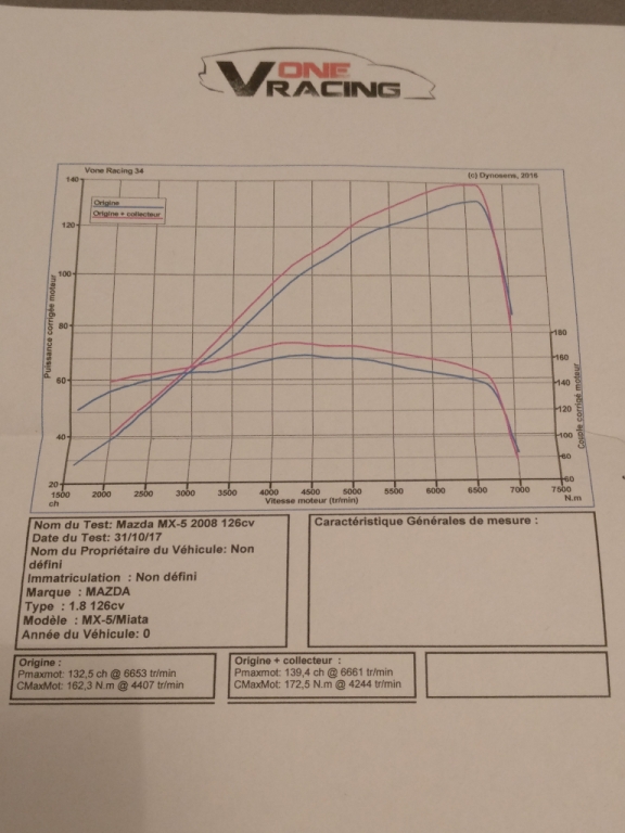

C'est pas mal d'avoir une courbe aussi proche de l'origine ! Maintenant que tu le sais, tu peux mettre un gros turbo :faim:

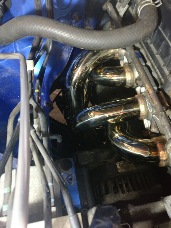

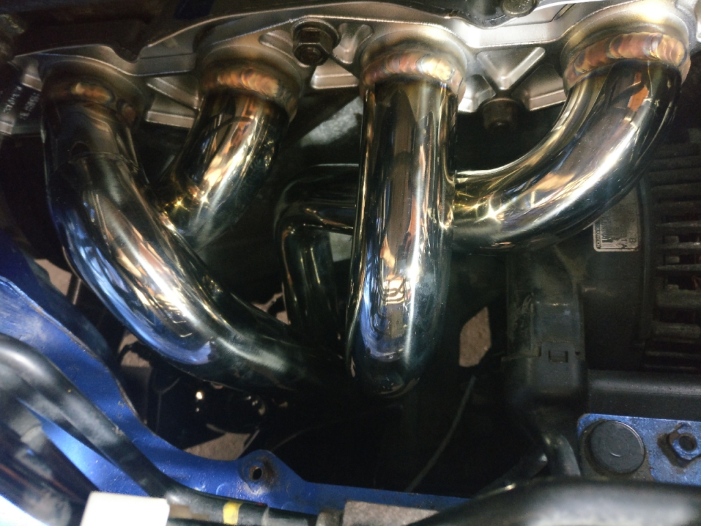

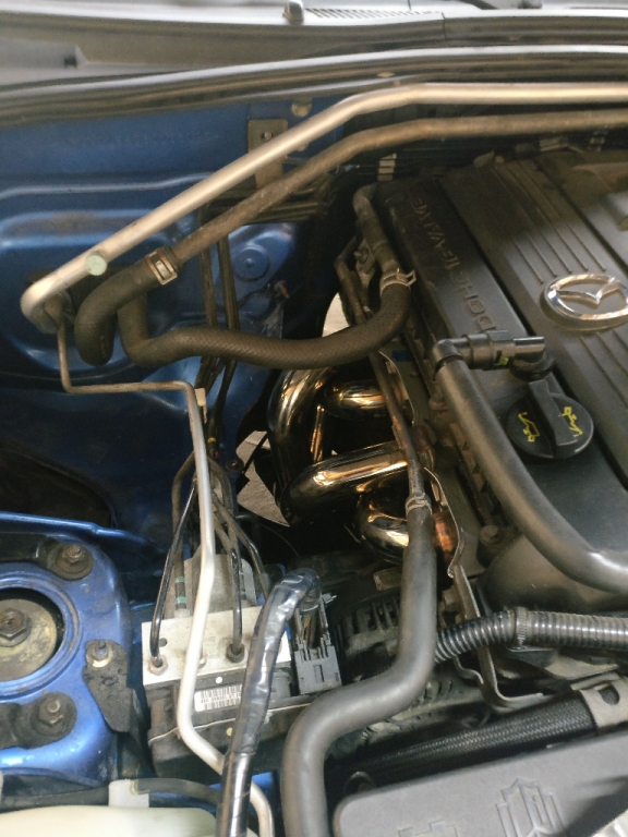

Bon bah voilà collecteur Racing Beat 4-1 monté! J'ai réussi à brancher les 2 sondes sur le collecteur en utilisant un cellfix à 5€ pour la deuxième sonde, aucun voyant moteur rien.
Petit bonus le passage au banc avec courbe comparative de l'origine (+7 poneys et +10nm)

Jolie résultat et collecteur

Joli le collecteur mais je mettrais bien un pare chaleur si j'étais toi.
Alors ton ressenti, est-ce que cela se sent à tous les régimes ou uniquement à haut régime. Quid du bruit.

Pour le pare chaleur après les photos j'ai remis le 2eme pare chaleur (fixé au châssis) et j'ai acheté de la protection thermique adhésive pour coller sur le plastique de l'alternateur, sur la face intérieure du pare chaleur et pour isoler le câblage des lambdas. Je ferai des photos du montage final.
Très franchement je m'attendais pas à voir beaucoup de différence au niveau de la conduite mais j'ai été très surpris. Beaucoup plus de couple sous les 4500 tr/mins, des reprises bien plus franches et je pense que niveau accélération on gagne pas mal (je serai curieux de voir au 0 à 100 ce que ça pourrait donner).
Au niveau du bruit c'est un régal, j'ai un silencieux BBK au bout de la ligne et la bande son que je trouvai déjà sympa à été métamorphosée. Un bruit métallique et rauque se fait entendre sur les phases d'accélération. A la décélération et lors des passages de rapports on est parfois gratifié de "ploploplop" et autres petites détonations. Du coup depuis que je l'ai installé je n'ai plus eu besoin de mettre la musique. :lol:

J'ai également fait une petite reprog de mimix pour régler mes problèmes de ralenti instable, de mélange trop riche etc depuis que j'ai le collecteur 4-1 donc désactivation de la 2eme lambda et légers gains de couple / puissance (147 cv et 180 N.m) mais il faut que je la repasse au banc d'ici 1000km car les gars m'ont dit que le moteur était encore un peu trop neuf et qu'il allait encore se libérer. J'espère arriver au 150cv mais en tous cas le moteur tourne nettement plus rond, je mettrai les courbes la prochaine fois.

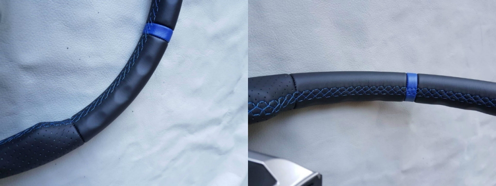

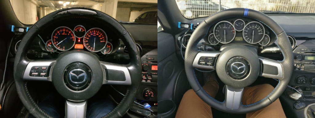

Et finalement : rénovation du volant qui tombait en ruine par Volant-design 64, super boulot vraiment il est top : cuir nappa et cuir nappa perforé + ajout de reposes pouces + surpiqûre et bague bleu en haut du volant.

Superbe le volant
