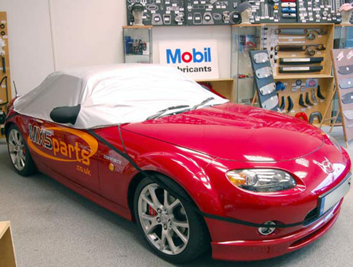

La vache super rapide !!! C'est quoi le sac gris a droite?
Message Publié : Mer 6 Avr 2016, 17:45
Message(s) : 1324
Localisation : Rouen (76)
Surement une housse d'intérieur !

Le sac gris c'est ça:
L'été dernier, ça me faisait de la peine de voir la capote en plein soleil toute la journée quand je pouvais pas la rentrer au garage :cry:
fait bien gaffe par contre si un jour il y a beaucoup de vent, j'avais ça sur mon 205 cti le vent avait fait bouger la toile et du coup le frottement des sangles avait marqué le vernis.
