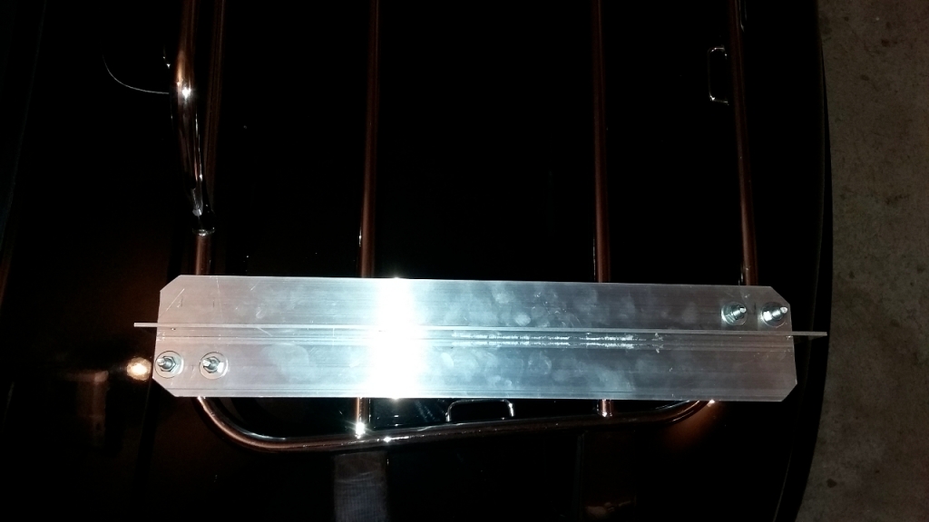

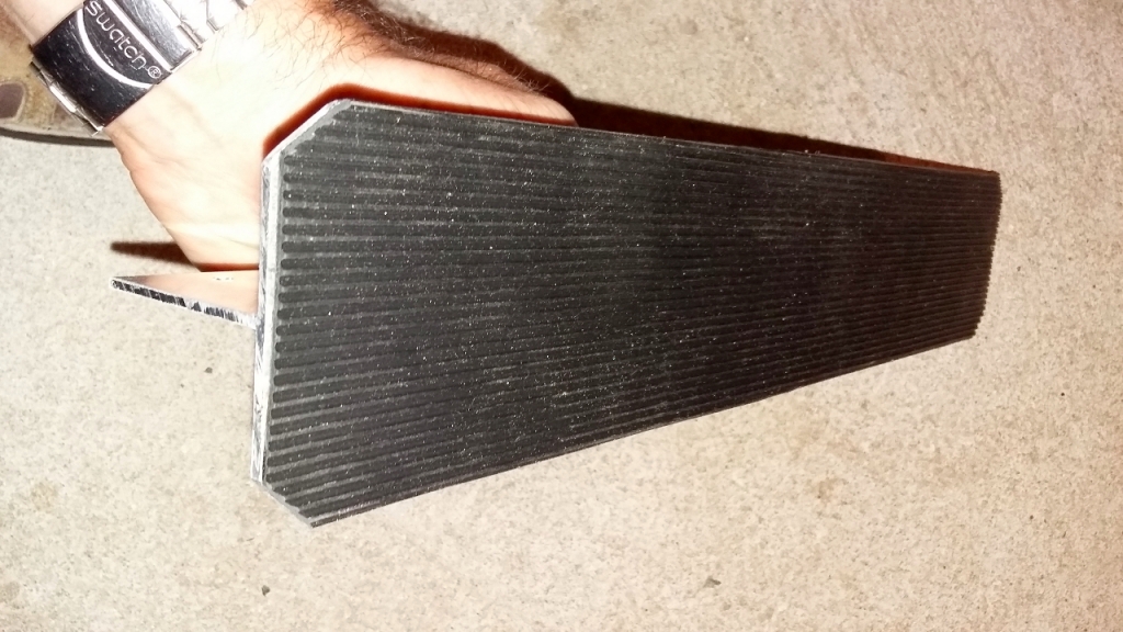

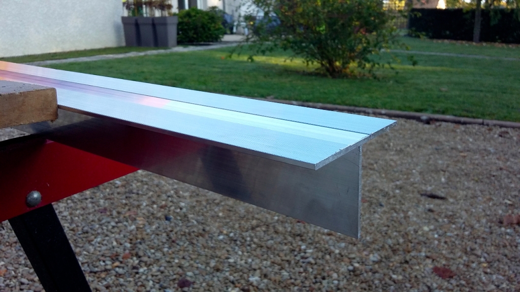

L'objectif de cet hiver sera de faire un we à la neige en couple et en mx! En général, en fin de saison, les routes sont suffisamment dégagées pour ne pas trop galérer. J'ai un ancien support pour 2 snows à positionner l'un sur l'autre. Pour l'usage, cela nécessite d'avoir un espace de 12 cm de libre sous le porte ski pour le passage des fixations et un entraxe de 70 cm. Ma véronique fait 90 x 40 cm (forme trapézoïdale) et il n'est pas possible de placer les snows parallèle à la route alors je dois réaliser des rehausses pour les positionner en travers. La longueur des planches est inférieur à la largeur de l'auto. Pour cela j'ai utilisé des profils alu en T comme cela :

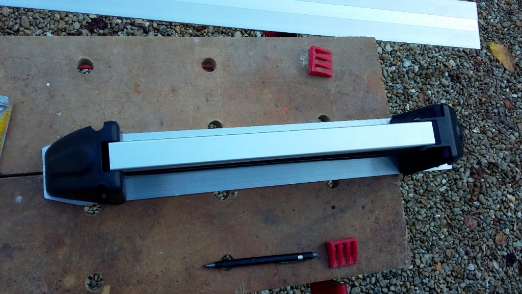

je les découpe pour recevoir les portes snows :

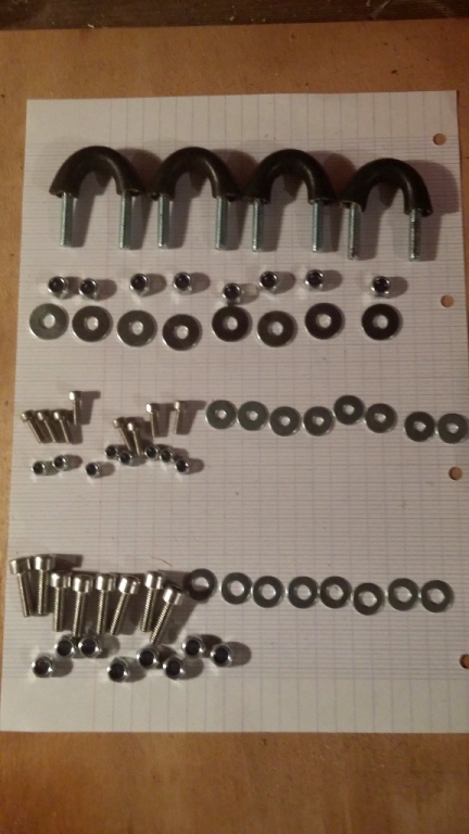

Voici la visserie et la quincaillerie nécessaire (vis BTR inox, colliers avec protection caoutchouc "maison" pour la fixation de l'embase sur la véronique)
Avec le même profil, je réalise l'embase inférieur et je colle une bande caoutchouc pour protéger la véronique :

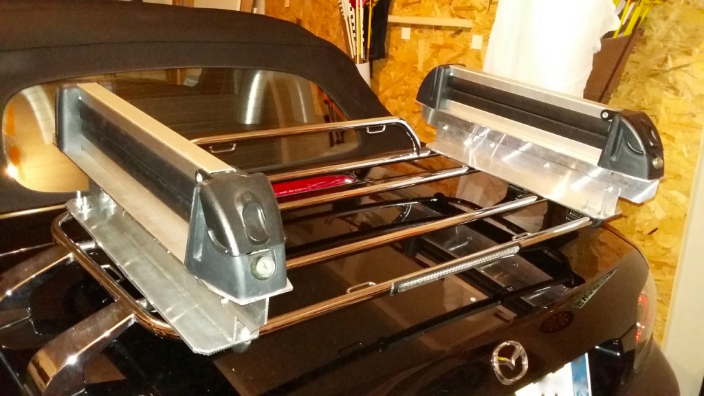

Je positionne les 2 embases et j'assemble le tout :
Voilà, y a plus qu'à, les snows sont déjà sur place :D
